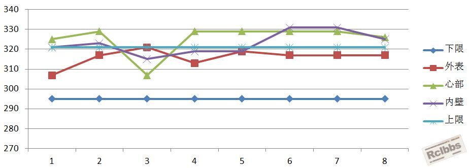

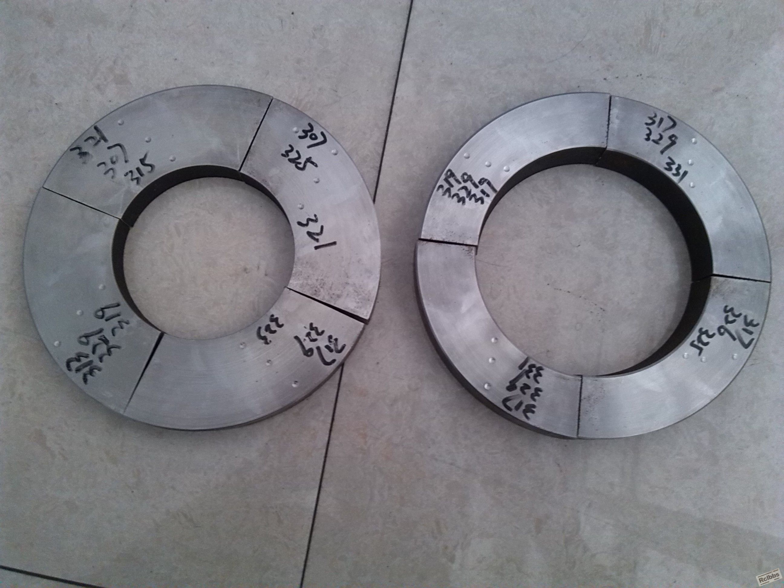

硬度1:外表307 317 321 313    硬度2:外表:319 317 317 317
        中心325 329 307 329           中心:329 329 329 326
        内壁321 323 315 319           内壁:319 331 331 325
抗拉强度:1030 屈服:925 延伸:21% 收缩:62%
冲击:-20° 纵向134 132 140
            横向98 110 94
技术要求: 1.硬度:295-321HB
           2.抗拉强度:985-1100 屈服:865-980 延伸:≥13.5%

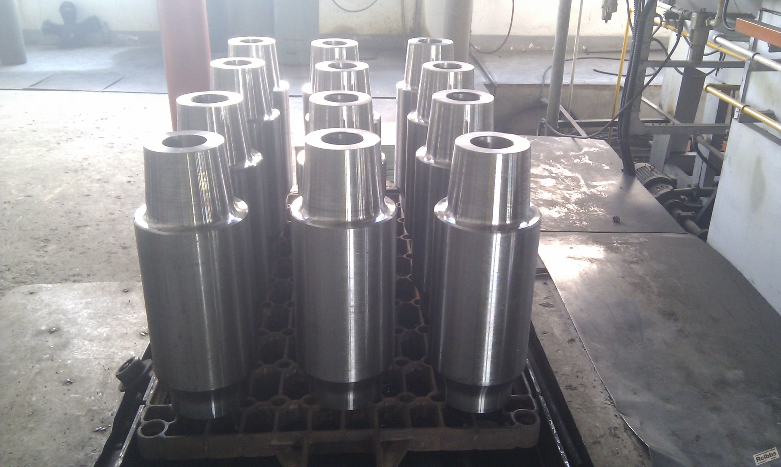

热处理炉:可控气氛多用炉生产线。 淬火油:光亮淬火油。 淬火温度:875°保温2.5H   回火温度:593°保温3.5H。搅拌频率为42
   请问各位,什么原因使硬度这么不均匀,如何才能使中心和内壁的硬度降下来呢。搅拌频率应该是降低还是升高呢?有点人说把搅拌调到30。搅拌调下去了有什么用处了。

两个硬度环是同一个工件上取下来的

  在您提供的数据中可以发现,表面硬度明显偏低,心部和内壁硬度相近,也偏技术要求上限甚至还要高。
  所以,目前的问题是:为何表面低而其它位置高?
  至于坛友们说的提高回火温度,却是容易解决的问题。

二组数据是同一个工件上取下来不同位置的,位置肯定跟原工件保持一致。工件壁厚大概在45mm左右。一个单重100斤左右。一炉12件。  提高回火温度确实可以解决问题,但是并没有解决内在问题。我们提高了3度温度,整体硬度降了6HB左右。   工件表面肯定没有脱碳。我也在纳闷为什么心部和内壁会比表面还高。

1.工件外径190mm,内径101mm。
2.硬度测试系统肯定正确,炉温也是我怀疑的方面。
3.淬透性绝对没问题,从硬度和机械性能看,工件肯定是淬透了。
4.装炉量可能有点大,包括工件和工件之间的距离,可能只有30mm左右。您可以看下图。
5.搅拌速度可以改变,有人介意把搅拌由42调到30,我一直没看透其中缘由,经您指点,终于明白。但像你所说,这不是正道。
6.淬火油温,我在仪表上看到是60度。
7.我觉得有可能某些区域心部的回火温度实则偏低呢,因为工件相隔间隙过小造成呢。使得温度不均匀呢?从而导致心部和内壁的硬度偏表面稍高,从硬度来看,温度偏差可能在5度左右。

8.1  硬度1:外311 309 309 317    硬度2:外311 311 309 311
            中325 325 325 325           中319 315 321 315
            内319 325 319 326           内313 309 321 311
9.其实这个硬度跟性能已经干的相当不错了,不过客户有要求,实在没办法。
