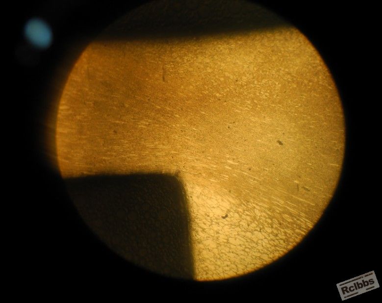

 楼主| 发表于 2013-8-7 18:15:19 | 显示全部楼层
前辈你好!感谢指教

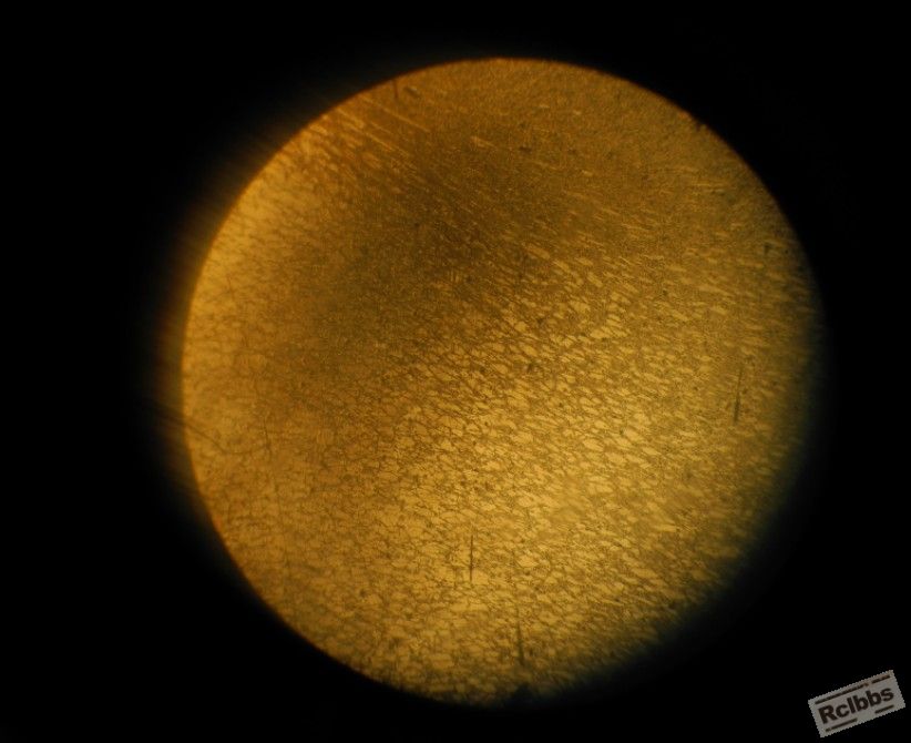

我传了两张图片帮我看下可以不,第一张可以看出是过烧么?哪里看出的 材料是GH4169

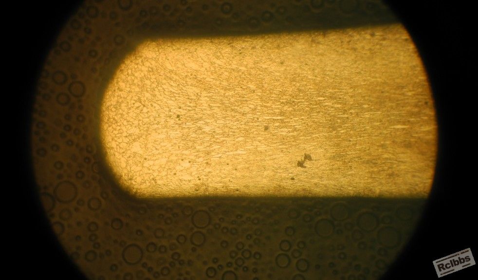

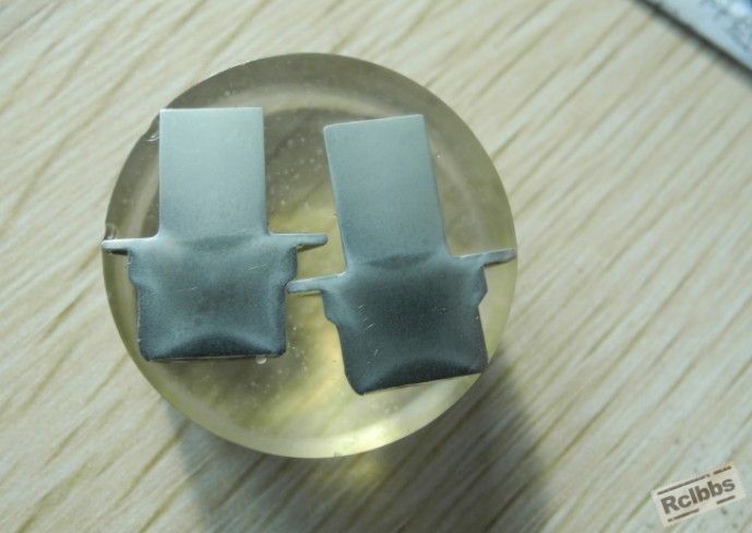

第二张是外形  这个形状是不是有必要分段墩? 在那个拐直角的地方已经出现了裂纹。
两张金相图片都是数码相机拍的100倍的视场
发表于 2013-8-7 19:35:25 | 显示全部楼层
zhzhuihuo 发表于 2013-8-7 18:15
前辈你好!感谢指教
我传了两张图片帮我看下可以不,第一张可以看出是过烧么?哪里看出的 材料 ...

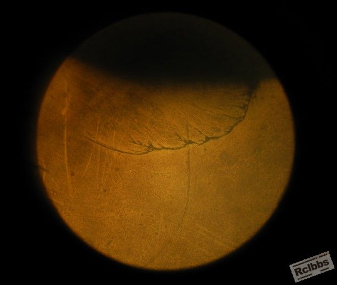

    过烧发生的明显标志是晶界形成氧化,高温镍合金GH4169 不易过烧。图一矩形光照区域属锻造变形量大部位,晶粒因变形成为条状并无过烧现象。宏观图片看存在因各部位变形量不同温度分布不同,导致成分偏析。或许这种偏析并无大碍,克服裂纹才是真正需要解决的问题。
    最后一张图片考虑为材料铸锭凝固过程形成缺陷,可能是冷隔。
    补充一点看法:变形晶粒没有回复再结晶说明终锻温度低,也就是说在温度低塑性差的时候未停止对材料的锻压变形,不知与裂纹出现是否与其关联提请考虑。

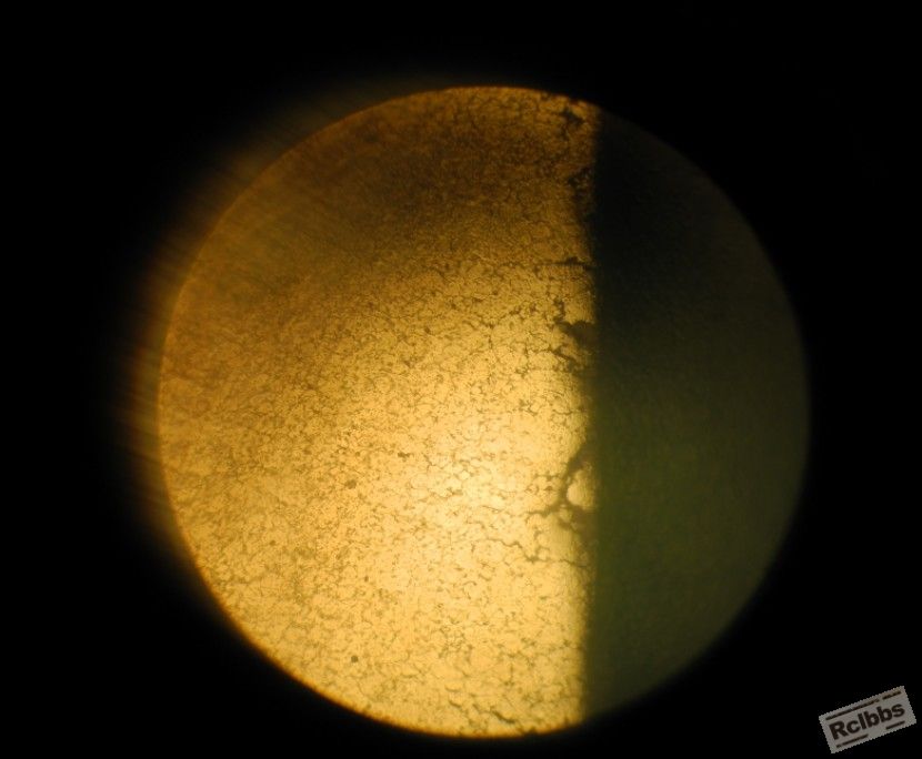

 楼主| 发表于 2013-8-7 19:49:49 | 显示全部楼层
ZX771 发表于 2013-8-7 19:35
过烧发生的明显标志是晶界形成氧化,高温镍合金GH4169 不易过烧。图一矩形光照区域属锻造变形量大部 ...

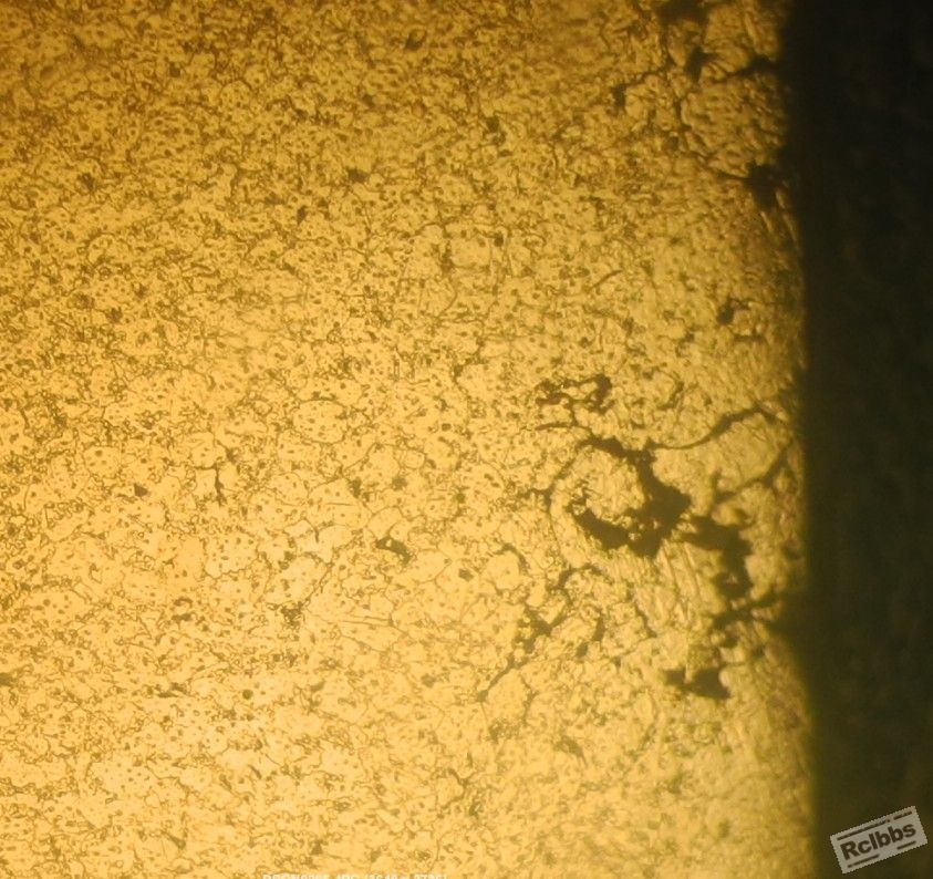

你好 这几张呢?可以看出过烧么?第三张,我开始以为是过烧, 问我同学说是未填满的空洞。
热墩也可形成冷隔?
另外成分偏析应该是有,沿着纵轴方向的组织变化很明显。具体是什么组织,由于学艺不精,我也看不懂。。。。。惭愧

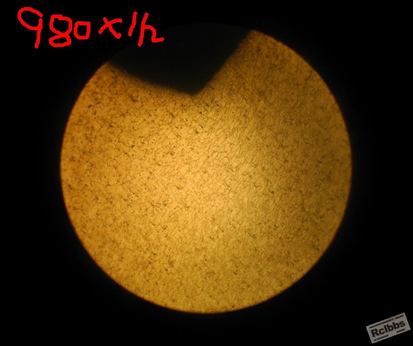

这一张是下午做的980一小时的固溶 空冷。  晶粒大小形状没有明显变化,可否因此判断出过烧?
发表于 2013-8-7 20:07:37 | 显示全部楼层
第3张表面沿晶界分布的是空隙或是过烧氧化,可以不腐蚀观察判断。
我没有说过冷隔缺陷是热墩形成的,若是热墩形成就称折叠了,请查看清楚。
什么叫“过烧”,过烧明显标志是什么?不想重复了自己看吧。

发表于 2013-8-8 07:53:35 | 显示全部楼层
前辈你好!感谢指教
从你发上来的金相图片,基本上是看不出过烧的现象的!至于产品需不需要分段热墩,这得结合你热墩后的产品是不是很合格来确定,如果热墩后产品一直出现折叠等缺陷的话那就得考虑分段了!
 楼主| 发表于 2013-8-8 12:31:33 | 显示全部楼层
qlf_126 发表于 2013-8-8 07:53
从你发上来的金相图片,基本上是看不出过烧的现象的!至于产品需不需要分段热墩,这得结合你热 ...
您好,您看8楼第三张图片 有可能是过烧么?同学说是孔洞
签到天数: 140 天
发表于 2013-8-8 13:20:37 | 显示全部楼层
你这张照片清晰程度不是很好,你可以在更大的放大倍数下,观察下看是不是有复熔三角区的存在,以便判断是否过烧!
 楼主| 发表于 2013-8-8 19:29:19 | 显示全部楼层
qlf_126 发表于 2013-8-8 13:20
你这张照片清晰程度不是很好,你可以在更大的放大倍数下,观察下看是不是有复熔三角区的存在, ...
放大是这样 我感觉不像三角融化区
签到天数: 140 天
发表于 2013-8-9 08:23:29 | 显示全部楼层
zhzhuihuo 发表于 2013-8-8 19:29
放大是这样 我感觉不像三角融化区
个人感觉也不像是过烧情况,感觉到像是折叠!
