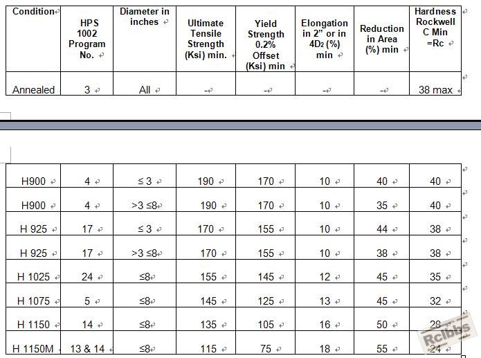

发表于 2013-8-8 13:36:36 | 显示全部楼层
Condition         HPS 1002 Program No.         Diameter in inches         Ultimate Tensile Strength (Ksi) min.         Yield Strength 0.2% Offset (Ksi) min         Elongation in 2” or in 4D2 (%) min         Reduction in Area (%) min         Hardness Rockwell C Min =Rc
Annealed         3         All         -        -        -        -        38 max
H900         4         ≤ 3         190         170         10         40         40
H900         4         >3 ≤8         190         170         10         35         40
H 925         17         ≤ 3         170         155         10         44         38
H 925         17         >3 ≤8         170         155         10         38         38
H 1025         24         ≤8         155         145         12         45         35
H 1075         5         ≤8         145         125         13         45         32
H 1150         14         ≤8         135         105         16         50         28
H 1150M         13 & 14         ≤8         115         75         18         55         24
发表于 2013-8-8 13:42:16 | 显示全部楼层
老外的标准内的17-4PH时效热处理的内容。
另外你的固熔保温时间过长。
 楼主| 发表于 2013-8-8 14:43:47 | 显示全部楼层
另外你的固熔保温时间过长。
这个和GB/T1220上是完全一样的,不同时效温度,对应不同的性能
