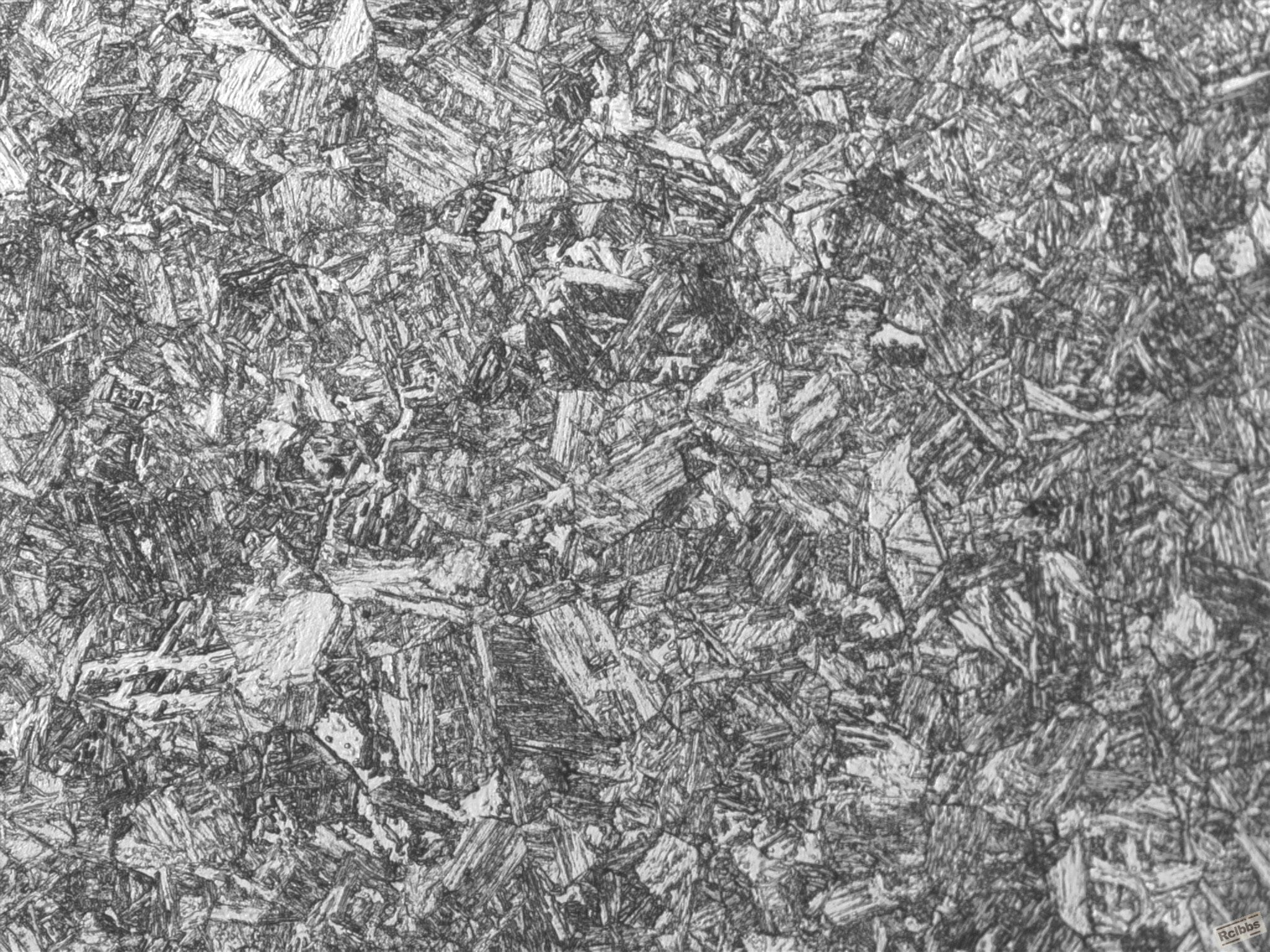

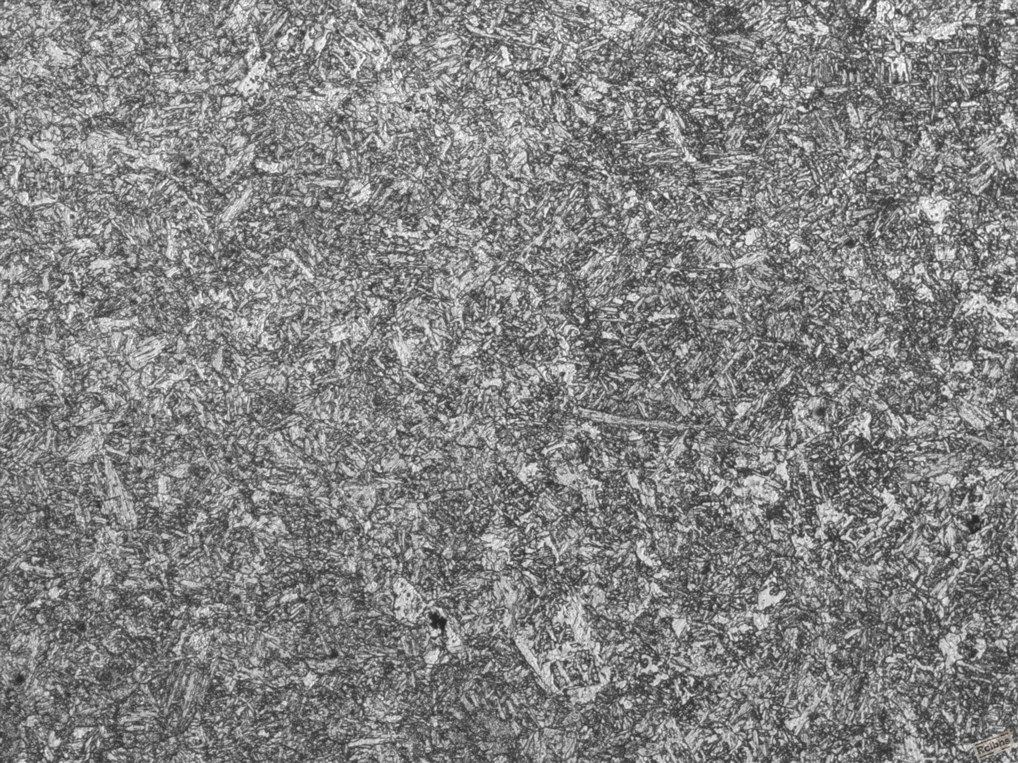

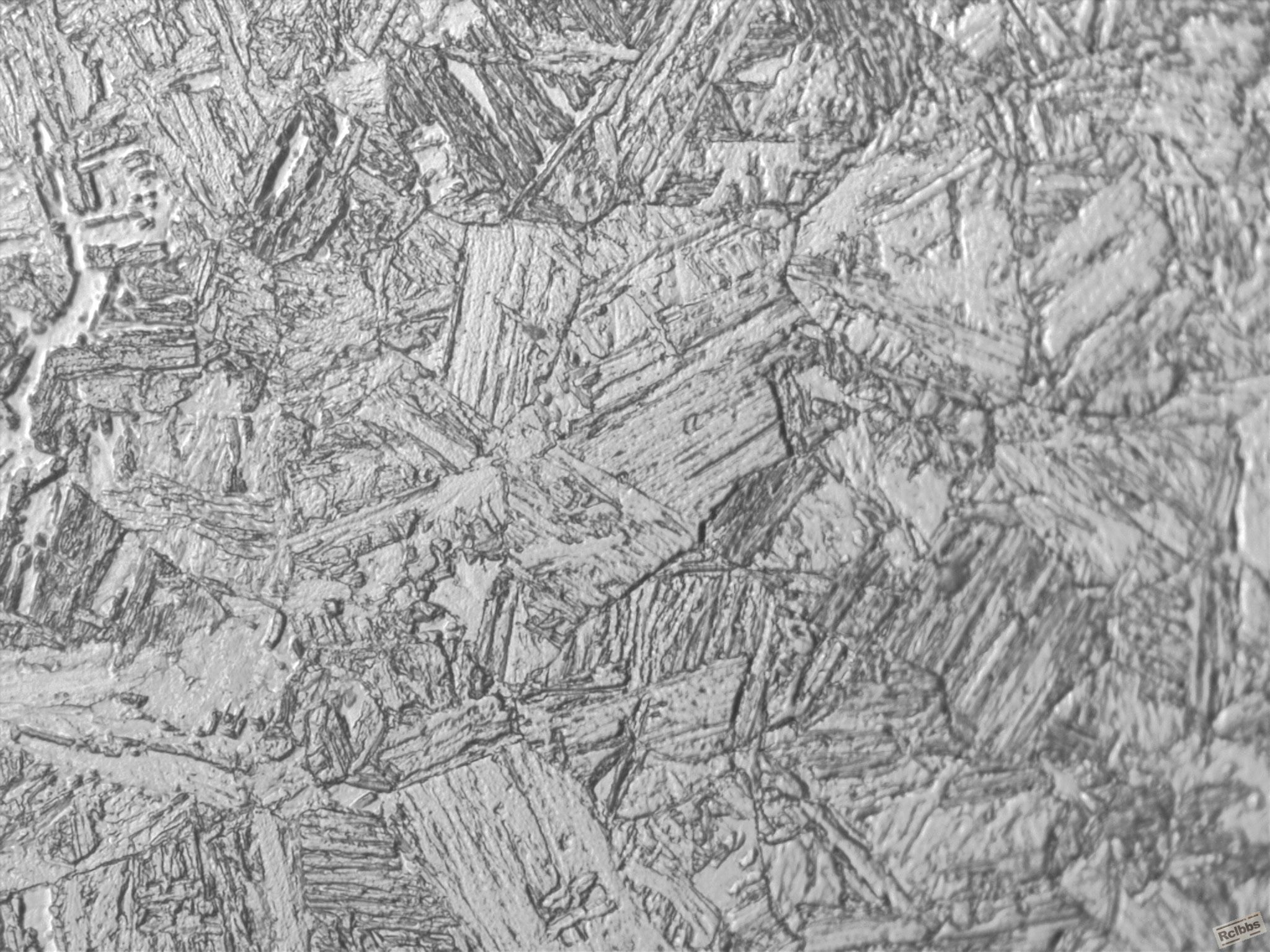

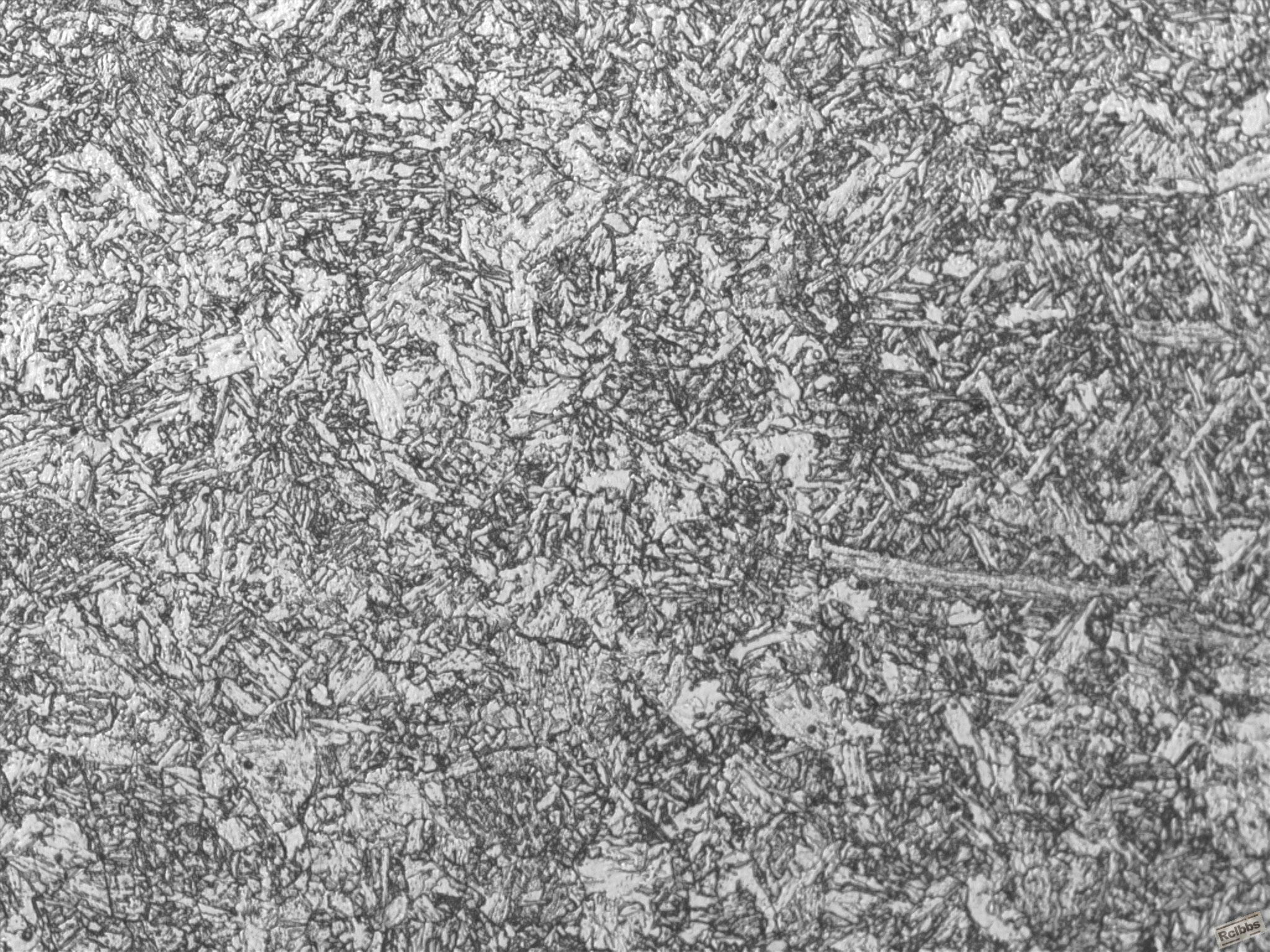

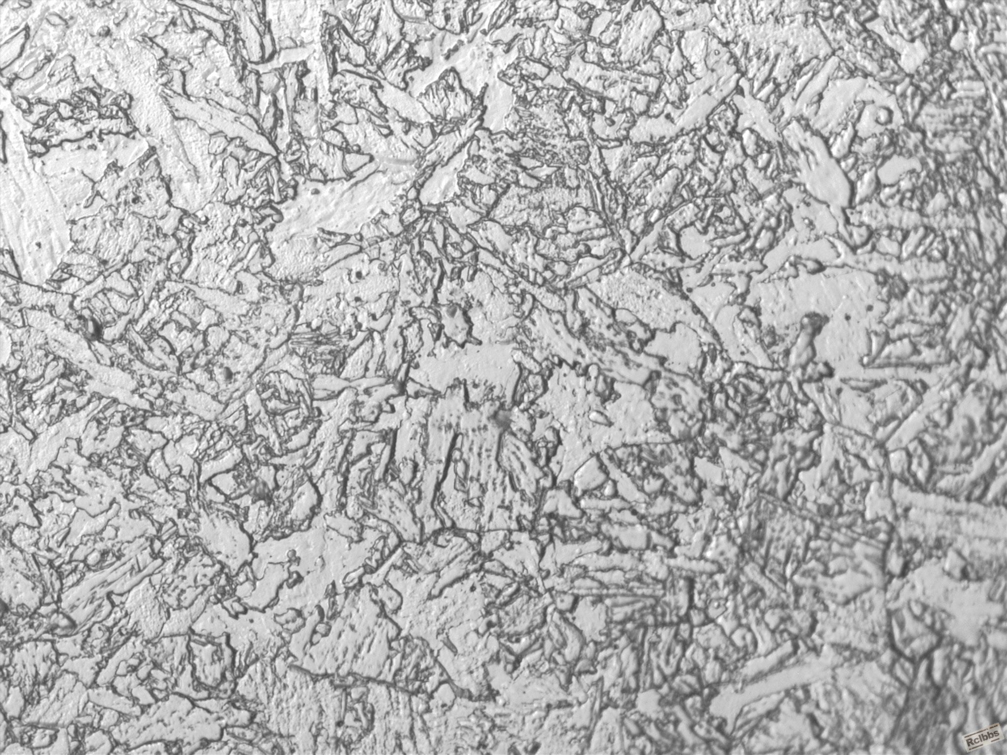

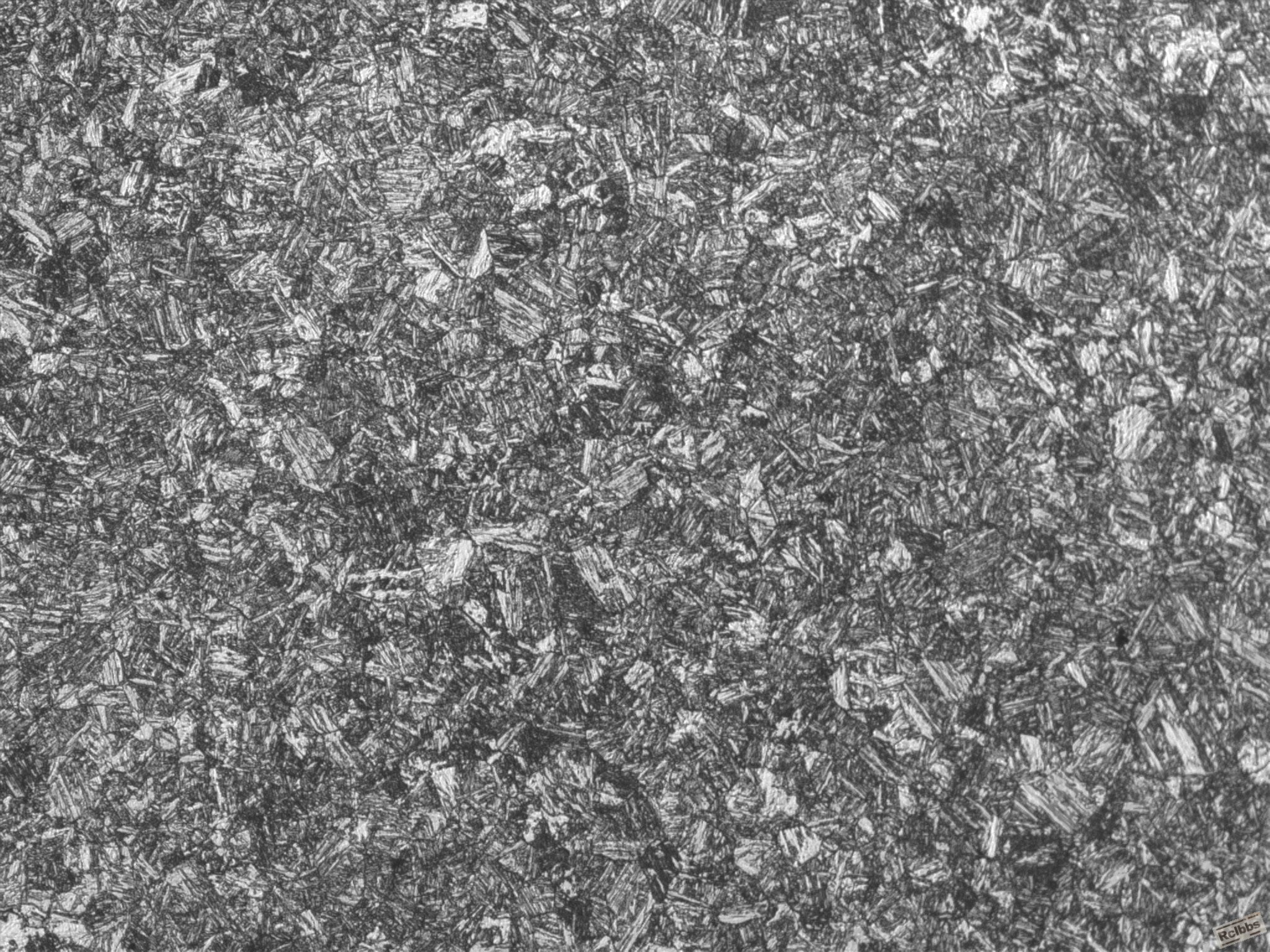

低碳低合金钢先1050度水冷淬火然后720回火40分钟,最后620度回火一小时得到如下组织,个人觉得不应该得到如下组织,请各位工程师帮忙分析一下问题出在哪个环节,谢谢!热处理试样只有20mm厚,打硬度发现母材的维氏硬度为236HV1焊缝中心硬度为248HV1。
焊缝中心200X
焊缝中心200X
焊缝中心100X
焊缝中心100X
焊缝中心500X
焊缝中心500X
母材200X
母材200X
母材100X
母材100X
母材500X
母材500X

发表于 2013-8-7 18:10:56 | 显示全部楼层
图片是同一试样上的不同部位吗
发表于 2013-8-7 21:34:55 | 显示全部楼层
1.试样不是在同一位置
2.看下来,组织都是低马了,且比较标准。
3.在淬火阶段,这种组织是正常的。
4.如果720°回火,是不会出现这种组织的,要么回火温度没这么高,要么保温了时间太少。
结论:这不是你描述的工艺做出来的产品金相
 楼主| 发表于 2013-8-8 08:13:19 | 显示全部楼层
1.前面三张是焊缝中心的同一位置,后面三张是母材的同一位置
2.温度绝对调到了720度温度也有40分钟,炉膛只有500X300X200,我也不知道为什么回火貌似总是没有什么作用,如果回火几个小时会不会比较好,还有就是回火保温一定的时间以后我是立刻从炉内拿出来放在空气中冷却,有没有可能是冷却速度太快了,毕竟试样只有20mm左右,长宽也只有150mm左右。
发表于 2013-8-8 08:20:43 | 显示全部楼层
这时什么材料啊?看着像我们这边的不锈钢。
 楼主| 发表于 2013-8-8 08:22:43 | 显示全部楼层
L485低合金高强度钢,行业内也称作管线钢
发表于 2013-8-8 08:41:24 | 显示全部楼层
我迷糊了。
1、看金相,焊缝组织貌似回过火了,但母材仍保持马氏体位相,母材的硬度理应比焊缝更高,但楼主打出来的硬度却相反。此迷惑一
2、母材组织比焊缝组织更差,为迷惑二
另问:淬火和回火是同一个炉子吗?
 楼主| 发表于 2013-8-8 08:49:05 | 显示全部楼层
timothychen 发表于 2013-8-8 08:41
我迷糊了。
1、看金相,焊缝组织貌似回过火了,但母材仍保持马氏体位相,母材的硬度理应比焊缝更高,但楼主 ...
嗯,这个问题是关键,我淬火和回火不是一个炉子。因为多次做试验焊缝冲击相当低,担心是没有及时回火导致的,所以特意淬火完立刻换了一个炉子来回火以免还要等原来的炉子冷下来,不过试样却是一个试样,不可能把焊缝和母材分开淬火回火吧?这是什么原因导致的?
 楼主| 发表于 2013-8-8 08:50:55 | 显示全部楼层
小蚂蚁2155 发表于 2013-8-7 18:10
图片是同一试样上的不同部位吗
对是同一试样不同部位,只是淬火和回火不在同一个炉子
发表于 2013-8-8 09:07:37 | 显示全部楼层
不知道你这材料含碳量到底怎样,你说是低碳低合金钢,但从组织上看就基本是全马氏体了,但更奇怪的是其显微硬度又不是马氏体硬度;
   如果你确定你的热处理工艺没有执行问题,那我只能推断这种组织为球化体或索氏体(可能性较小),我认为出现这样的情况与回火后的冷却并没有关系,而是与720℃回火这道工序有关,可以谈谈你这道工序的目的所在?
 楼主| 发表于 2013-8-8 09:18:30 | 显示全部楼层
ljlccy 发表于 2013-8-8 09:07
不知道你这材料含碳量到底怎样,你说是低碳低合金钢,但从组织上看就基本是全马氏体了,但更奇怪的是其显微 ...
含C:0.05% Mn:1.52%,以前没有这一道工序的时候母材确实不会出现这样的组织,但是我以前多次做过试验回火温度从550到650都做过尝试,焊缝冲击功都只有10J,没有任何改变,而没热处理前焊缝冲击功却有200J左右,所以这次尝试继续提高一下温度,具体这道工序的作用,我也没有想清楚。。。。
麻烦参考一下这个帖子,谢谢!
http://www.rclbbs.com/forum.php?mod=viewthread&tid=158185
发表于 2013-8-8 09:48:12 | 显示全部楼层
wcq07112330257 发表于 2013-8-8 09:18
含C:0.05% Mn:1.52%,以前没有这一道工序的时候母材确实不会出现这样的组织,但是我以前多次做过试验 ...
原来转来转去这X70管线钢啊;之前那个帖子没有看见。
    这样,我问你个问题哈,你知道管线钢的强化机理是什么吗??
 楼主| 发表于 2013-8-8 10:20:53 | 显示全部楼层
    这样,我问你个问题哈,你知道管线钢的强化机理 ...
具体的强化机理可能了解得不够清楚,不过据我所知貌似是通过合金元素Nb、V等的固溶以及析出作用来强化的,还请不吝赐教!
签到天数: 72 天
发表于 2013-8-8 10:56:52 | 显示全部楼层
焊缝组织是贝氏体!!
发表于 2013-8-8 11:14:23 | 显示全部楼层
wcq07112330257 发表于 2013-8-8 10:20
具体的强化机理可能了解得不够清楚,不过据我所知貌似是通过合金元素Nb、V等的固溶以及析出作用来强化的, ...
据我了解的X70钢的强化机理则是控扎位错强化,具体对不对,还需要做这材料的专业人士更清楚。
    我以前做过X70钢的焊管的热处理,但我对焊缝采用的是中温消应处理即可,在最初的试验阶段我也尝试过高温处理,处理后也遇到你这种现象,后来查阅资料才对这钢有所了解;我后来仔细想过原因如下(个人观点,仅供参考):
    焊缝本身没有如母材一般的强化机制,但其本身有枝晶强化机制,是其热处理前呈现较高冲击值的原因,经过高温处理完全奥氏体化后,重结晶后生成完全等轴晶,其强化机制被消除,低碳低合金钢平衡态组织以铁素体为主,强韧性都较差,这是经过你的热处理工艺后出现低冲击值的原因。
发表于 2013-8-8 11:15:38 | 显示全部楼层
另外,建议你做下没有经过热处理的原材料的金相予以验证我的说法是否正确,也期待你的结果。
发表于 2013-8-9 16:09:47 | 显示全部楼层
你这个焊接时闪光对焊吗?为什么热处理后的焊缝冲击值还会下降啊?不懂
签到天数: 27 天
发表于 2013-8-9 22:53:43 | 显示全部楼层
管线钢一般为低碳低合金钢,热处理工艺一般为控轧控冷热轧态。组织一般为针状铁素体(无碳贝氏体)、不规则铁素体、粒贝等,强化机制主要是利用细晶强化、位错强化、析出强化。楼主发的图片,焊缝看起来组织应该主要是粒贝组织,粒贝组织的韧性一般会很差。母材组织主要为贝氏体,且晶粒较大。另外,对于像管线钢此类的低碳低合金钢,由于碳含量很低,淬火组织一般不存在板条马氏体,一般称为板条贝氏体。
签到天数: 98 天
发表于 2013-8-11 09:12:46 | 显示全部楼层
怎么母材比焊缝的组织更粗大啊
签到天数: 59 天
发表于 2013-8-12 15:30:42 | 显示全部楼层
我们也做过类似产品的,个人认为贝氏体组织为主,则组织相对粗大,建议改一下热处理温度。另外就是L485这么高等级的产品每次热处理后性能总是很差,以后多多交流吧
