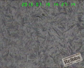

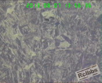

以上为26CrMo钢的淬火金相图片,工艺相同,取样部位不同,帮看看有何区别?
个人认为均为正常的M,只是马氏体的粗细有不同。
chg1555 + 10 谢谢分享,传个尺寸大点有助于看细节.

个人的意见是第二张图片残奥明显比第一张的多!

同意你的看法,由于取样部位或同部位不同截面导致制样观察效果差异,不存在本质区别。

第二张淬火马氏体比第一张粗大,残A还是回火后确定

第一副图黑色的针状是否是贝氏体啊,感觉排列挺无序的,看起来有点像的

以上图不同意有残余奥氏体的说法,就这钢种的含碳量来讲,产生残奥几乎不可能,第一张图片也没有针B,黑色针状是转变过程中形成的M产生部份自回火,腐蚀而成灰褐色!请拍砖

个人感觉不是贝氏体  贝氏体应该不会显得如此均匀   个人拙见

1、低碳钢不可能有针状马氏体,只会生成贝氏体,那针状物就是下贝氏体。
2、低碳钢因含碳量低不容易保留残余奥氏体,但当合金元素偏析时,就会有残余奥氏体出现。第二张照片最好拍一个低倍的,看看带状组织的情况,也行就比较清楚了。
发表于 2013-8-9 17:32:53 | 显示全部楼层
有很明显的针状组织,我赞同HRC老师的下贝氏体说法,至于白色部分第二张图较多,但是这种钢不太可能有如此多的残奥,因此不太赞同沙发的看法,应该是位相不同或者取样位置不同所致。欢迎各位拍砖。

个人也觉得第二张图没有残奥,是板条马氏体

第二张是制样问题,,,,

个人认为是板条马氏体加贝氏体,形态大小有差别,谢谢

个人倾向于楼主的看法,均为马氏体,下幅图组织粗些,两幅图应该均无贝氏体。

第二张里的是正常的板条马氏体形貌,并无残奥。那个看上去成块的灰白的不是残奥,是马氏体,应该是不同位相的。
