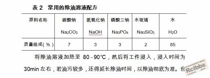

发表于 2013-8-18 09:53:01 | 显示全部楼层
常用的除油溶液配方
原料名称        碳酸钠
Na2CO3        氢氧化钠
NaOH        磷酸三钠
Na3PO4        水玻璃
Na3SiO3        水
H2O
质量组成(%)        7        3        3        2        85
