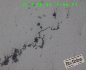

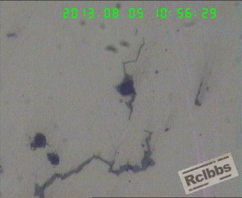

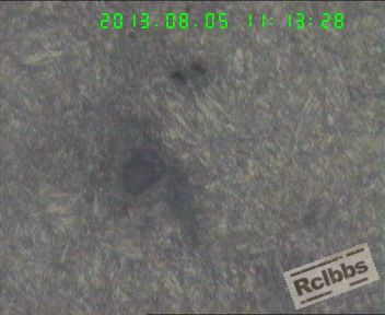

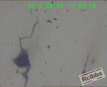

材质 35CrMo,毛胚水淬后调质,后继车螺纹时发现有纵向内裂,经金相分析为非金属夹杂物引起的淬火开裂,请专家帮看一下是何非金属夹杂物?

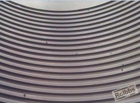

发表于 2013-8-8 11:18:03 | 显示全部楼层
刘工,这是我公司有一次,车丝后发现的夹杂,你看看像不像。。。。

    我的判断是D类。

请问楼主,看夹杂物的金相面是试样的哪个面观察的?
签到天数: 611 天
发表于 2013-8-8 13:30:52 | 显示全部楼层
夹杂物观察取纵向面

 楼主| 发表于 2013-8-8 13:37:50 | 显示全部楼层
是纵向取的样,现附100倍的
X100
X100
签到天数: 809 天
发表于 2013-8-9 11:17:56 | 显示全部楼层
感觉是淬火裂纹,裂纹里的东西是抛光引起的。
签到天数: 1208 天
发表于 2013-8-9 16:09:27 | 显示全部楼层
沿晶开裂,没有夹杂物?灰色是氧化或抛光料
签到天数: 882 天
 楼主| 发表于 2013-8-9 16:23:01 | 显示全部楼层
此图片经反复多次抛光,确系为夹杂物!个人认为是氧化物之类的夹杂。
发表于 2013-8-10 10:39:31 | 显示全部楼层
裂纹内部的东西是裂纹加热产生的氧化铁皮

发表于 2013-8-10 13:40:12 | 显示全部楼层
要是排除原材料就有疏松或者裂纹暴漏在空气中,经过淬火加热引起的开裂,在保温过程中继续受热氧化所致;
沿晶开裂,还有氧化,这个应该是淬火过程中开裂,经过调质产生后氧化!我觉得应该是这个的,您赞成吗?

发表于 2013-8-14 13:46:55 | 显示全部楼层
不是夹杂物,灰色的应该是氧化物,平时我所做的关于D类夹杂物周围都没见过这种裂纹

发表于 2013-8-23 10:04:00 | 显示全部楼层
应该不是非金属夹杂物,这个是沿晶裂纹的,非金属夹杂物很少是一直沿晶分布的。另外感觉试样没有抛光好。继续练习制样水平吧。呵呵。
发表于 2013-8-23 10:43:08 | 显示全部楼层
不是非金属夹杂物的裂纹,灰色的是氧化物
发表于 2015-8-14 04:16:16 | 显示全部楼层
氧化铬的可能性比较大
签到天数: 29 天
发表于 2015-8-14 06:34:58 | 显示全部楼层
裂纹末端较尖润,且裂纹弯曲形态似沿晶界扩展,应该为淬火裂纹,应为夹杂物引起的裂纹源,在热应力影响下扩展。
签到天数: 136 天
发表于 2015-8-14 13:38:06 | 显示全部楼层
首先要认识非金属夹杂物是不会引起淬火裂纹的。建议分析裂纹源,即开始产生裂纹的位置。
