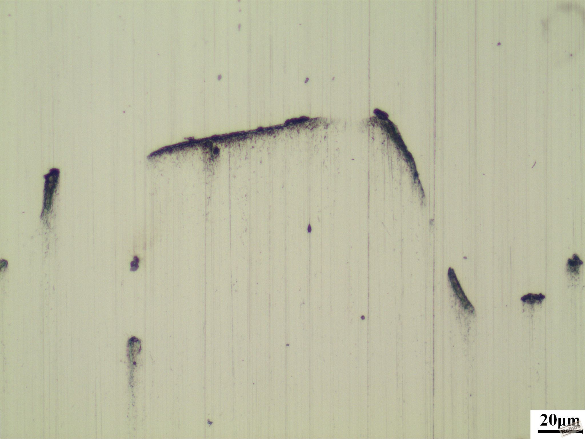

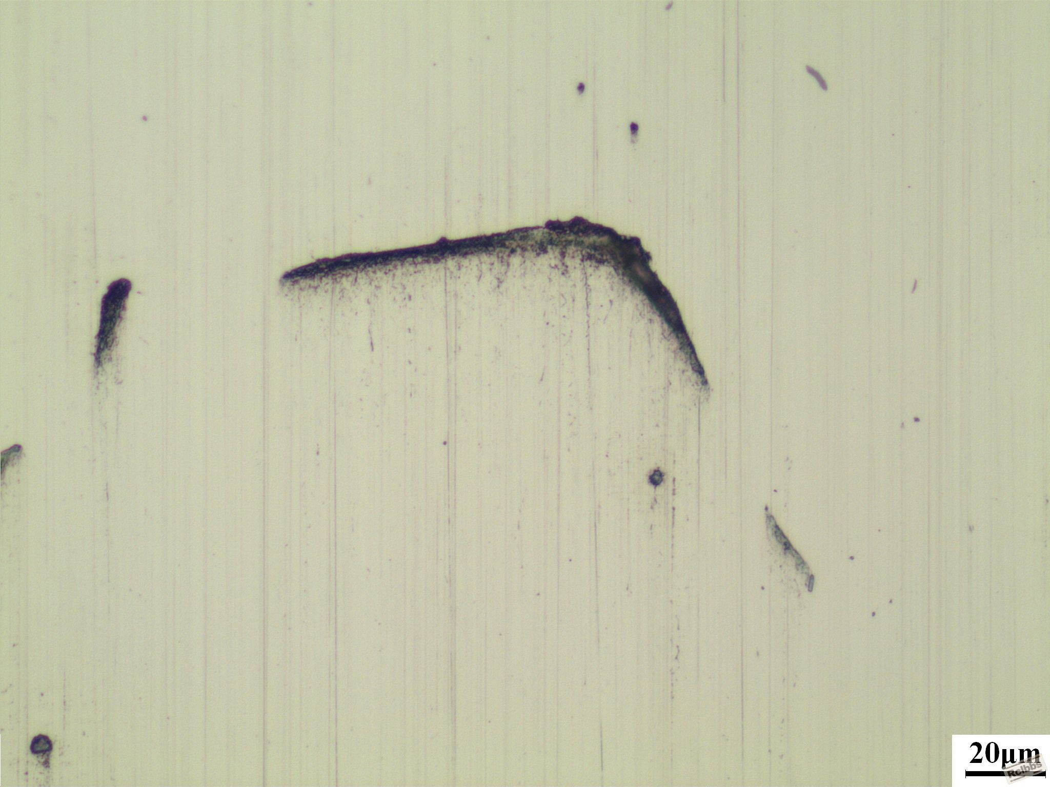

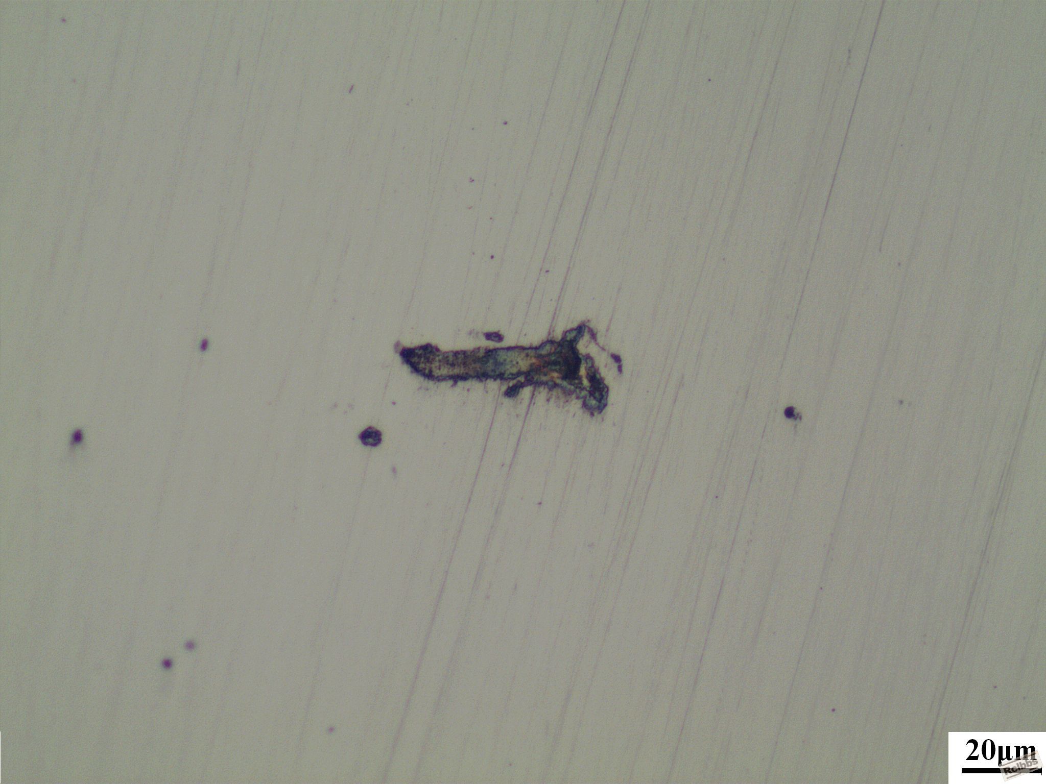

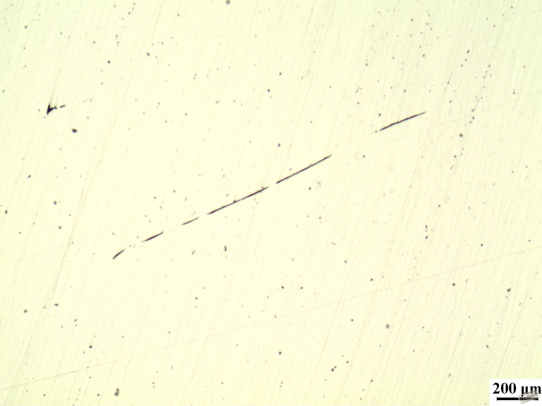

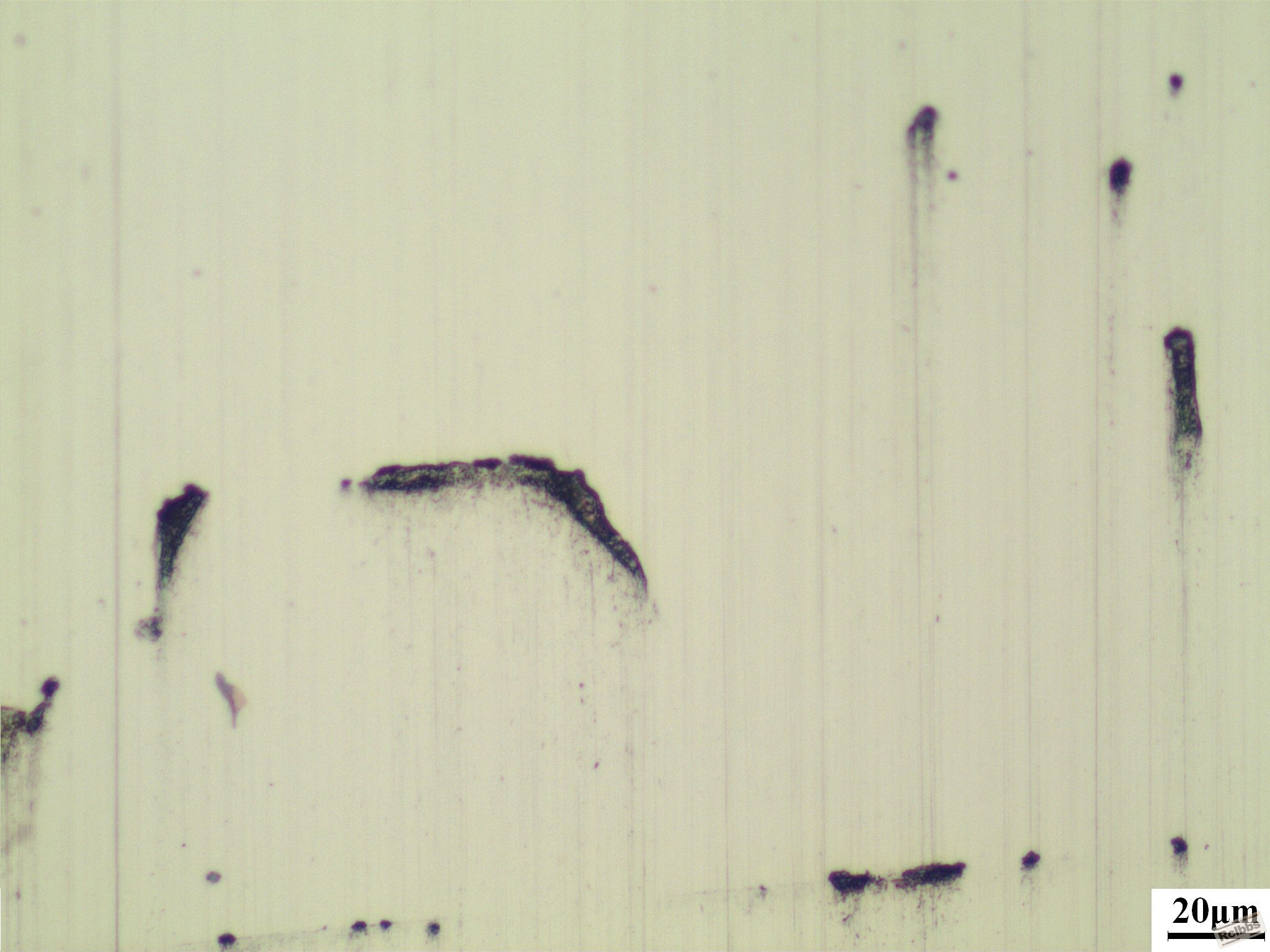

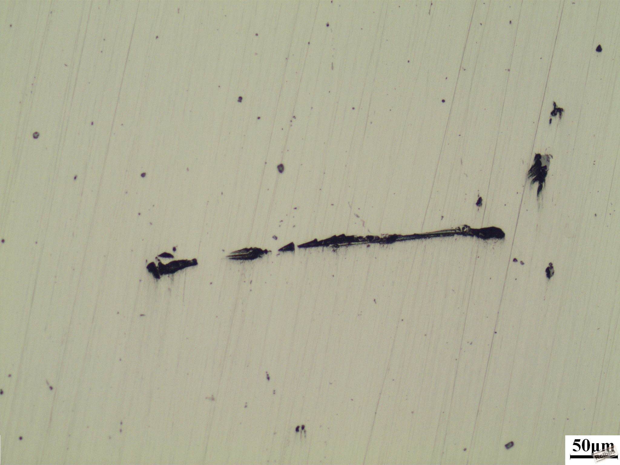

信息:299*30*1404  30CrMnSi 的钢管(未进行热处理),在横截面取样的金相表面发现有如图缺陷,各位大侠,帮忙看看这个是什么缺陷?是否影响使用?该如何确定它的危害?

发表于 2013-8-8 14:23:40 | 显示全部楼层
不妨辛苦一下,再打磨一下金相面,重新磨抛后观察。
若还有此类,再分析判断。

 楼主| 发表于 2013-8-8 14:46:30 | 显示全部楼层
孙工,您好!这个样子是两件活都出现了如此现象,您第一感觉会是什么缺陷呢?如果进一步确定的话,还需要进行哪些检验呢?

发表于 2013-8-8 15:26:09 | 显示全部楼层
这个还真是不好说呢?不知道LZ能过重新把试样抛光,然后轻腐蚀下在进行观察。当然要是有条件的话就直接打下能谱!

 楼主| 发表于 2013-8-8 15:40:27 | 显示全部楼层
qlf_126 发表于 2013-8-8 15:26
这个还真是不好说呢?不知道LZ能过重新把试样抛光,然后轻腐蚀下在进行观察。当然要是有条件的话 ...
谢谢您的回复,这个试样经过重新磨制之后,在其他的地方又会出现类似的缺陷,现在就比较困惑。能谱我们这边没有条件,哎。。。纠结。客户还一个劲的催。。。

发表于 2013-8-8 15:51:24 | 显示全部楼层
制样缺陷--------------------------------------------------
 楼主| 发表于 2013-8-8 15:54:17 | 显示全部楼层
制样缺陷?为什么这么认为呢?以前的制样从来都没有出现过这样呀?而且这两件重新磨制后会在其他地方出现同样类似的现象,不知道现在该怎么办?请大侠赐教
签到天数: 941 天
发表于 2013-8-8 16:10:16 | 显示全部楼层
很典型的制样缺陷,不想重新制样的话,不去看它就是了。
 楼主| 发表于 2013-8-8 16:15:33 | 显示全部楼层
o ,好吧!不过送检之前经过探伤发现有缺陷,现在金相面除了这些东东,没有什么了?由于不知道是什么缺陷,找我们做的金相,就是这个样子,哎。。。纠结啊
签到天数: 611 天
发表于 2013-8-8 21:05:53 | 显示全部楼层
制样问题,粗磨时多磨掉一点,
发表于 2013-8-8 23:58:05 | 显示全部楼层
制样问题的可能性很大,想验证就做下低倍喽,是原材料吗,做低倍检测是看原材料缺陷的手段。
期待你的试验结果!
签到天数: 27 天
发表于 2013-8-9 19:21:10 | 显示全部楼层
看起来像是内裂纹,但这种材料在制管过程中一般不会产生,那么坯料?
发表于 2013-8-10 18:06:19 | 显示全部楼层
是制样的问题,我原来做过不锈钢的金相也出现像以上照片上的东东,以为是夹杂,还搞来台湾专家,人家做个低倍排除是缺陷
签到天数: 173 天
发表于 2013-8-11 15:36:42 | 显示全部楼层
制样缺陷,重新磨一遍,记得把你的抛光布换新的,抛光布上有赃物

签到天数: 59 天
发表于 2013-8-12 15:00:25 | 显示全部楼层
不像是夹杂物,应该是制样造成的
