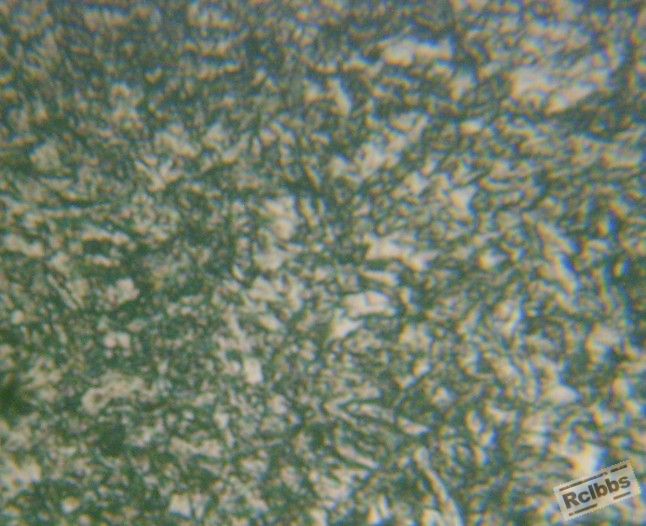

材料为A335 P91    1.jpg 现场做的金相组织   请大家看下做的组织是否合格?谢谢

看不清,但残奥比较多
发表于 2013-8-9 08:46:55 | 显示全部楼层
明显不行。虽然不能通过金相来说材料合格不和合格,但是这个组织有点过了。
