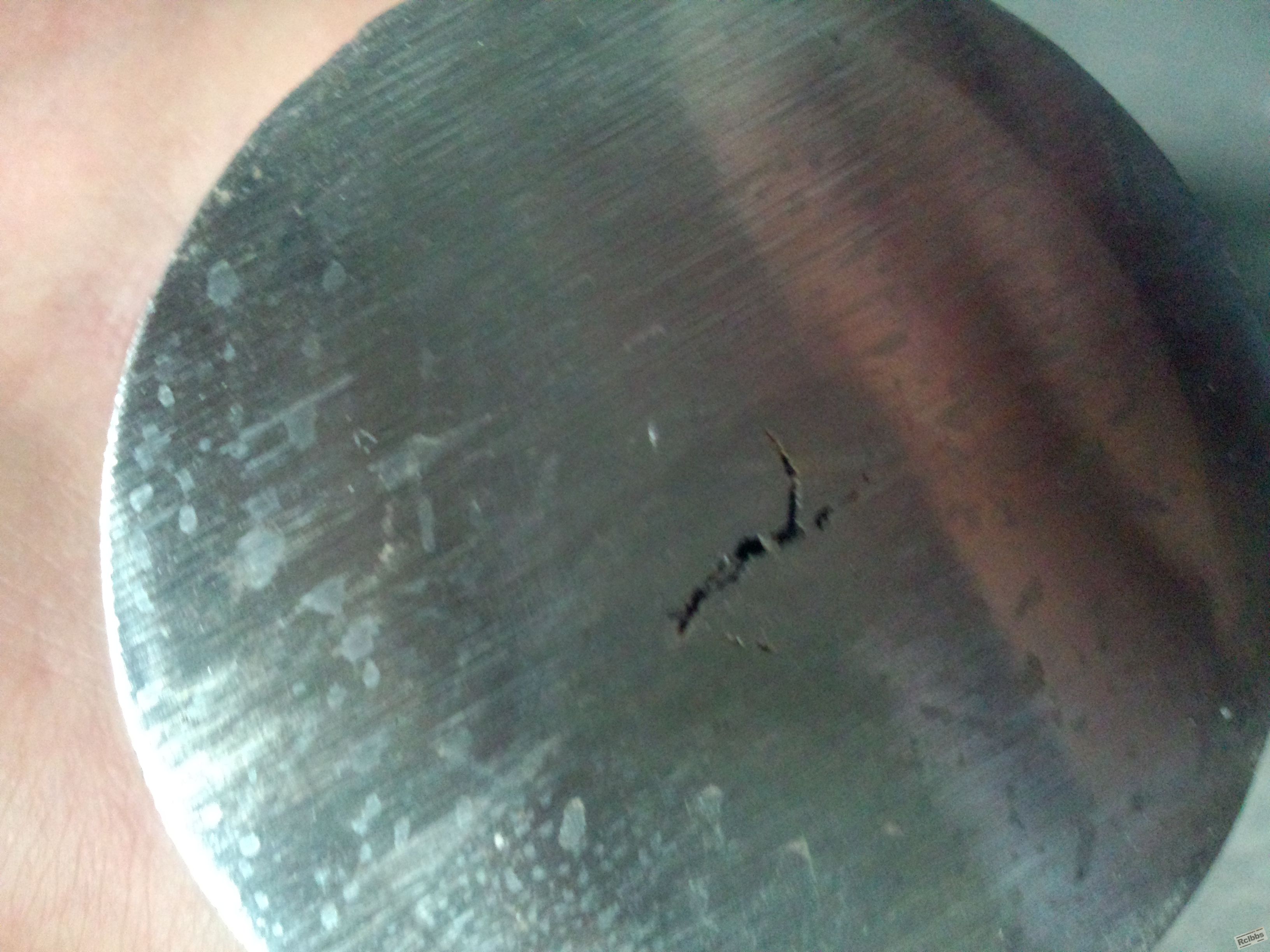

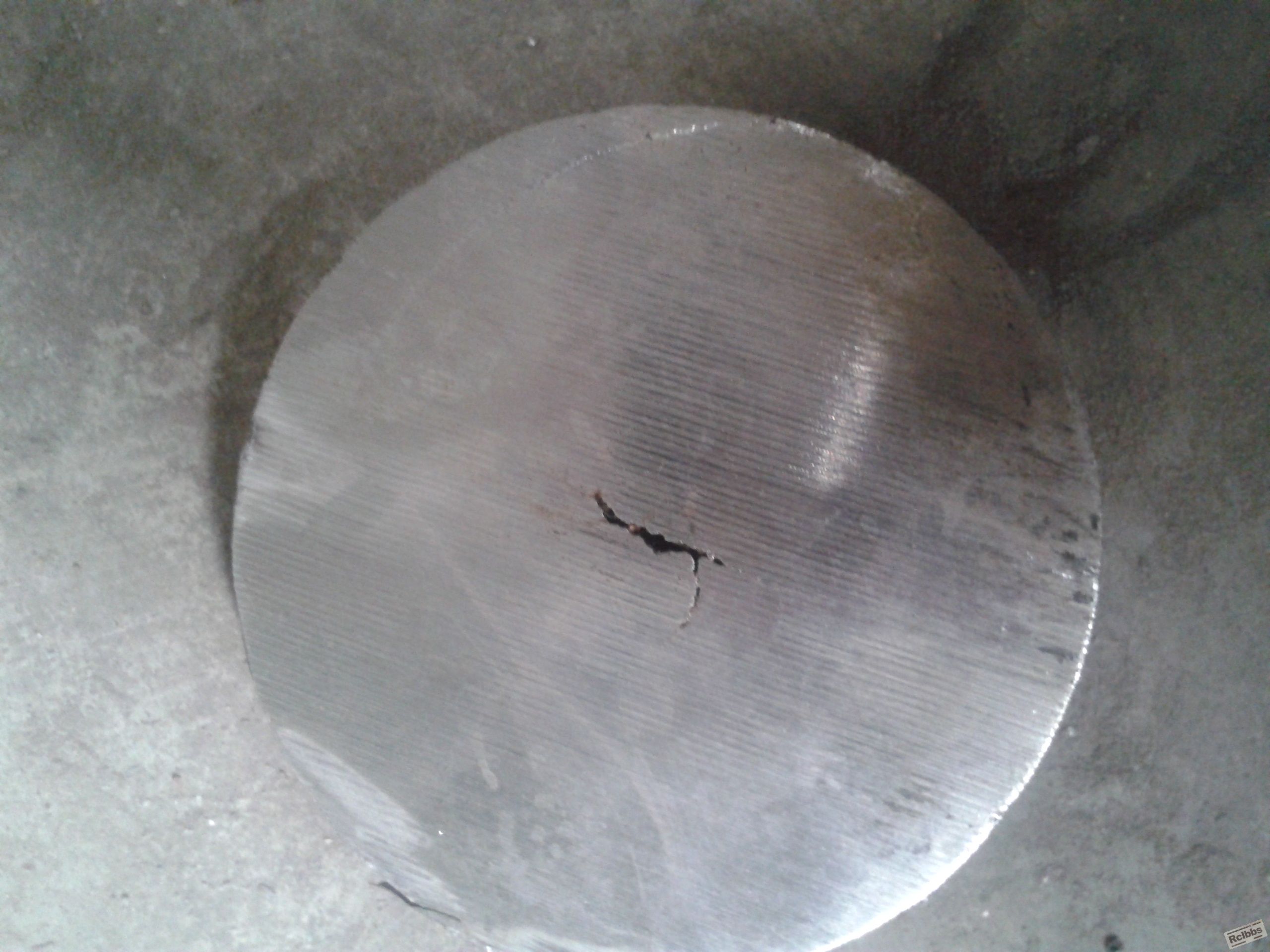

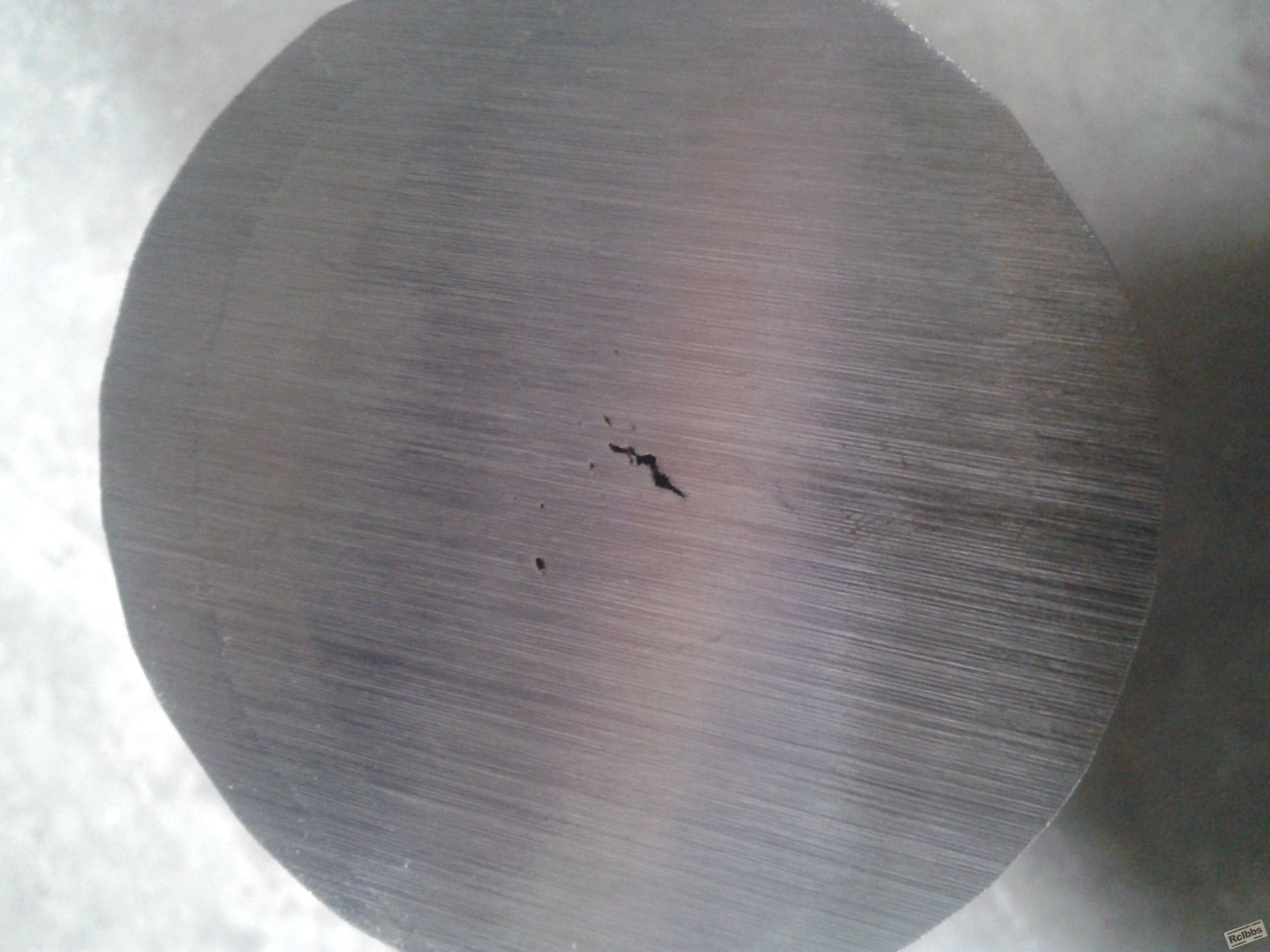

0Cr17Ni4Cu4Nb不锈钢在锻造成圆柱形状快成型时有几件横截面上出现裂纹,还有几件表面看不出来,但超声波探伤时中间或接近两端处有裂纹,锯开后发现有辐射状裂纹
大家帮帮忙  看看你怎么回事, 稍后会传金相组织上来
发表于 2013-8-8 16:45:20 | 显示全部楼层
                缩孔
签到天数: 107 天
发表于 2013-8-8 16:45:25 | 显示全部楼层
缩孔残余
签到天数: 27 天
 楼主| 发表于 2013-8-8 16:58:10 | 显示全部楼层
不是终锻温度低造成的吗

发表于 2013-8-8 22:47:56 | 显示全部楼层
个人比较倾向缩孔,应力造成的应该是在中心一条,你第一张图,别的地方有孔洞.

发表于 2013-8-9 09:29:56 | 显示全部楼层
0Cr17Ni4Cu4Nb 属于沉淀硬化不锈钢,明显是缩孔!!

发表于 2013-8-9 10:27:39 | 显示全部楼层
明显的材料问题,也有可能是下料时两头切除量不够

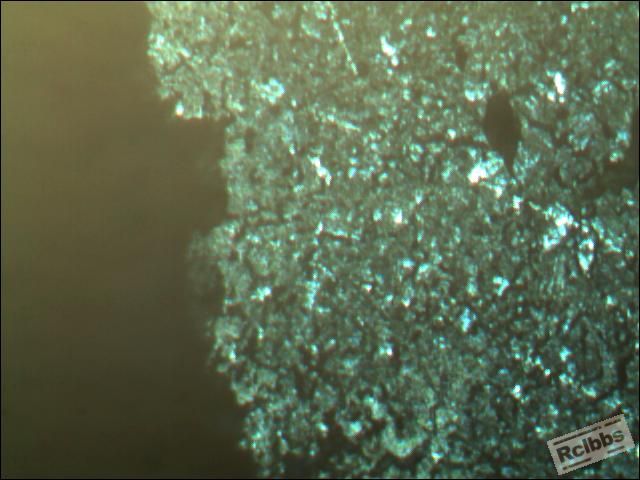

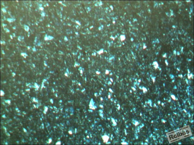

 楼主| 发表于 2013-8-9 19:34:02 | 显示全部楼层

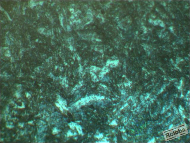

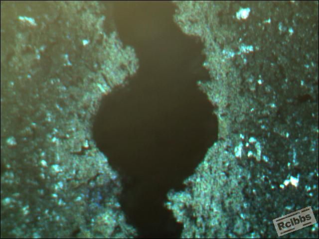

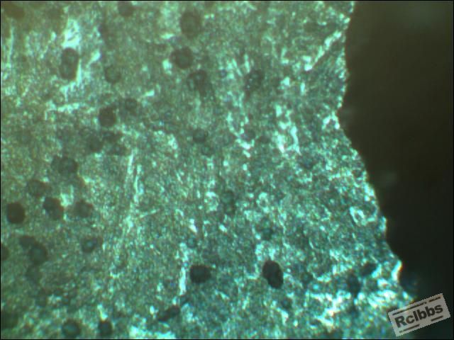

P30806-172906.jpg 正常组织  纵截面400.jpg 正常组织  纵截面100.jpg 裂缝处组织横截面400.jpg 裂缝处组织横截面100  2.jpg 裂缝处组织横截面100  1.jpg
签到天数: 27 天
 楼主| 发表于 2013-8-9 19:38:05 | 显示全部楼层
1、宏观图片   2、正常组织纵截面400倍  3、正常组织纵截面100倍  4、裂纹处横截面400倍  5、6 裂纹处横截面100倍    用王水侵蚀的

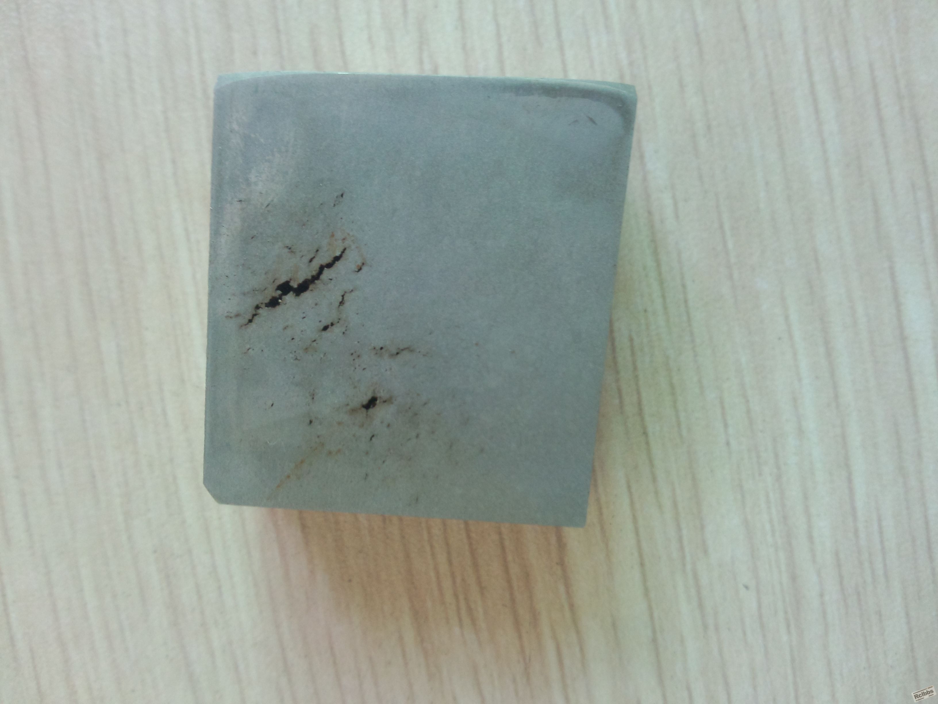

 楼主| 发表于 2013-8-9 19:42:14 | 显示全部楼层
P30809-105230.jpg 锯开后裂纹处图片

发表于 2013-8-9 20:16:44 | 显示全部楼层
知道旋转横锻效应吗?也就是曼乃斯曼兄弟发明斜轧生产无缝钢管的基本原理,本身这种材料的高温塑性较低,如果不能很好控制横向变形,那中心撕裂EASY.

发表于 2013-8-10 10:17:25 | 显示全部楼层
317193581 发表于 2013-8-9 23:03
那麻烦问下跟原材料有没有关系啊   谢谢 我也不清楚这个原因是什么  也不知道报告要怎么写
  跟原材料应该没关系,否则在其出厂或进厂的检验中很容易发现。
  解决措施:1,限制横向变形。2,尽量不要在同一位置快速滚圆,以降低曼氏效应。
当然还有严格的加热规程。

发表于 2013-8-14 10:26:31 | 显示全部楼层
残余缩孔,疏松,锻造时水口冒口切除太少
发表于 2013-8-14 10:30:11 | 显示全部楼层
铸造缺陷,缩孔。
