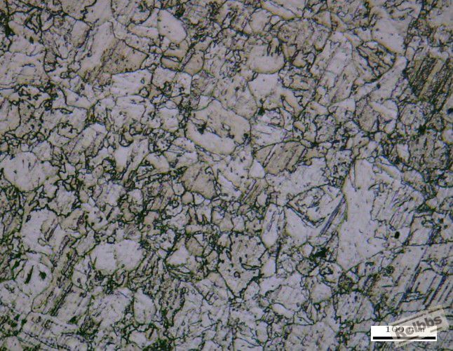

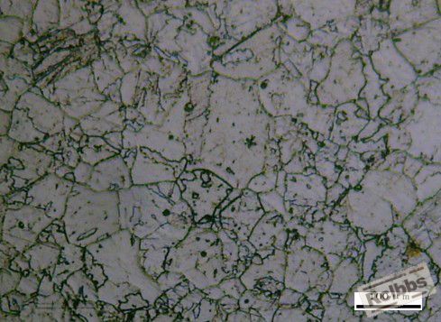

T23钢接近于钢102,是一种低合金耐热钢,大家看下其金相组织是什么?是否合格?试样规格为:51 x 8 T23-01副本.jpg T23-02副本.jpg

其热处理是如何处理的,制度是什么都没有,不好判断合格不合格。
发表于 2013-8-13 09:25:43 | 显示全部楼层
粒状贝氏体型耐热钢经过时效处理???
