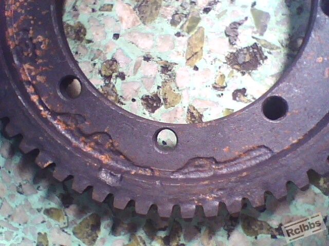

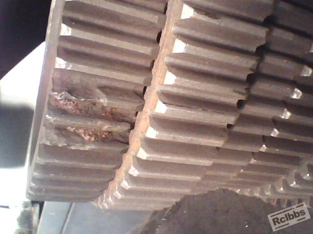

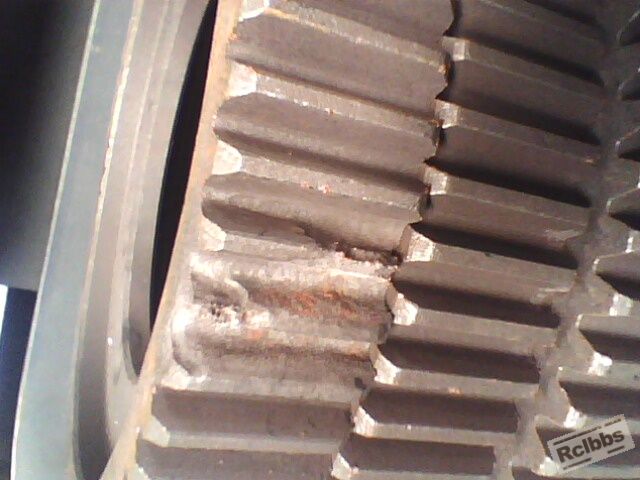

IMG0794A.jpg IMG0793A.jpg IMG0792A.jpg 请各前辈和高手帮忙分析一下这是怎么造成的。材料为QT900-2,燃气炉加热,滴甲醇保护,1比1硝酸钠和亚硝酸钠等温淬火处理,怎么把齿轮烧下一块去!

是靠近发热体过烧么?

 楼主| 发表于 2013-8-15 20:53:55 | 显示全部楼层
应该不是过烧,因为缺陷部位并不是同一个地方。怀疑是在盐浴里发生了化学反应,但是不知道是什么元素发生反应。

发表于 2013-8-16 21:43:37 | 显示全部楼层
怎么感觉像是被什么东西腐蚀了。
发表于 2013-8-18 16:17:52 | 显示全部楼层
rclch 发表于 2013-8-15 20:53
应该不是过烧,因为缺陷部位并不是同一个地方。怀疑是在盐浴里发生了化学反应,但是不知道是什么元素发生 ...
但如果是盐浴里头发生了化学反应,就不至于只有一块这样啊
发表于 2013-8-18 17:52:43 | 显示全部楼层
貌似烧嘴有毛病导致的~不是产品缺陷是设备缺陷导致的

发表于 2013-8-18 18:39:45 | 显示全部楼层
先看看缺陷处金相组织有无异常
