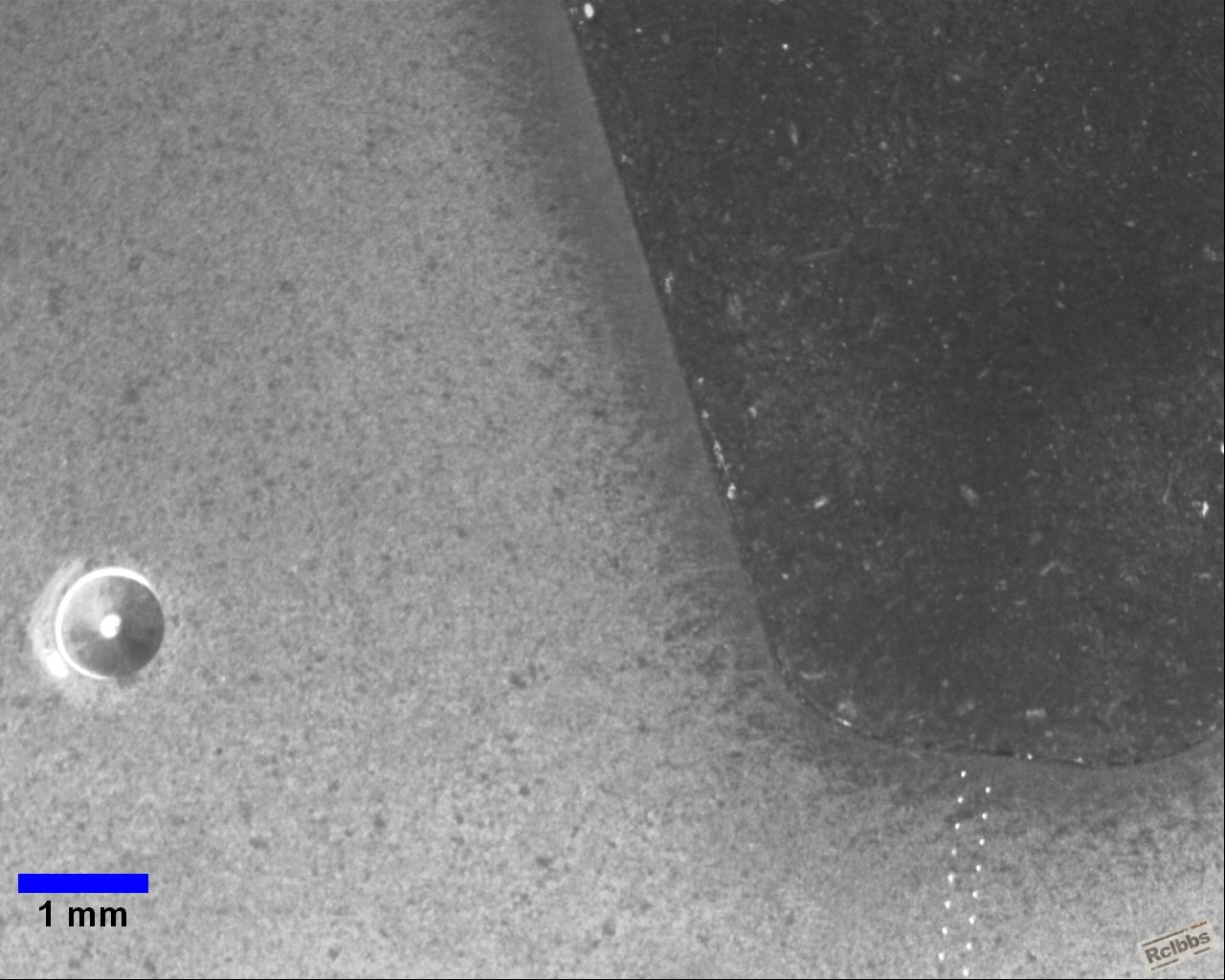

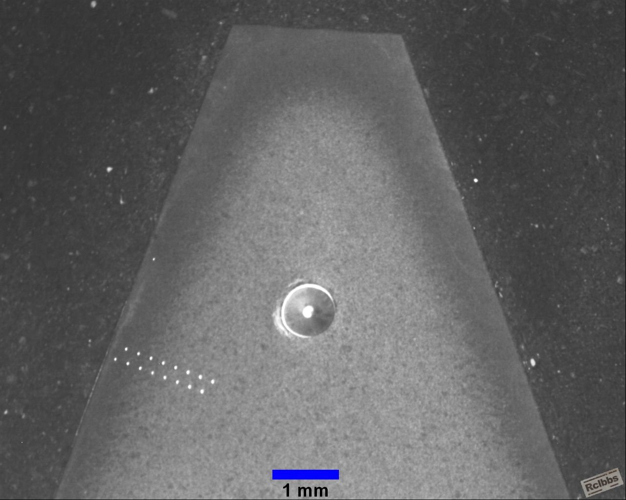

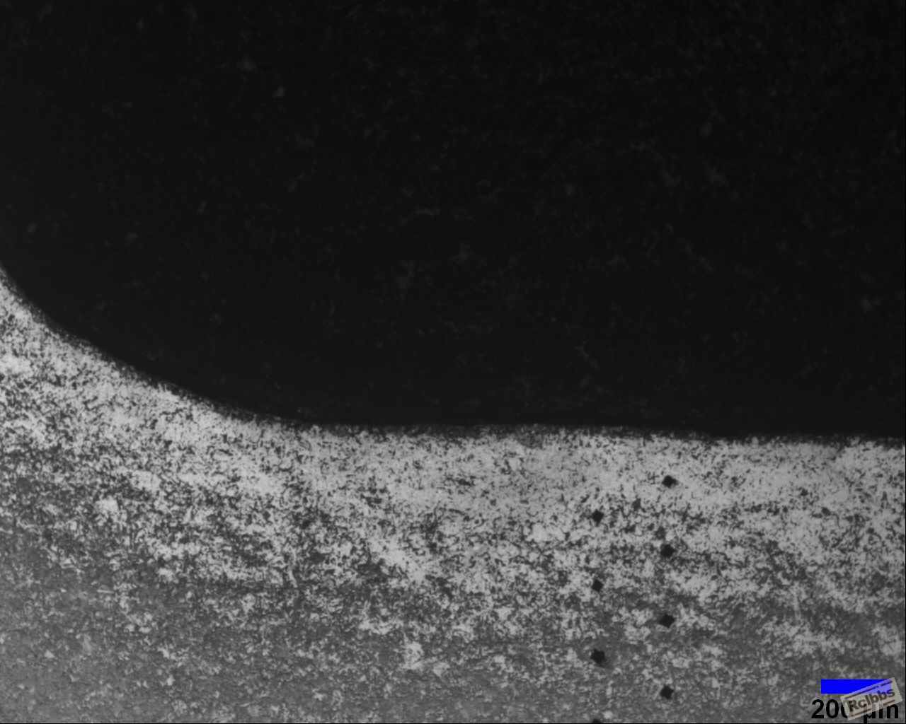

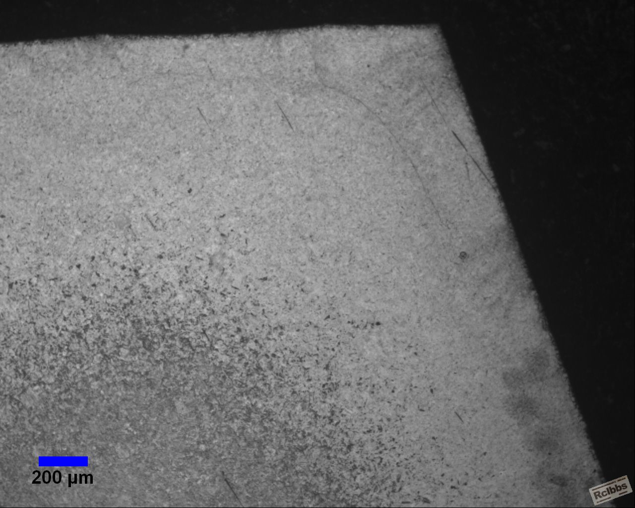

10X t.jpg 齿轮渗层齿尖与齿根部差别那么大,是什么原因造成的?

发表于 2013-8-11 10:26:11 | 显示全部楼层
哦!你觉得是什么原因啊?可能还是要加强现场质量控制,炉气循环怎样?装炉方式是怎样的?

发表于 2013-8-12 15:24:04 | 显示全部楼层
测的是磨后的齿轮吧?均不均匀还是看渗碳后不磨的

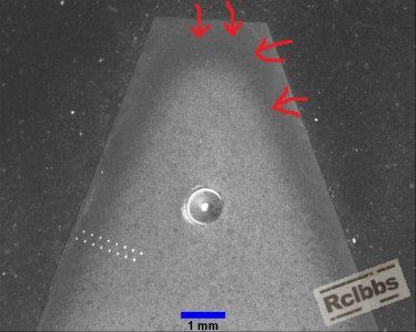

发表于 2013-8-13 20:17:35 | 显示全部楼层
1:齿顶渗层比齿底厚如图,从两个方向向心部渗碳,当然渗层厚。
2:气氛循环原因,气氛得不到有效循环,造成齿底碳势低,所以渗层要比齿顶厚
chg1555 + 5 感谢参与
发表于 2013-8-14 17:04:17 | 显示全部楼层
我也经常遇到,好像是因为气氛的原因,有点客户会直接规定要求齿顶、齿根、以及中间的层深
发表于 2013-8-15 23:16:52 | 显示全部楼层
感觉这个齿轮已经磨削过了...
