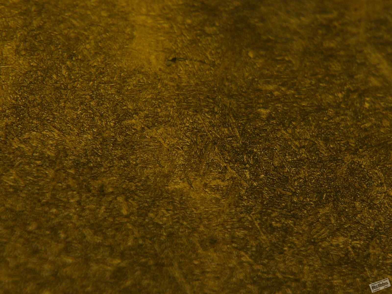

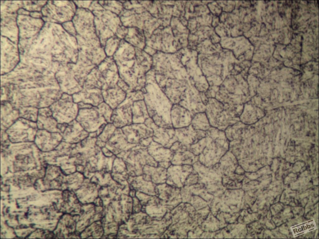

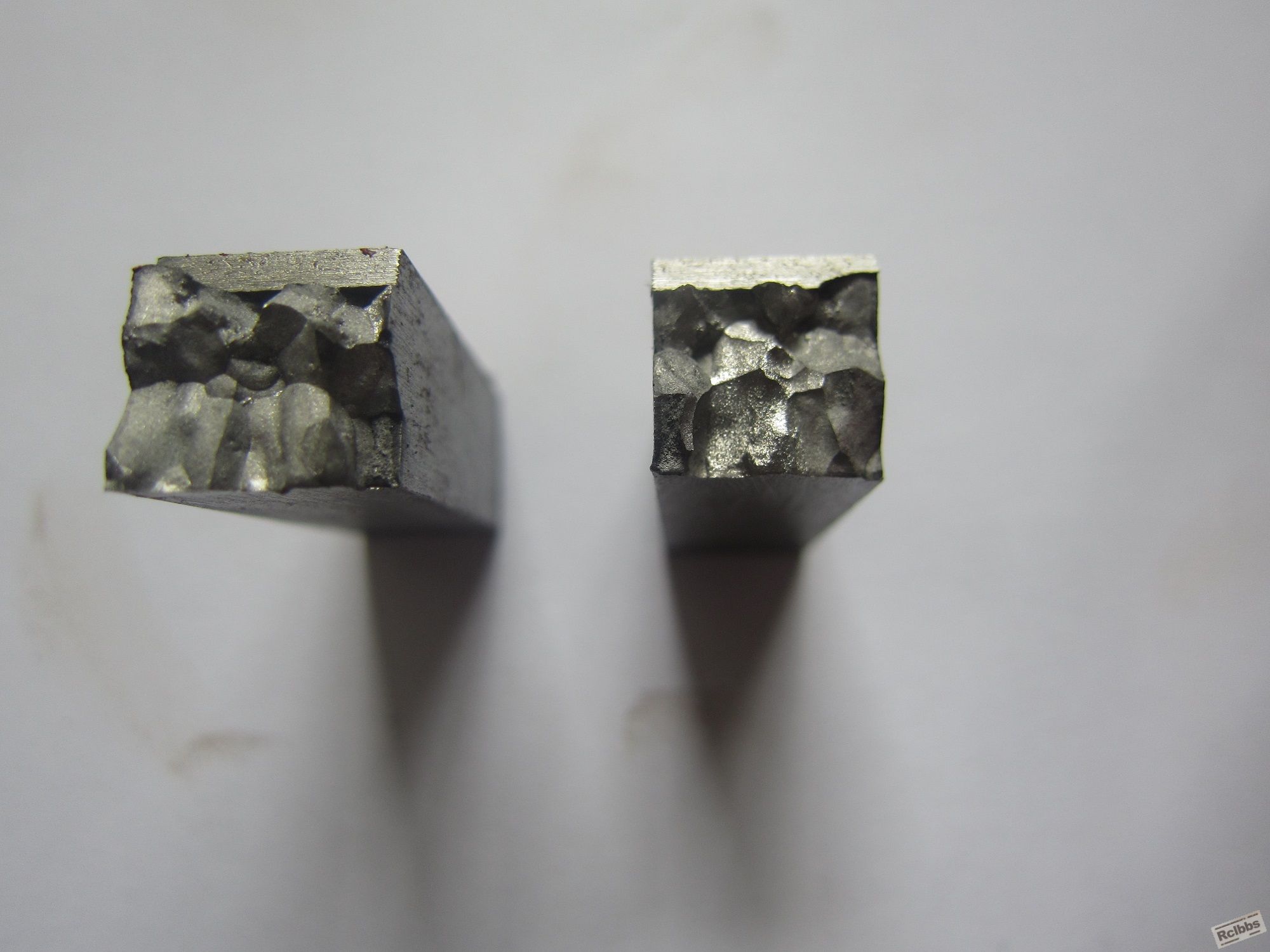

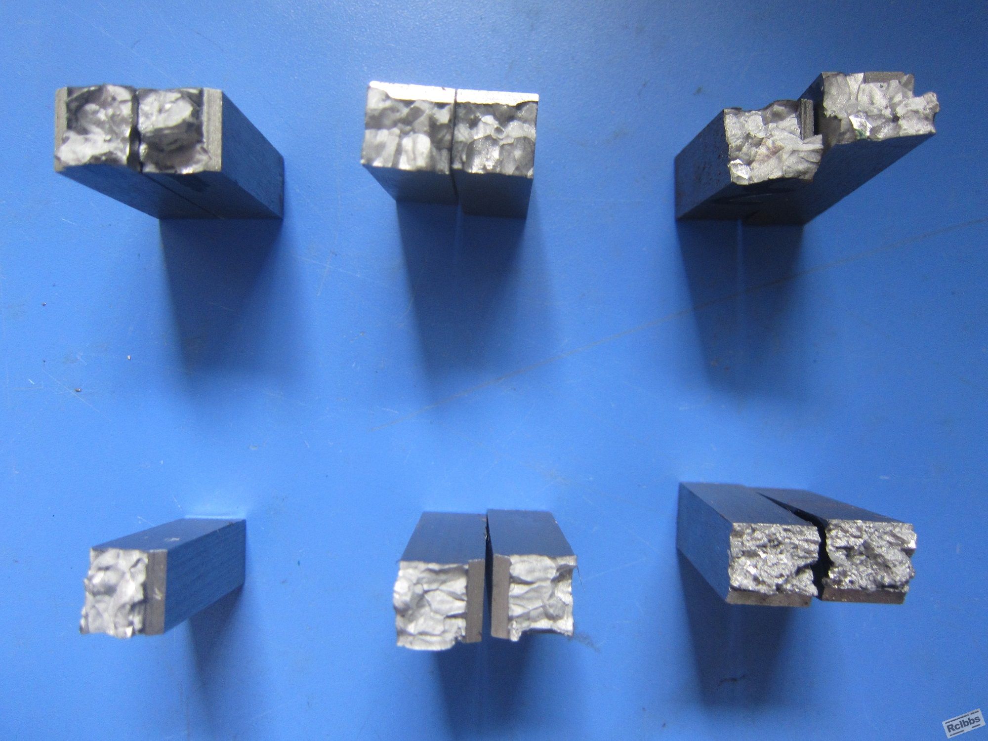

我们一部件在使用过程中断裂,材质属于低合金钢,铸造后直接调质(900℃淬火+520℃回火)。力学性能要求为抗拉>880,屈服>780,延伸率>10%,AKv>31J。失效件上本体力学性能试验时,试样未出现明显屈服就断裂,基本无延伸率,冲击也很低(只有15J左右)断口组织很粗大,看起来像是铸态组织未热处理一样。之后进行了金相、晶粒度检查,组织正常,调质后的实际晶粒度也还可以(6~7级)。详情见一下图片,请各位大侠帮忙分析下原因,谢谢了!javascript:;javascript:;javascript:;javascript:;

发表于 2017-8-24 09:00:46 | 显示全部楼层
大猫 发表于 2013-8-18 09:26
你真的见过这么大的“冰糖状断口”吗?冰糖状断口一般都是在电镜下几百倍上千倍才能看到吧!
大的是肉眼就可看出. 你沒看過而已............

发表于 2013-8-12 15:24:41 | 显示全部楼层
晶粒大小不均,存在混晶现象

500X金相为何有清楚有模糊?
似乎有上贝?

 楼主| 发表于 2013-8-13 13:41:05 | 显示全部楼层
做了拉伸试验的,未到屈服阶段试样就断了,抗拉1100MPa,基本无延伸率,硬度320HB左右。需要说明一下这是铸件,铸态后直接调质的。

 楼主| 发表于 2013-8-13 13:43:45 | 显示全部楼层
chg1555 发表于 2013-8-12 21:11
500X金相为何有清楚有模糊?
似乎有上贝?
可能是试样不平,组织中好像没有上贝。

通常来说,石状断口是过热过烧的表现;与Al含量没有什么关系,而且你这Al含量也不高,属于有益元素;
    组织存在混晶情况,你这样评定晶粒度怕是有些失真,就算按照大多数晶粒尺寸评级也是评级过细吧;
  组织又无其他异常,我也同意楼上的说法,组织遗传、粗晶造成这种现象,再请问下金相取样是在冲击试样上面去的么?
发表于 2013-8-15 09:45:20 | 显示全部楼层
从第一张图片上看,回火不充分,可能是回火次数不够,也可能是组织析和成分偏析,我个人趋向后者。
从第二张图片上看,有点象奈状断口。
从第三张图片上看,混晶现象严重。我个人认为楼主所谓的晶粒度6-7级不准确,除了平均晶粒度外,还应该标明最大晶粒的晶粒度。
从第三张图片上看,晶界没有明显粗大,应该不存在过热现象,出现大晶粒应该是原始晶粒就粗大。建议楼主试试降温淬火,使大晶粒内生出小晶粒,也许开裂风险小些。

发表于 2013-8-15 10:55:33 | 显示全部楼层
奈状断口,组织过烧了,报废吧!

发表于 2013-8-15 11:12:31 | 显示全部楼层
冰糖状断口,AlN引起的。

发表于 2013-8-15 11:55:54 | 显示全部楼层
试样无明显屈服,冲击试验中试样还没有到屈服就开始断裂了,所以是这样的断口,出现这种现像冲击值不可能高的
