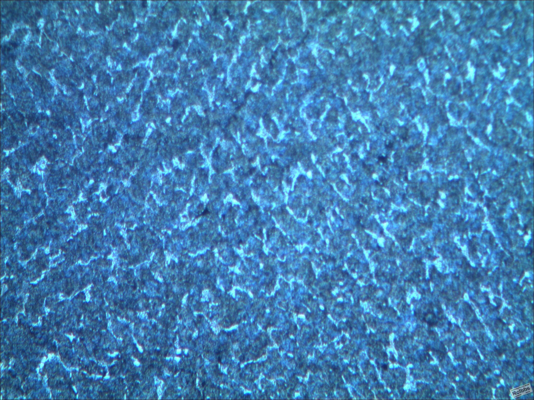

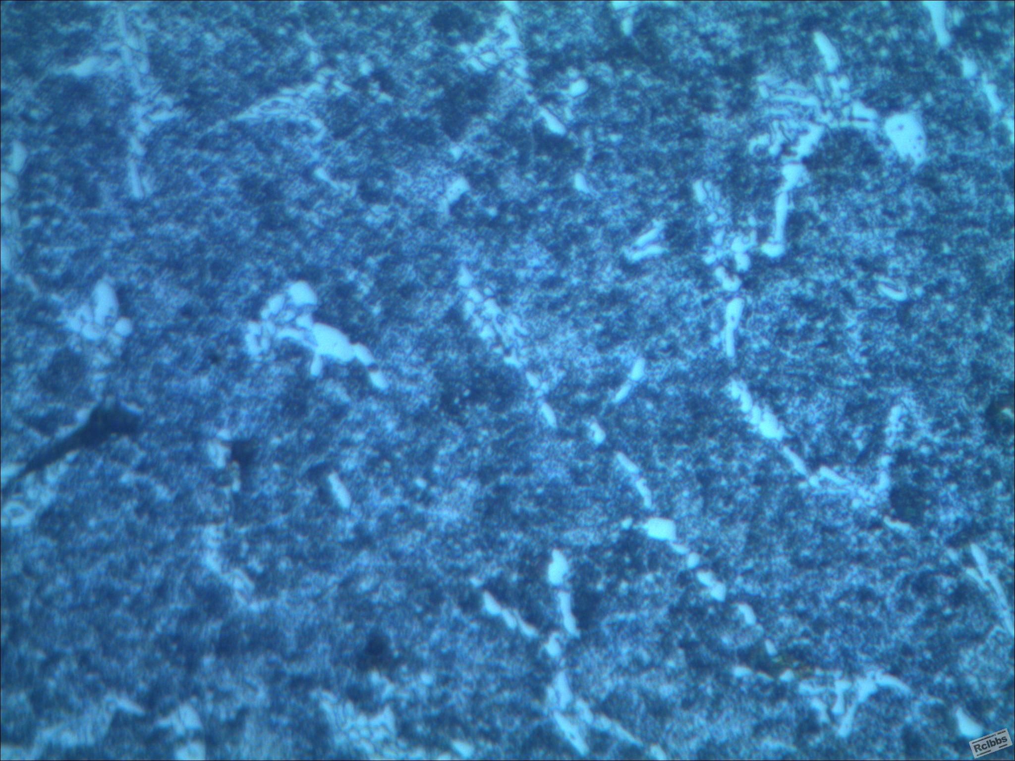

请各位前辈看看,Cr12MoV退火组织,可以收货吗?
19990811110603984.jpg 100X 19990811110641312.jpg 400X
发表于 2013-8-12 11:38:53 | 显示全部楼层
看起来有点不像退火组织,照片不清楚
签到天数: 225 天
 楼主| 发表于 2013-8-12 12:21:55 | 显示全部楼层
我的判断是S + 共晶碳化物

发表于 2013-8-12 20:17:38 | 显示全部楼层
个人感觉可以接收

发表于 2013-8-12 22:26:35 | 显示全部楼层
看材料标准要求是什么样的退火组织再进行判断

 楼主| 发表于 2013-8-12 22:53:18 | 显示全部楼层
前辈我没看懂啊
我就是不知道这种材料的退火组织标准要求是什么啊

发表于 2013-8-13 08:09:02 | 显示全部楼层
qq7993762 发表于 2013-8-12 21:30
谢谢前辈
如果签订技术协议验收标准应确定那些检验项目,执行标准采用哪个?谢谢
进厂原材料、锻造毛坯,检查共晶K的不均匀度,对退火毛坯有时还检查网状二次K和球化质量。锻造毛坯球化退火处理,球化退火组织:共晶K+点状及细粒状P,硬度为207~255HB。
根据GB/T 1299-2000《合金工具钢技术条件》规定并按GB/T 14979-94《钢的共晶碳化物不均匀度评定法》标准第四级别图评定K不均匀度的级别。
发表于 2013-8-13 08:15:38 | 显示全部楼层
这类钢尺寸不一样,收货标准也不一样,另外还协议标准。
仅仅看金相图是不能评判的。
