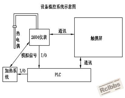

由于客户要求,目前我公司需对多用炉生产线中的一台淬火加热炉进行报警改造:
改造要求:在温控系统增加一个报警功能:淬火温度(主控仪表控制)在保温阶段时,当实际温度超过设定工艺温度的上、下限(±10℃)进行报警。报警信号以声光方式提醒现场操作者,能显示出报警位置,并能实现记录和事后查询功能。
      目前该设备温控系统的基本情况:主控仪表(欧陆2604表)、触摸屏、PLC(欧姆龙)、加热器的关系如下图所示:
     请大家看看是否能实现上述报警功能。如能实现,我们可以邀请有此意向的公司来我公司进行设计和改造,当然请先报个价。

1.2604本身自带上下限报警功能,直接接继电器就可以。
2.模拟信号送到PLC是作什么使?控温?显示?还是其它?
3.欧姆龙有控温模块,如果要求控温精度不高,可以省去2604表。
签到天数: 46 天
发表于 2013-8-15 17:13:03 | 显示全部楼层
哦,没看清题,接PLC是记录报警信号用的,第二条可以忽略了。

由于目前2604表已经锁定为触摸屏控制了,而触摸屏目前没有设置这一报警程序,故无法实施。
还有目前温控系统运行良好且可靠,只是功能不完善,改用其他仪表来代替2604表来控制,目前是不会实施的。

已有高人与我公司PLC工程师联系,他们通过修改触摸屏的程序和增加输出信号的方式,很经济的解决了此问题。

我们该台设备上加热系统配备有功率调节器,加上仪表的PID控温,即使炉子刚到温后温度上下波动性不大,一般温度波动在±5℃内,只有设备在保温阶段出现异常时才会造成温度波动性超过±10℃。而且我们设置在炉子保温阶段进行监控,故设备因为温差超过±10℃的报警概率很小。

最简单的仪表就可以实现这功能,加个交流接触器还可以超温自动切断电加热,这些项目我们做的很多,一般控温在300多之间的,复杂一点就是触摸屏软件改一下,在经过PLC输出做报警。还有你PLC一般是用在炉子动作方面信号给触摸屏用的吧!
发表于 2013-9-18 09:39:37 | 显示全部楼层
补充一下仪表要设偏差报警才行
