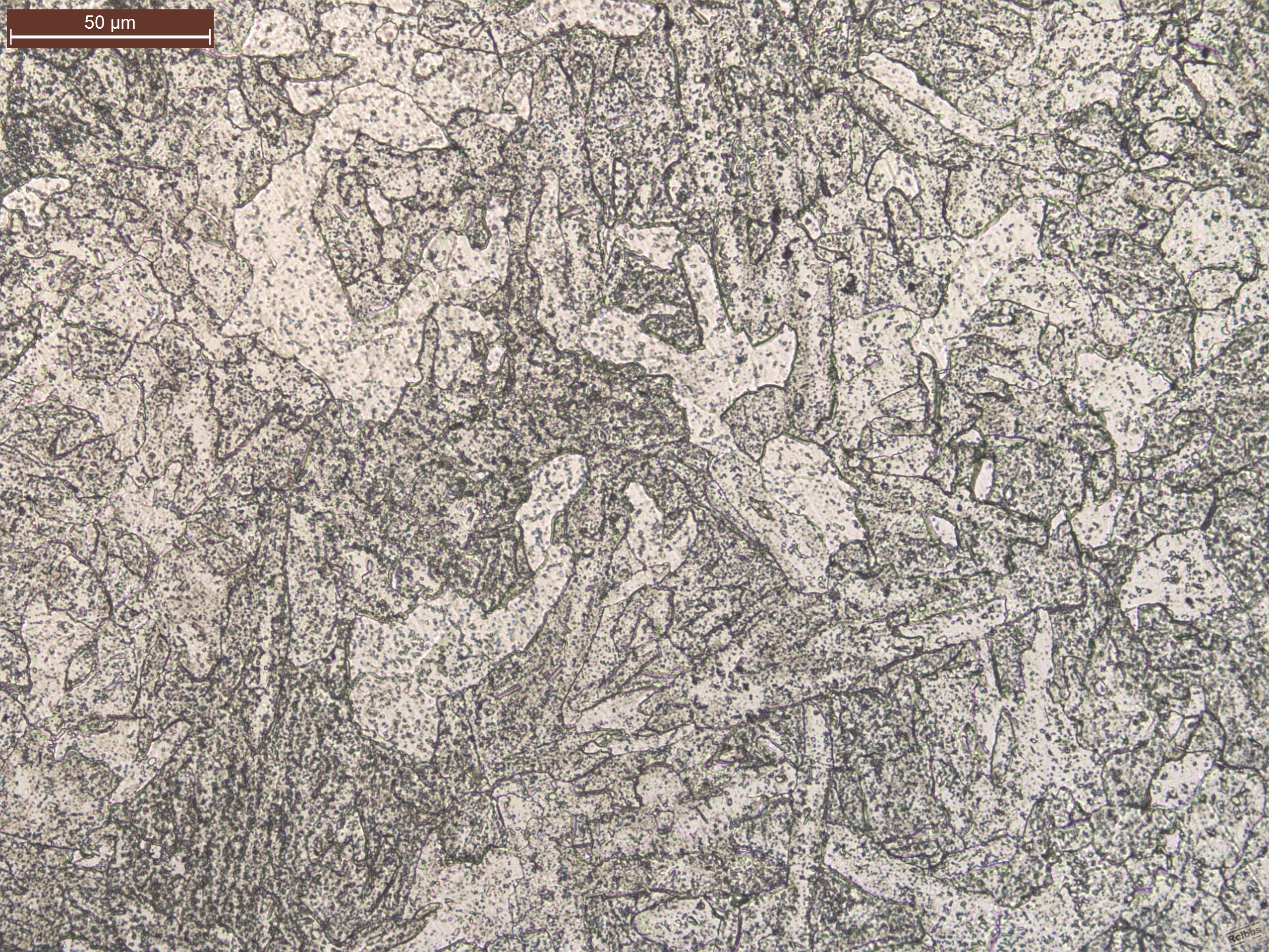

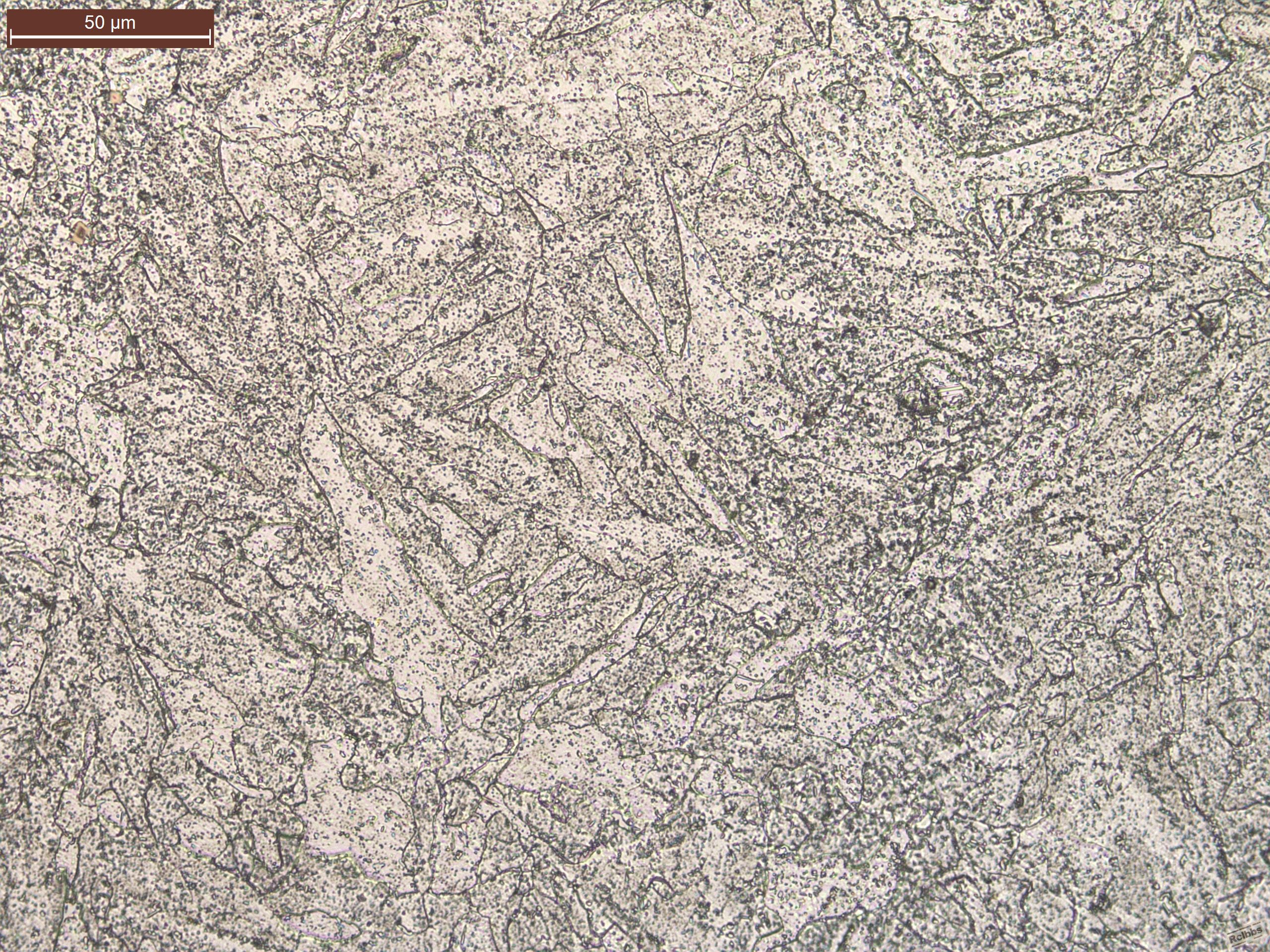

请大家看看组织  H13退火
发表于 2013-8-13 08:59:13 | 显示全部楼层
貌似这退火退的不咋的,淬火后这样的组织遗传会给产品由不利的影响。

H13正常的退火组织应该是点粒状和细粒珠光体,你的第二张图片看到铁素体(灰色块状),退火脱碳了;总体说来退火不好,或许跟你取样部位也有关系!
