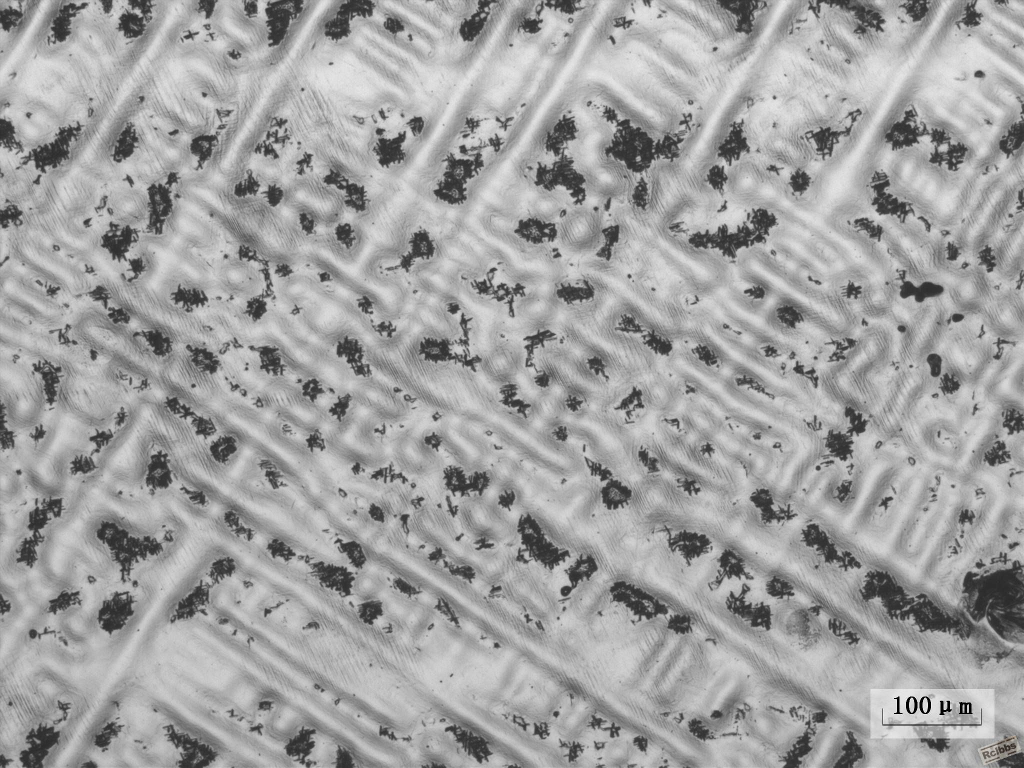

发表于 2013-8-14 10:14:21 | 显示全部楼层
我之前用过王水和双氧水,效果很好,但是需要现配现用,配好后大概半天的时间久没有效果了。效果见图片
718固溶+时效
718固溶+时效

发表于 2013-9-28 22:48:31 | 显示全部楼层
2g氯化铜+40ml盐酸+40ml酒精,这个腐蚀剂肯定可以,我们一直都在用。估计你的材料是铸态的吧。4楼的图片没有见过,感觉很奇怪?
