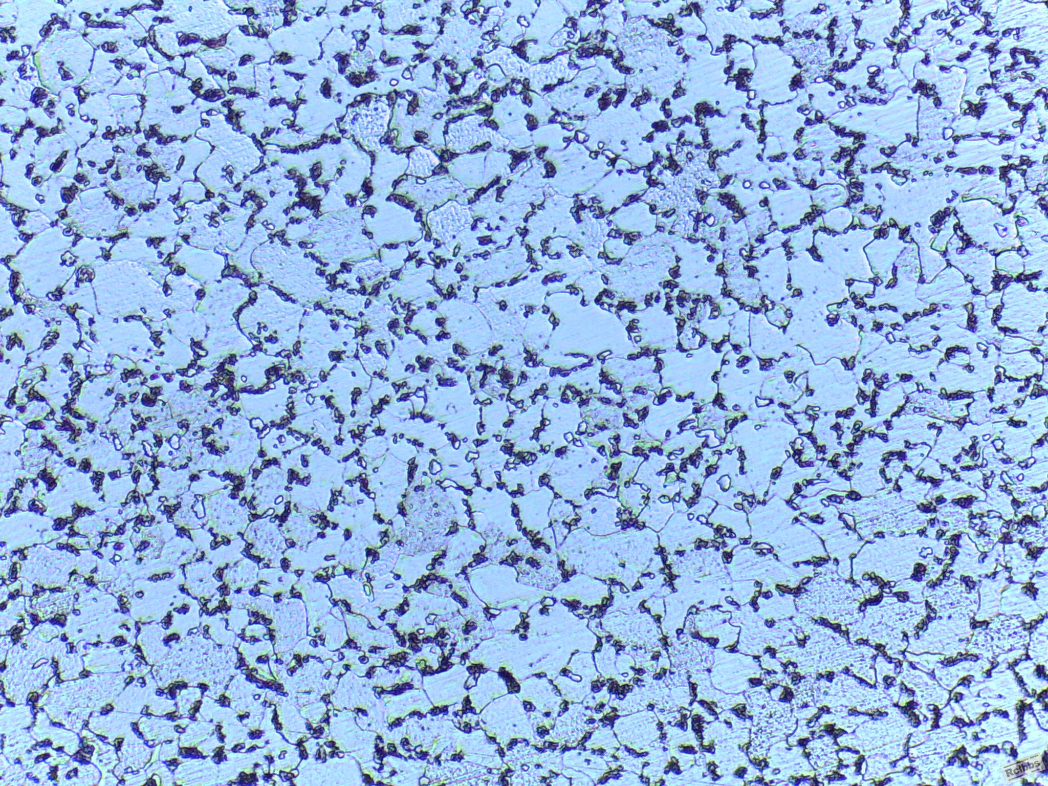

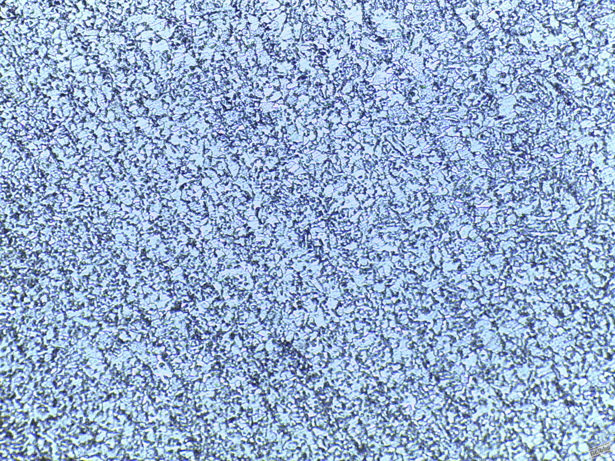

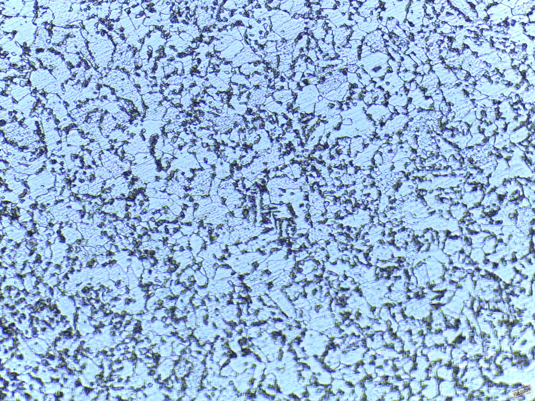

求高手指点一下这是什么组织,下面低碳钢焊缝的显微照片,第一张500倍,第二张200倍,这是什么组织呢焊缝成分为0.06%的碳,1.5%的锰,0.35%的硅,还有少量的镍及其它微量元素,不过其它的都太少了,可以不计,

发表于 2013-8-13 16:43:12 | 显示全部楼层
个人认为是:铁素体+珠光体!

发表于 2013-8-13 17:16:35 | 显示全部楼层
应该是铁素体和珠光体。拍的是母材侧的金相?

 楼主| 发表于 2013-8-13 20:13:44 | 显示全部楼层

材料的各向性能很好,这个是焊缝的,所以这样的形态

不是不是,这个是焊缝的,几乎在焊缝的正中央

china0512 发表于 2013-8-13 20:13
这个是母材的,母材的冲击已经到了300左右,可是上面焊缝的却只有10左右,很不明白

没有,这是做了正火,
二者的金相除了焊缝金相珠光体有点方向性外,没啥很大的区别,按说冲击差别不至于这么大!
建议LZ重新焊缝取样做下冲击试验……
建 ...
可是差别它就有这么大,我同事怀疑有低碳马氏体,但对于这种材料在正火状态下有没有可能生成马氏体,表示很怀疑,
总是感觉组织差别不大,可是冲击做了好多,大概都是这个样子

可是差别它就有这么大,我同事怀疑有低碳马氏体,但对于这种材料在正火状态下有没有可能生成马氏体,表示 ...
  有低碳马氏体的话,冲击也应该很高吧。
焊后是不是经过去应力退火……???

发表于 2013-8-14 09:32:16 | 显示全部楼层
  这种材料如果尺寸不是很大,正火有可能获得部分马氏体。怀疑冲击低的原因可能是晶界杂质的问题。

w.w.100 发表于 2013-8-14 09:26
有低碳马氏体的话,冲击也应该很高吧。
这个很不一定吧!再说你看着像吗?
这个是做的试板,大概切成A4纸大小放在试验炉里进行的热处理,
不排除是杂质造成的,所以直接把冲击试样做了金相。

发表于 2013-8-14 10:27:49 | 显示全部楼层
5楼那张照片有球粒状碳化物
签到天数: 59 天
 楼主| 发表于 2013-8-14 10:45:30 | 显示全部楼层
猎艳之王 发表于 2013-8-14 10:27
5楼那张照片有球粒状碳化物
那是母材,看照焊缝看一下
