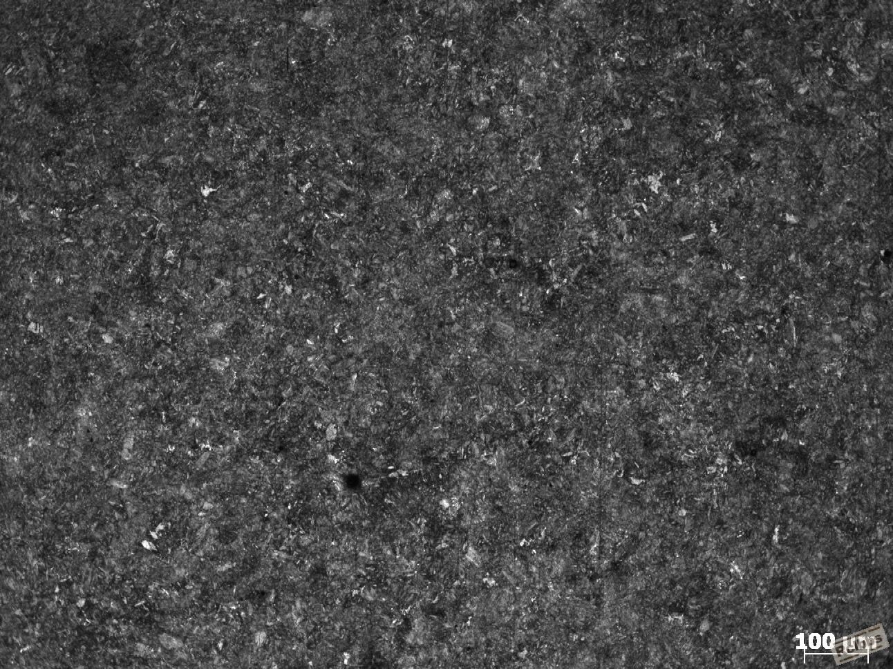

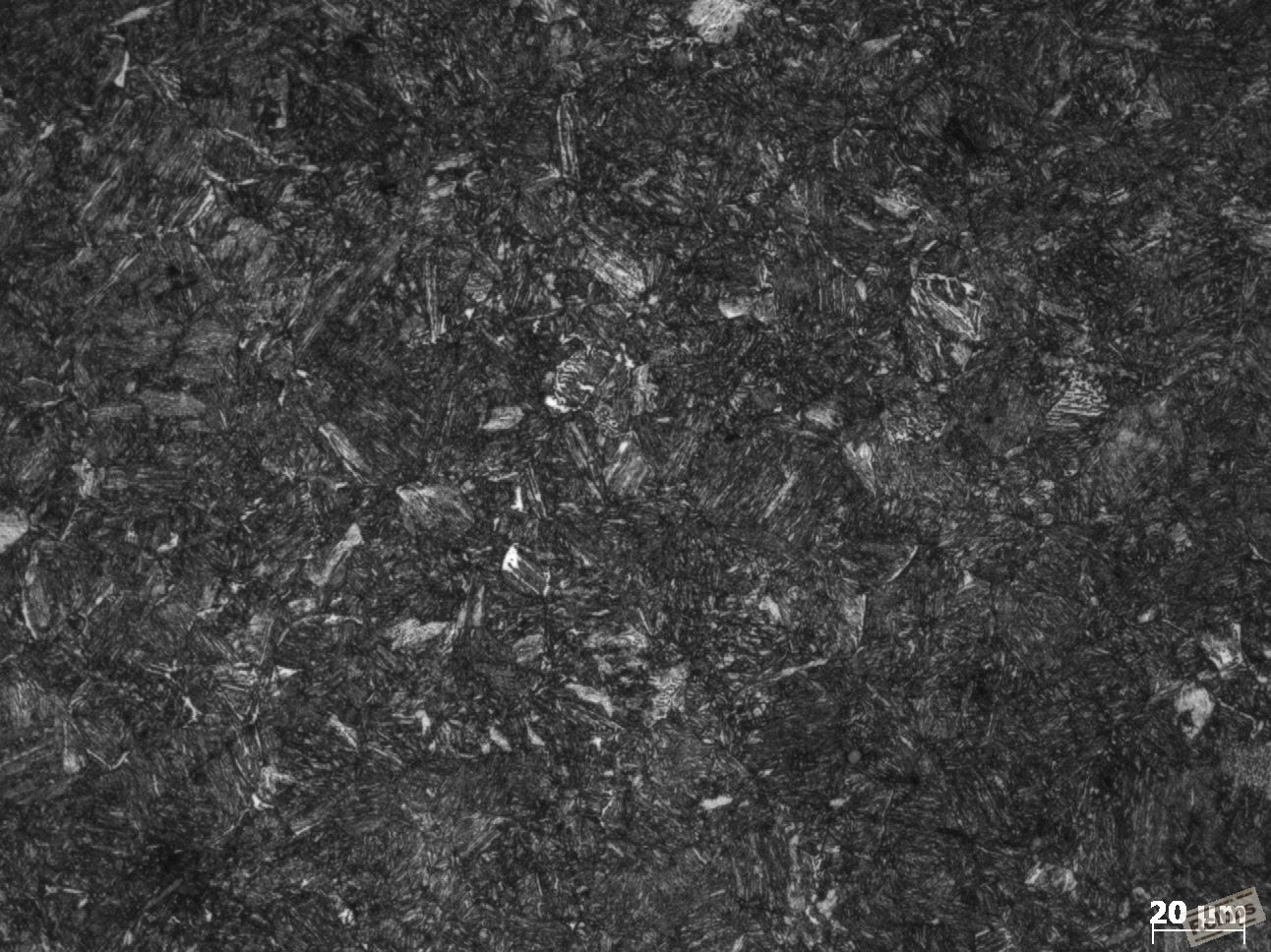

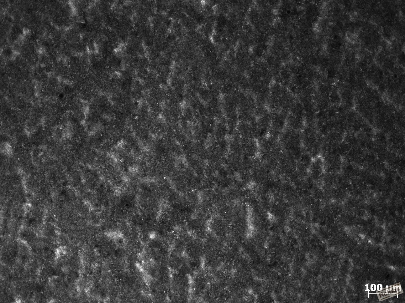

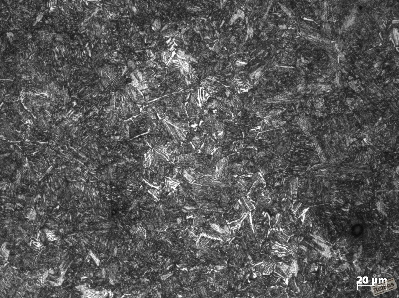

 楼主| 发表于 2013-8-16 18:59:49 | 显示全部楼层
附件是四张热处理照片,前两张是830水淬,500水冷回火组织,后两张是850水淬,500水冷回火组织,请大家帮看看,并发表一下自己的观点,谢谢!
签到天数: 27 天
 楼主| 发表于 2013-8-16 19:01:24 | 显示全部楼层
jkg851225 发表于 2013-8-16 18:59
附件是四张热处理照片,前两张是830水淬,500水冷回火组织,后两张是850水淬,500水冷回火组织,请大家帮看 ...
哦,错了,正好相反,前两张是850的,后两张是830的, 另外,850淬火,抗拉强度大概在1200,830淬火,抗拉强度大概在1100
签到天数: 27 天
 楼主| 发表于 2013-8-16 19:11:54 | 显示全部楼层
jkg851225 发表于 2013-8-16 19:01
哦,错了,正好相反,前两张是850的,后两张是830的, 另外,850淬火,抗拉强度大概在1200,830淬火,抗 ...
现在是这样的,棒子本身从1/4半径处到中心处有较严重的偏析,拉伸试样是在1/4半径处取得。从抗拉强度上看,850淬火比830的强度高,这个比较容易理解,是由于碳化物随温度升高,固溶更充分,进而在相同回火温度下,对强度起到了提高作用;但是,从组织上看,850淬火组织比830淬火组织偏析现象较严重(准确应该是耐腐蚀差异化较大),我觉得应该是由于随温度升高,合金元素固溶更充分,原先合金元素偏析较多的区域较合金元素偏析少的区域固溶更多,造成合金元素固溶多的区域耐腐蚀性进一步增加,进而产生了组织分布不均匀现象的产生,不知道这样的分析准确不?期望指点迷津,谢谢!另外,这种现象的出现对材料综合性能的影响会是怎样的,由于时间的关系,更多的实验还没做?期望有经验的人帮指点下!
