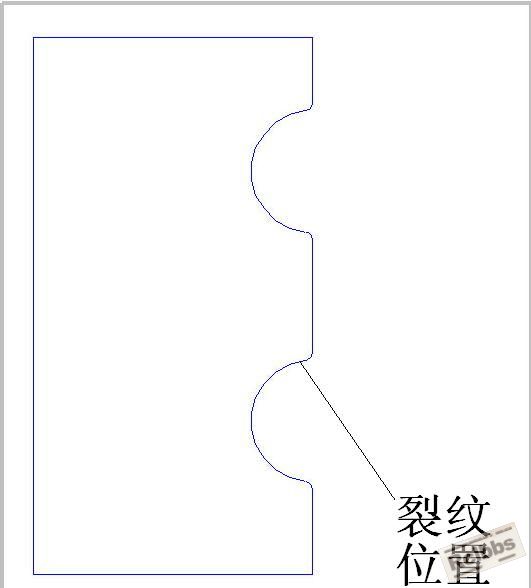

如图为轴承的示意图,在外侧倒角的地方,出现图示形态的裂纹,多数为直线沿着轴承圆周线性分布,长度为5-20mm不等
材料为42Grmo
中频感应淬火  淬火深度5mm 感应器为仿形设计
pag淬火液
这种裂纹是如何导致的,材料问题还是热处理工艺问题?我们换了两次材料还是有直线状的轻微裂纹.
如果是工艺问题,可能是什么方面的问题?
请各位专家不吝赐教.

发表于 2013-8-14 11:18:57 | 显示全部楼层
我认为还是在你的感应器设计方面存在问题。
 楼主| 发表于 2013-8-14 12:57:26 | 显示全部楼层
有没有可能是冷却不均匀引起的裂纹?有谁见过冷却不均匀的裂纹形态?

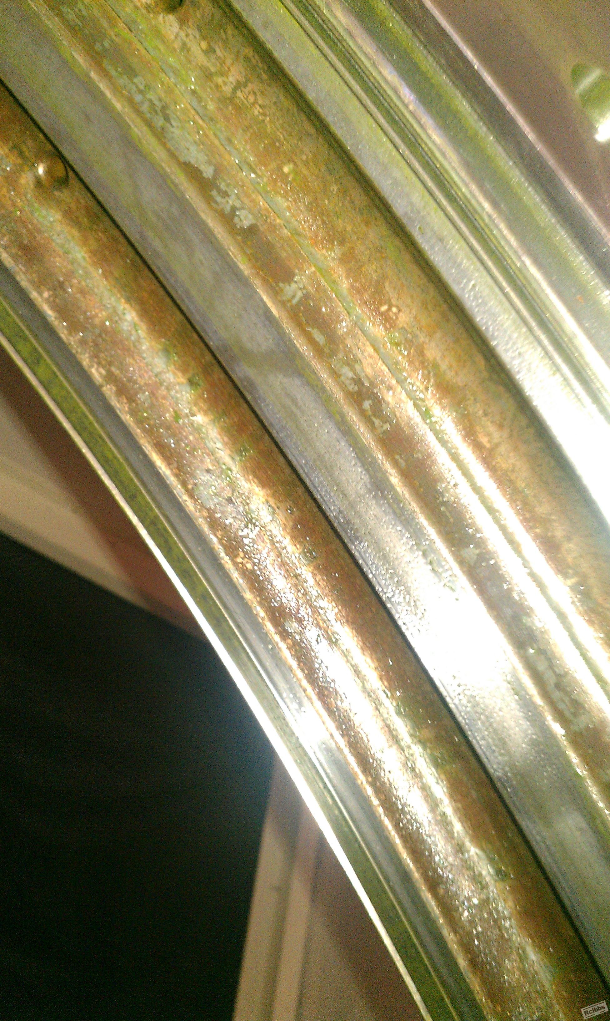

 楼主| 发表于 2013-8-14 16:17:32 | 显示全部楼层
txljh8 发表于 2013-8-14 15:29
最好发一张实物图片

签到天数: 2292 天
发表于 2013-8-14 16:32:45 | 显示全部楼层
Treatment 发表于 2013-8-14 16:17
对 只有那个位置有, 现在的形态都是直线状的.
那就基本排除材料问题,而是感应器设计调整、感应淬火工艺问题了。

发表于 2013-8-15 07:38:58 | 显示全部楼层
能进一步将裂纹拍得更清晰一点否?
