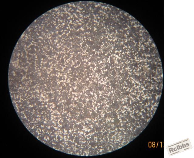

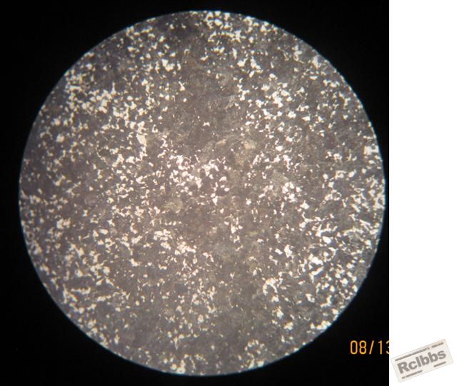

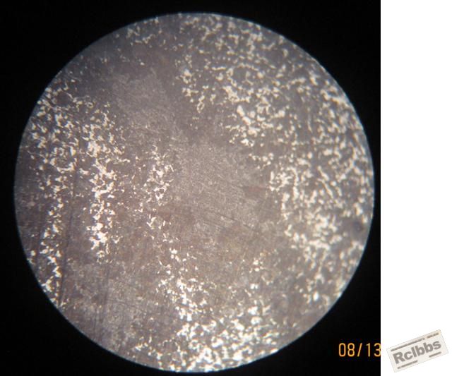

材料:40CrNiMo
轴锻件,中间粗两头细,重量4吨多。A、C为两头照片,B为中间。
能否分析各自组织及晶粒度?
发表于 2013-8-14 11:23:45 | 显示全部楼层
状态?倍数?制样是否应该更好?截图请截大图,这样谁看的清楚?
发表于 2013-8-14 12:35:30 | 显示全部楼层
楼上说的对啊,以上信息都确定好后,第一张图片可以评一下晶粒度
签到天数: 208 天
 楼主| 发表于 2013-8-14 12:56:59 | 显示全部楼层
状态N+T;放大倍数为100;制样应该可以更好,是否您的意思是制样存在问题,请明示;请将鼠标移至图片处左击,图片将以放大形式呈现。

发表于 2013-8-14 14:17:44 | 显示全部楼层
1.如果是用作晶粒度评级的话,你的制样晶界很不清楚;
2.你说的点击放大大家都知道,看来你没明白我的意思;
3.特别是第三幅图,组织一团模糊实在不知道是什么组织;
4.放大倍数不清楚你也能确定评级?现在我只能把图片当着是100X状态来评级,因为组织晶界不清晰的原因,只能按照铁素体的大概晶粒度来评定:约为8级。
发表于 2013-8-14 16:23:53 | 显示全部楼层
如果不是制样原因,那B、C偏析就严重了

 楼主| 发表于 2013-8-15 09:44:31 | 显示全部楼层
放大倍数为100,客户认为第三张混晶7级-0级,个人认为是制样存在问题所致。
