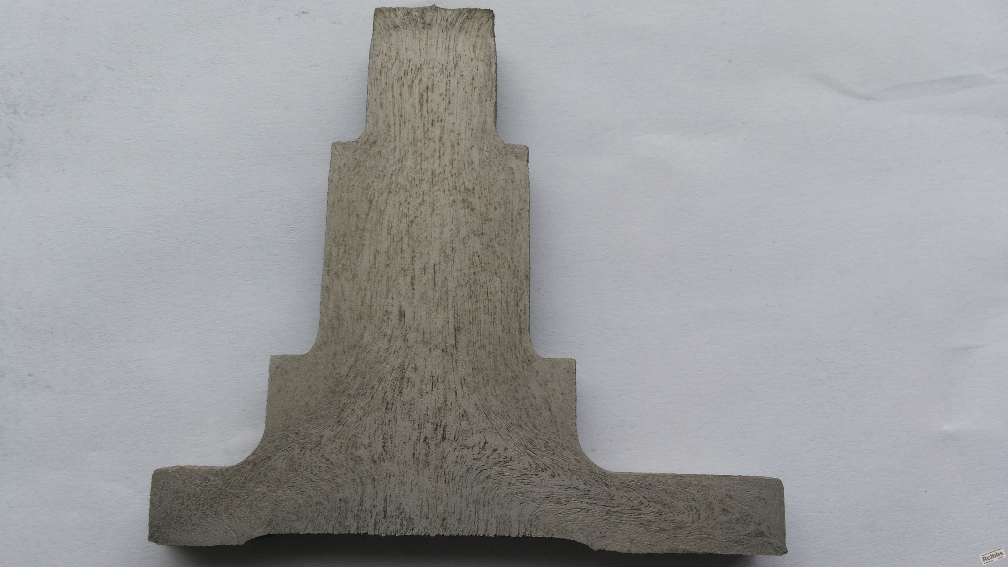

同意4楼看法:最大台阶的R处流线有切断现象。
此处将存在断裂风险。
看来是在4模4冲机器上生产的冷镦件。调机不合理,在2模预冲最大台阶时高度预留过多造成材料富余,多余材料在3模和4模中成型时不得不往下流动挤入下一个台阶。

发表于 2013-8-15 09:53:09 | 显示全部楼层
应该就是这样了,看不到不合理的地方。
发表于 2013-9-4 13:16:05 | 显示全部楼层
流线里面没有紊流和断流就可以了,
发表于 2013-9-21 22:47:32 | 显示全部楼层
锻造的三个台面R处没有看到明显的金属流线,最大的台面的R处金属流线存在切断的现象;
基体的流线还是可以,锻造的金属流线主要看变形量大的R处的金属流线,那是力学性能的代表位置!

发表于 2013-9-24 22:54:26 来自手机 | 显示全部楼层
感觉流线杂乱无章,不连续,各个方向都有。
发表于 2013-9-28 23:22:35 | 显示全部楼层
锻造的三个台面R处没有看到明显的金属流线,锻造的压缩比偏小些。
发表于 2013-10-5 11:15:06 | 显示全部楼层
冷锻成这样流线可以了,能满足使用。

发表于 2013-10-31 21:42:04 | 显示全部楼层
这种流线是怎么做出来的
签到天数: 203 天
发表于 2013-11-1 15:27:41 | 显示全部楼层
如果你是问这个流线金相试样怎样做出来的:
对于楼主例子这种锻造比(比较大)的例子,如果是低碳钢,盐酸4:6水溶液,75-80℃下腐蚀2-5分钟。经验之谈,供参考。

发表于 2013-12-8 11:56:02 | 显示全部楼层
个人谬论:1.一般流线腐蚀方式参照钢材低倍试验就可以了,顺便再次检测材料;2.流线是由钢材中杂质,疏松之类的在锻造中拉成的,所以流线本就是不好的,不信你腐蚀一下日本的H13试试;3.流线主要作用是反映锻造工艺的缺陷的,尤其是穿筋裂纹;4.若有切断现象请检查原材料和加热问题;5.模具钢之类的用电解法腐蚀最好。

发表于 2016-5-18 16:37:54 | 显示全部楼层
流线做的很清晰,赞!
但流线的好坏——我的观点如下:
锻造流线与外型轮廓越贴合,则认为越合理。故上面4楼的观点很是赞同,圆角处流线断裂,是不理想的。
我想,导致上述圆角处流线断裂的情况,主要是锻压工艺不合理所致,如果将直径最大的盘型部位先挤压成型后,再由粗变细地依次拔长轴部,我想,这轴的流线才能比较理想。算是一点建议?

发表于 2016-5-19 08:02:18 | 显示全部楼层
这流线已经可以了,不会影响使用的

发表于 2016-5-21 13:50:59 | 显示全部楼层
个人认为:1.如果是热锻,模锻一次成型,在保证了所有尺寸符合要求的前提下,该产品流线可以说是合格的;      2.如果是冷锻,多工位冷镦成型,该产品的流线是存在不良的,应该改进模具设计;较好的冷镦流线见附图
签到天数: 608 天
发表于 2016-5-21 14:17:01 | 显示全部楼层
tangjincai 发表于 2016-5-21 13:50
个人认为:1.如果是热锻,模锻一次成型,在保证了所有尺寸符合要求的前提下,该产品流线可以说是合格的;   ...
赞————————————————————————————————————————
针对部分同仁的观点,顺带谈一下:流线好与不好的话题。
一般需要观察锻造流线的产品,均属于我们认为较为重要的零部件,尤其重点关注零部件各个拐角处的流线分布是否依外型轮廓分布,以进一步消除这些拐角的质量隐患。
如果对锻造后的产品流线紊乱现象认为正常的化,那是针对不重要零部件,既然如此,只需要锻造后检查外型尺寸,看是否有锻造裂纹就流转下去。何必还要费事切片做什么流线检查呢?

发表于 2016-5-25 09:38:16 | 显示全部楼层
晓寒飘雪 发表于 2016-4-21 16:26
这种试样是怎么做出来的?试样需要像做金相一样用砂纸磨制吗?
如果是棒料,锯成园片10-15mm,用车床光一道就可以,如果是其它形状,锯成片10-15mm,用平面磨走一道即可,然后放溶液中煮。
