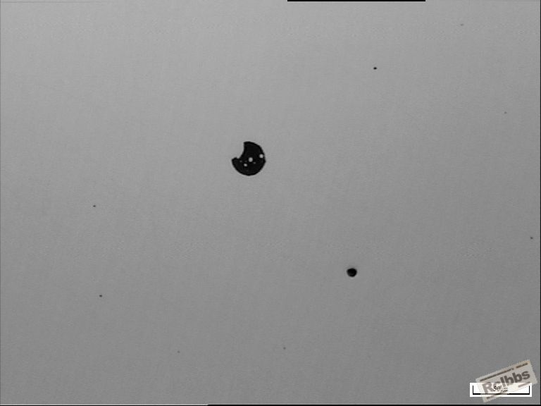

  大家帮忙看看,大块状,像个大半个月亮的是不是夹杂物。
发表于 2013-8-15 09:31:54 | 显示全部楼层
是,氧化物夹杂..........旁边那个点看起来反而有点像孔
签到天数: 608 天
发表于 2013-8-15 09:52:32 | 显示全部楼层
夹杂物和孔的区别方法很简单,你只要将镜头微调着观察,一切就明了。
签到天数: 125 天

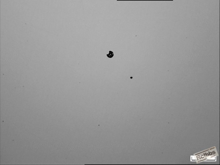

 楼主| 发表于 2013-8-15 10:15:49 | 显示全部楼层
签到天数: 125 天
 楼主| 发表于 2013-8-15 10:18:40 | 显示全部楼层
那个小点应该是氧化物吧。那个像月亮一样的,我重新磨了一下,没有了,估计是抛光物吧,可是第一次观察,也没有浮凸感。但是他们俩的的焦距又是在一个平面,奇怪?
发表于 2013-8-15 10:22:28 | 显示全部楼层
微调时夹杂物与基体的清晰程度改变是一致的,而孔不是,通常会早先变得模糊。
发表于 2013-8-15 10:27:32 | 显示全部楼层
wusheng 发表于 2013-8-15 10:18
那个小点应该是氧化物吧。那个像月亮一样的,我重新磨了一下,没有了,估计是抛光物吧,可是第一次观察, ...
我不太认可是抛光物,氧化物夹杂本身形状是颗粒球状,此种大颗粒氧化物夹杂是具有随机性的,所以被你磨掉也是正常的。
发表于 2013-8-15 10:55:33 | 显示全部楼层
硅酸盐可能性大点,边缘缺口为磨掉部分,暗场透明,中心有亮点,常见于铸态。试试减少抛光时间。
发表于 2013-8-15 11:02:40 | 显示全部楼层
分辨夹杂可以微调镜头空会变亮,个人感觉小圆是氧化物
发表于 2013-8-15 17:01:43 | 显示全部楼层
月亮是DS类,1.5级;小点可能是D类。一般颜色没这么黑
签到天数: 125 天
 楼主| 发表于 2013-8-15 17:22:40 来自手机 | 显示全部楼层
那请问颜色黑的可能是什么呢?谢谢指教
签到天数: 153 天
发表于 2013-8-15 21:07:07 来自手机 | 显示全部楼层
感觉像水渍,建议记录好该区域,然后重新抛光,看是豆还存在
签到天数: 171 天
发表于 2013-8-16 14:36:38 | 显示全部楼层
建议你再磨多一些,看看是空洞,还是夹杂物。。。。。
发表于 2013-8-16 17:44:08 | 显示全部楼层
我认为应该是夹杂物,氧化物的可能性大
签到天数: 2380 天
发表于 2013-8-16 17:47:19 | 显示全部楼层
非金属夹杂物经过多次研磨、抛光后,可能会失去观测点的,最好一次成功。
签到天数: 22 天
发表于 2013-8-19 10:19:35 | 显示全部楼层
重新抛光后没有了,这下有点麻烦。这个样品不能放过,也许真的有夹杂。继续做下去。
发表于 2013-8-19 14:20:31 | 显示全部楼层
重新抛光后再确认,一般不会是夹杂,表面附着赃物。
签到天数: 18 天
发表于 2013-8-20 10:36:57 | 显示全部楼层
月亮应该是脏东西,圆点可能是孔,也有可能是氧化。最好把试样再抛光下,不要抛的太多,轻轻抛下就可,多用酒精冲洗,保持倾斜角度。
签到天数: 53 天
发表于 2013-8-21 11:33:14 | 显示全部楼层
有可能是夹杂物,也有可能是抛光后没有清洗干净(抛光腐蚀后用洗手液清洗一下再看)
发表于 2013-8-21 14:21:59 | 显示全部楼层
这个缺陷外形很规则,基本可排除夹杂物。但你若要判断可放在暗场一看便知道了。从图片看可能原因有:抛光后表面留有的污渍油迹之类或是外物压伤(若有凹凸感则 可能是压伤)。碰到此类情况建议:先用酒精等溶剂清洗,再观察是否存在,若不存在就是污渍之类,若还存在,可放暗场观察,也可腐蚀材料观察金相组织,马上就可以判断了。
