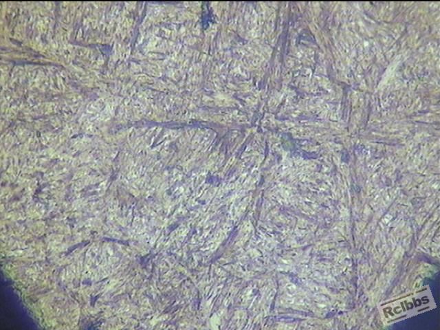

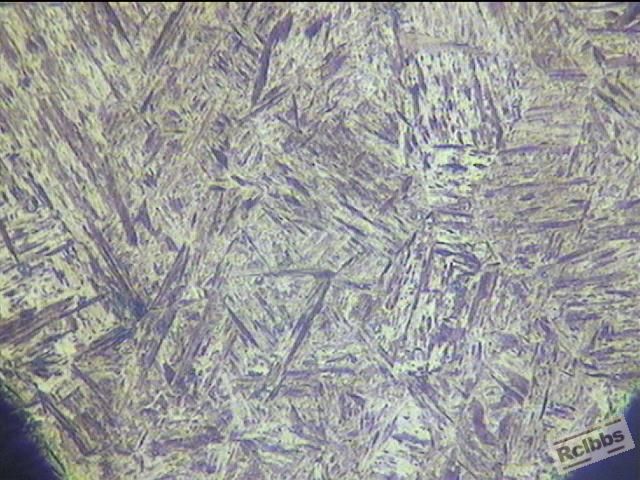

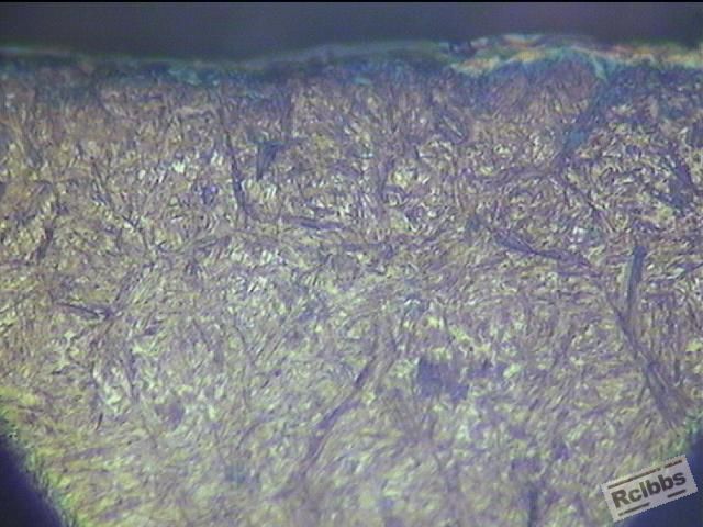

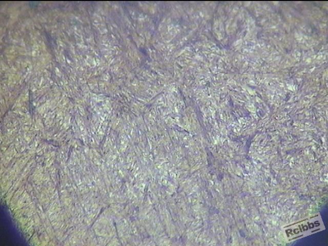

20Cr渗碳产品,壁厚8mm,920℃渗碳840℃淬火,有效硬化层实测0.9mm,表面HRC59,客户要求磨0.15mm用HR15N验收,发现不均匀,磨去0.15mm用HR15N实测85、86、86、90、90.5,但是在用HR15N测不均匀的表面用HRC测或HRA测都在HRC57以上或者HRA80以上;产品金相照片都是400倍,(试验条件有限照片做的不好)请分析一下表面试粗晶混晶造成的不均匀还是其他原因。
心部400X
心部400X
表层400X
表层400X
表层400X
表层400X
表层400X
表层400X

 楼主| 发表于 2013-8-15 21:08:01 | 显示全部楼层
对于检验方式的选择和组织,客户不懂这个,非得按他要求的磨去0.15,用HR15检测,测得一两点86、85的就要退货返工,实际上他给的热处理技术要求是HRC57-60,渗层0.7-0.9mm
