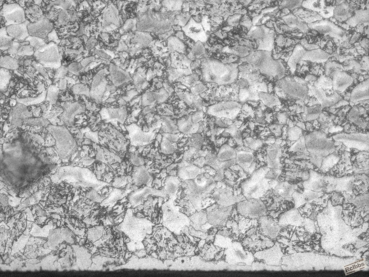

410的材料
940*50min,随炉冷却。
HRC只有27左右。
求大侠们对组织做个判断。
个人认为没有马氏体。

没做过的先猜猜:白色的是铁素体,黑色点状物是珠光体有球化情况。马氏体肯定没有的,你没有淬火嘛

白色是铁素体认同。
但就是纠结有没有马氏体。
热处理前HV150,热处理后280.硬度是增加了一倍,还是有点怀疑含有马氏体的。

  LZ为何要采用这样的工艺?什么目的?

肯定无M,你也不了解一下M的硬度

那硬度增了一倍怎么解释?组织肯定有变化。
