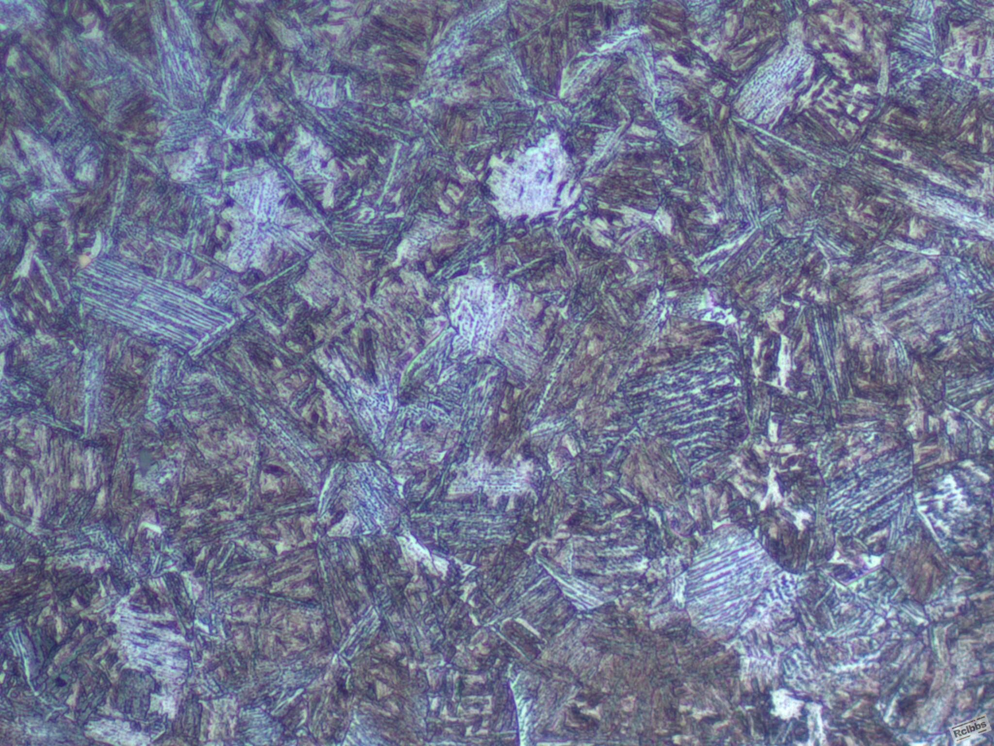

 楼主| 发表于 2013-8-16 17:18:34 | 显示全部楼层

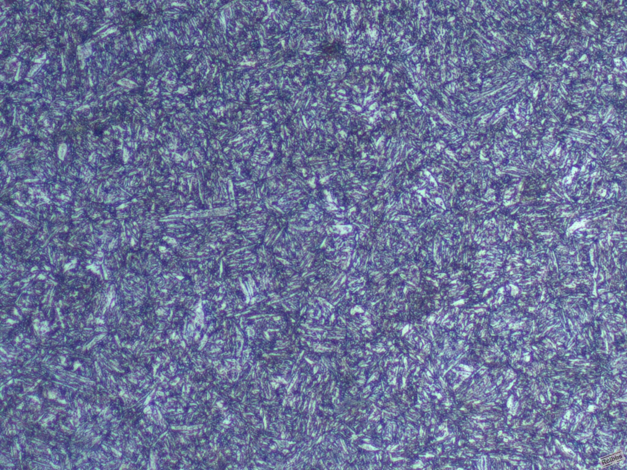

第一张图片为键齿金相图,为什么表面是蓝色,往里是灰色组织;第二章为芯部组织,这个属于什么组织

好多粒状贝氏体
冷却不够

应该是20CrMnTi一类渗碳淬火组织,第一张和第四张是表层组织,细针状马氏体+少量残余奥氏体;第二张心部组织,板条马氏体+上贝氏体+少量铁素体

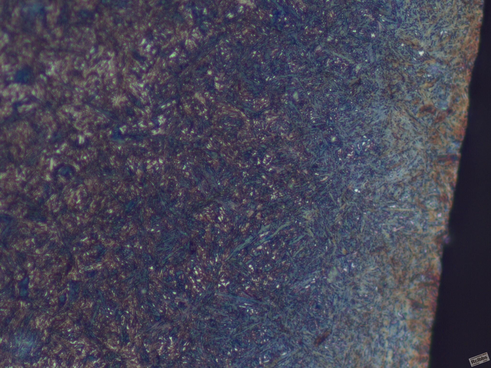

第二张像是上B 第三张有好多先析F 冷却速度不足,提高淬火转移时间,工件入水充分搅拌

发表于 2013-8-18 18:36:46 | 显示全部楼层
fengzhonghenji 发表于 2013-8-18 11:21
第四张是哪张?在哪里?我咋没看到
确实不好意思,说错了,说的是第三张,最后一张

明显的渗碳淬火组织,第一张是表面细针状马氏体,第二张是心部的低碳板条马氏体加铁素体,上贝我不出来
但是有上贝的话应该就是冷却速度不足。

渗碳淬火组织,蓝色的是你腐蚀太深了
