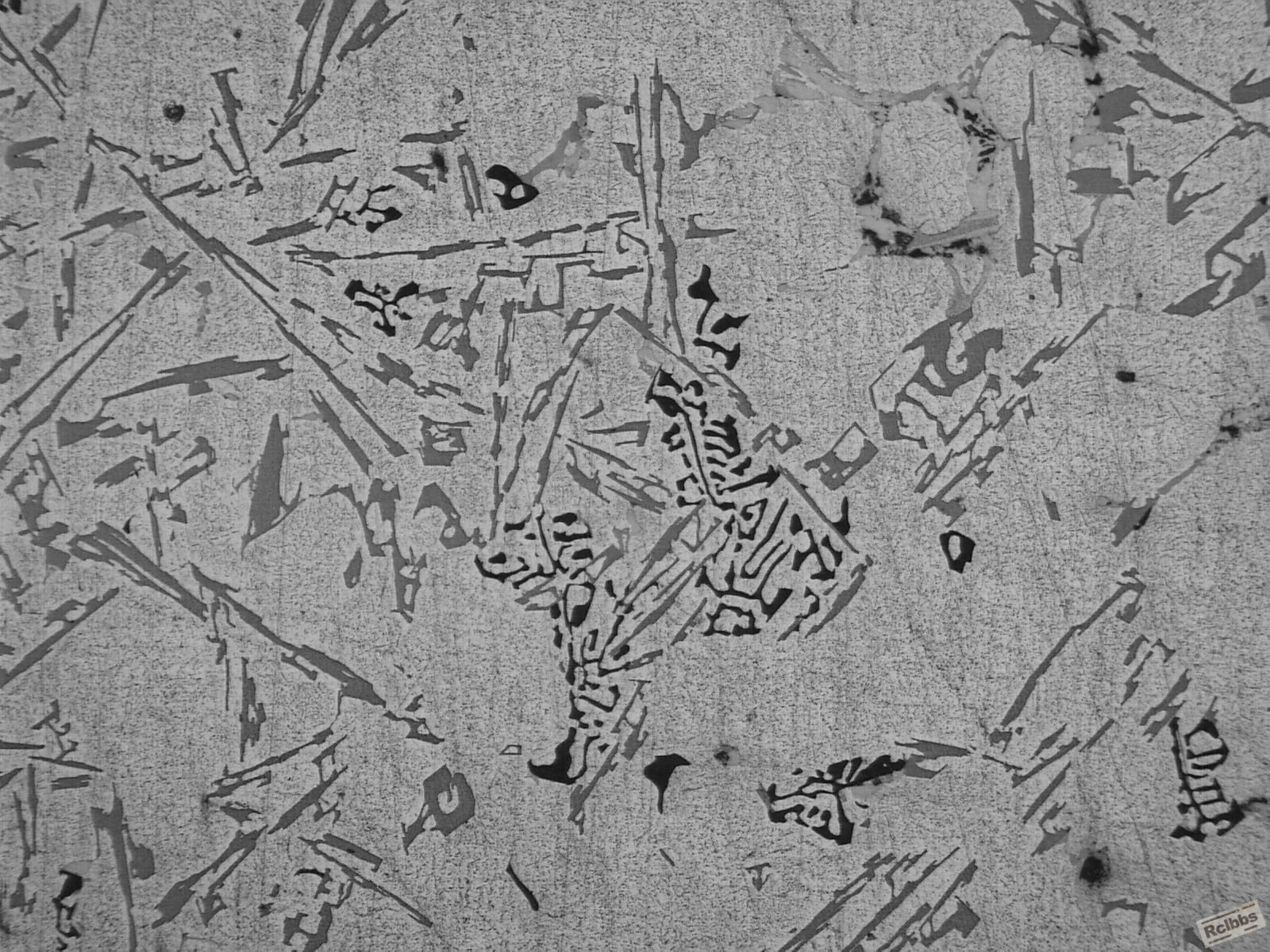

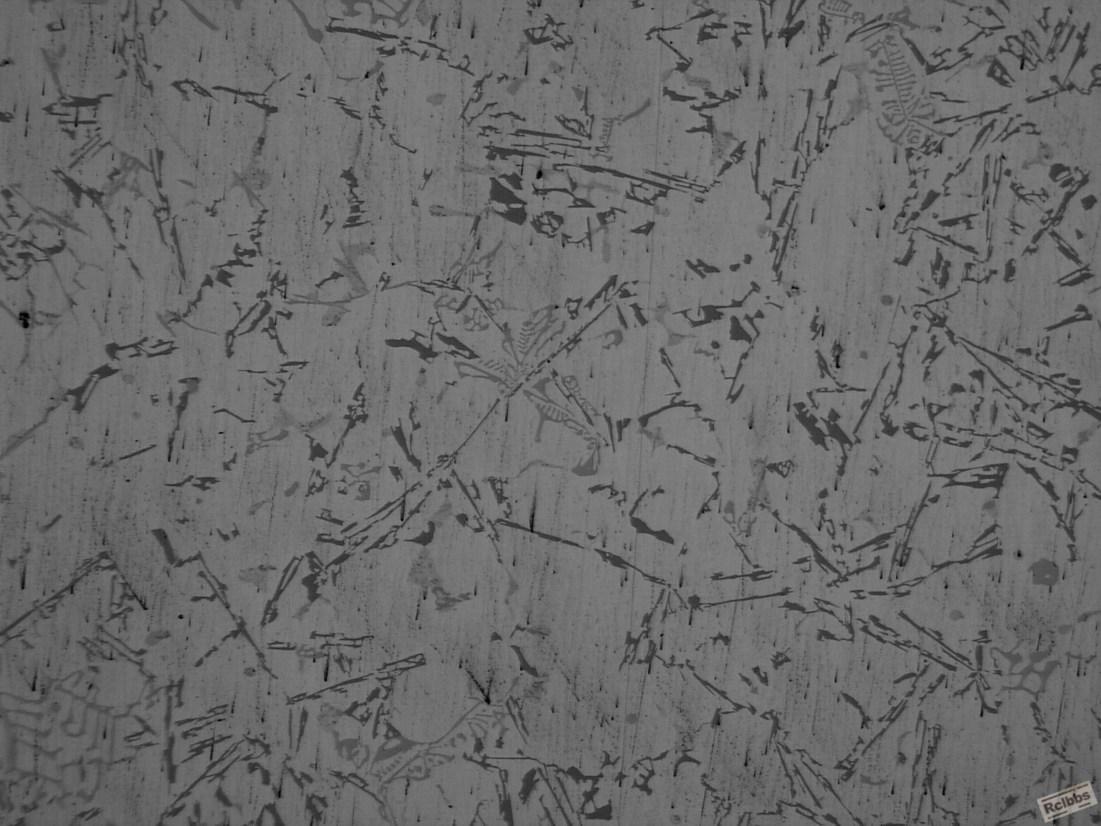

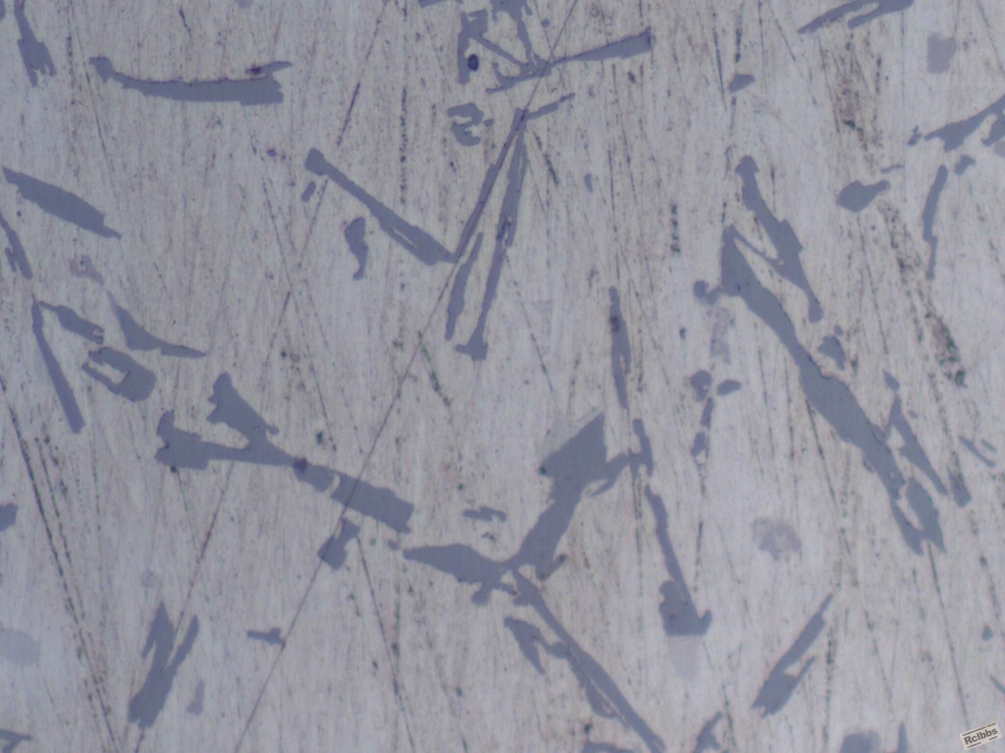

image_130818_002.JPG image_130818_001.JPG 第一张图片为100X,第二章为200X,第三张为500X组织图,帮忙看看这个组织正常吗,我是新手来学习的,里面灰色的部分是什么相。 image_130818_003.JPG

发表于 2013-8-18 11:20:11 | 显示全部楼层
另外你的灰色骨骼状是Mg-Si的化合物
是变质后的试样么?

发表于 2013-8-18 19:04:28 | 显示全部楼层
铝合金制样确实有难度,能制成这样已经不错了,共晶硅呈针状和块状,较尖锐,个人觉得没有变质处理或者变质不良。铝合金一般用0.5%HF水溶液腐蚀,如果要看铁相夹杂,可以用10%左右的硫酸水溶液腐蚀;
