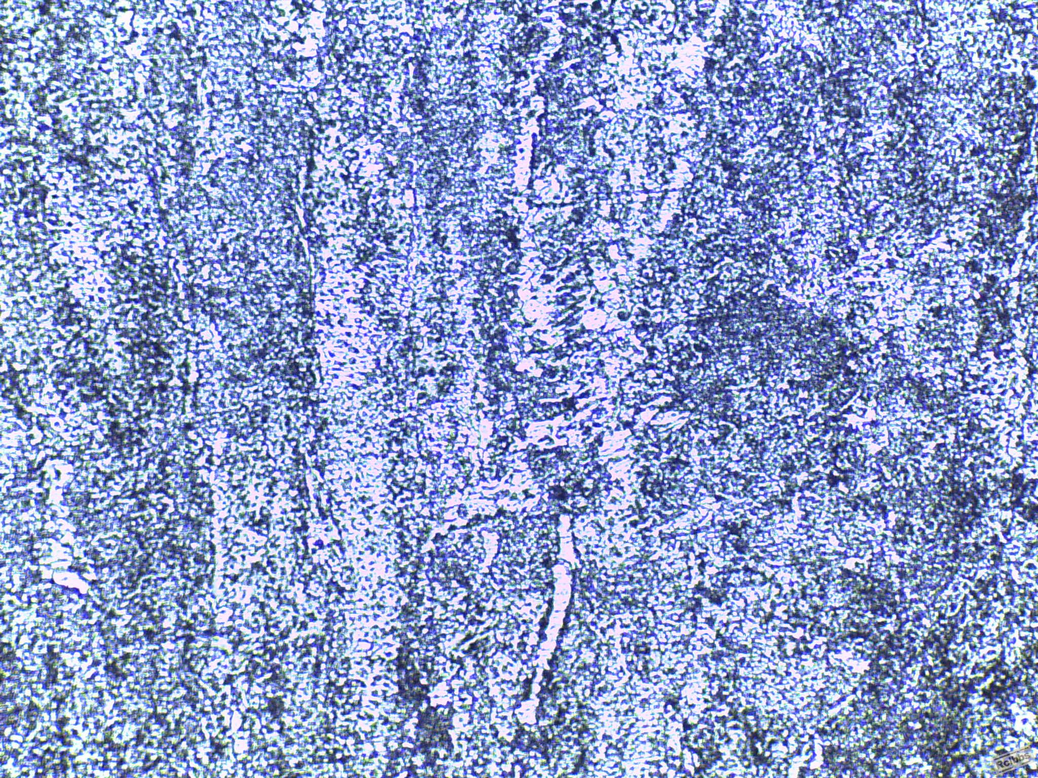

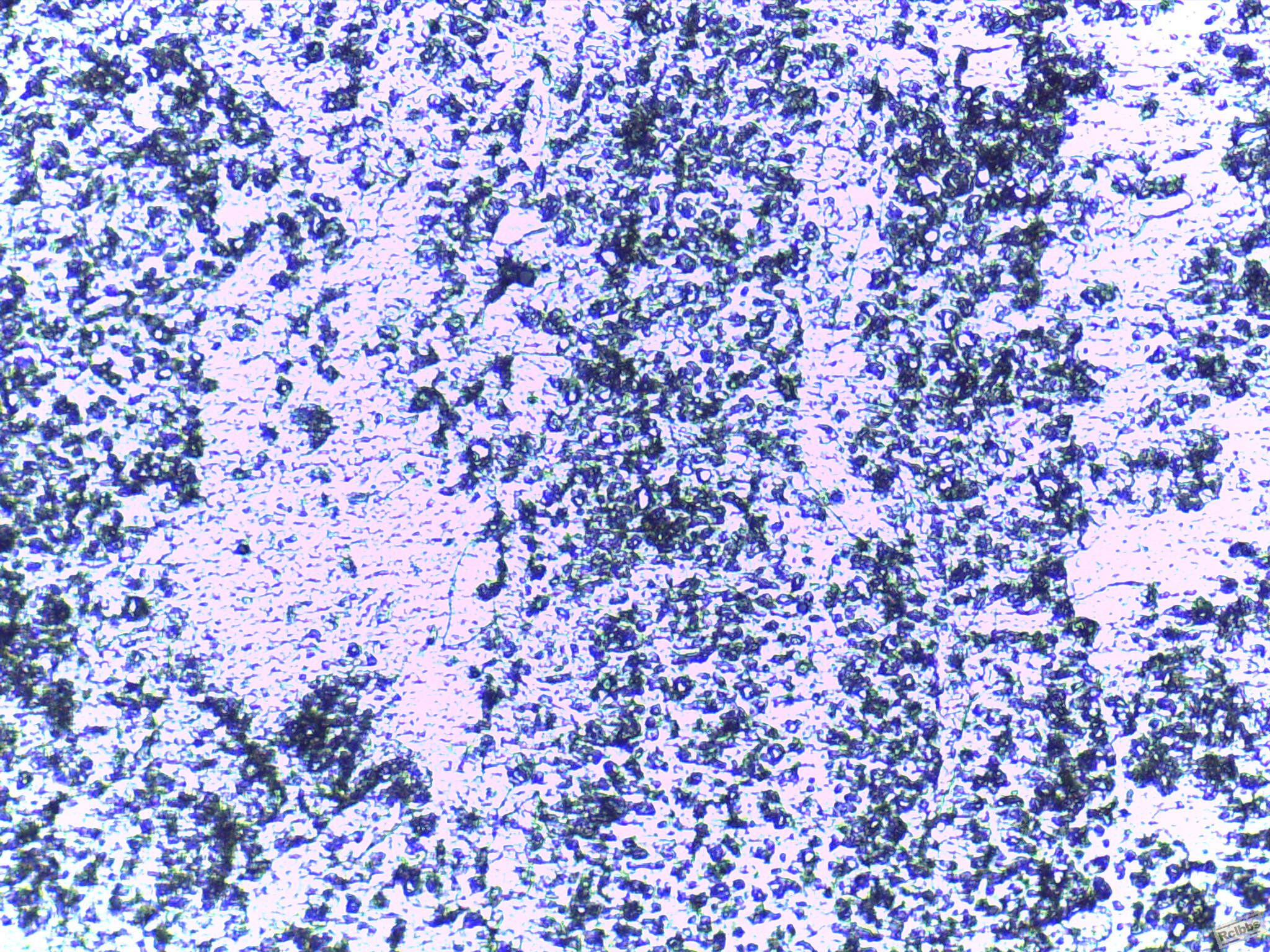

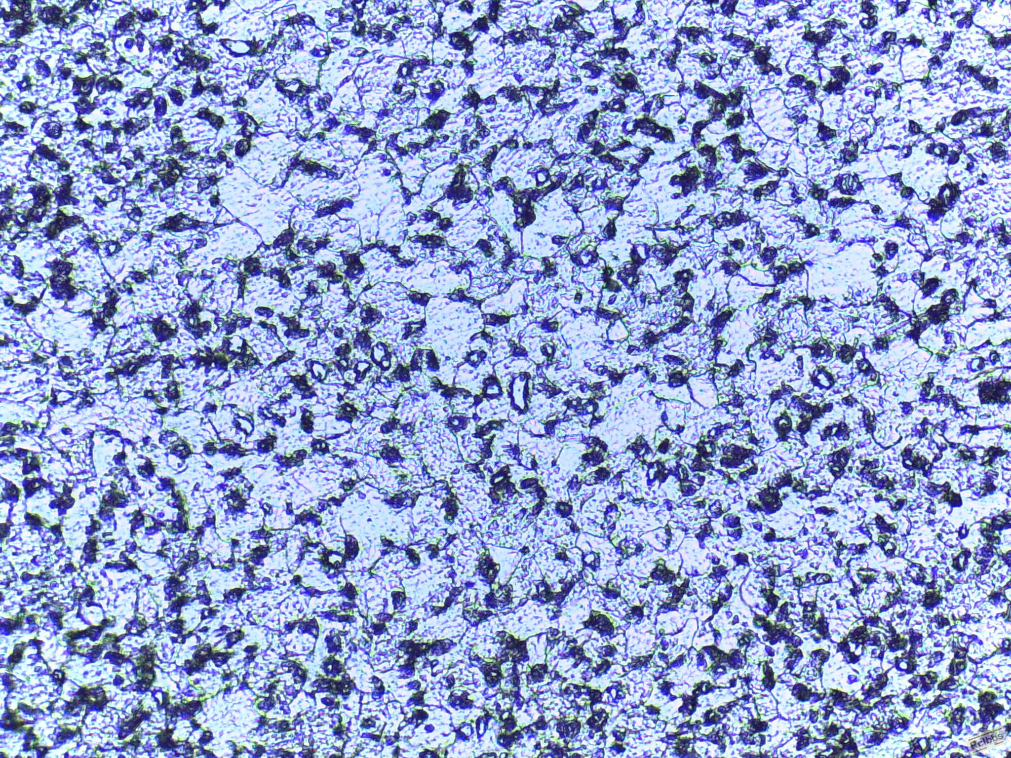

1.RT 焊缝-45度冲击不合格,635度退火无效,值不稳定,常出现两高一低,例86/68/11(J)
2.考虑细化组织提高韧性,正火加回火900度保温15min空冷+620度保温1H空冷,值很平均8J左右
3.组织图如下,求指导!
*500焊后正火HAZ
*500焊后正火HAZ
*500焊后正火HAZ
*500焊后正火焊道
*500焊后正火焊道
*500焊后正火焊缝
*500焊后正火母材
*500焊后正火母材
*500焊后正火母材
23-p38-内焊200.jpg *200焊后正火焊缝

求论坛各位高人指教!

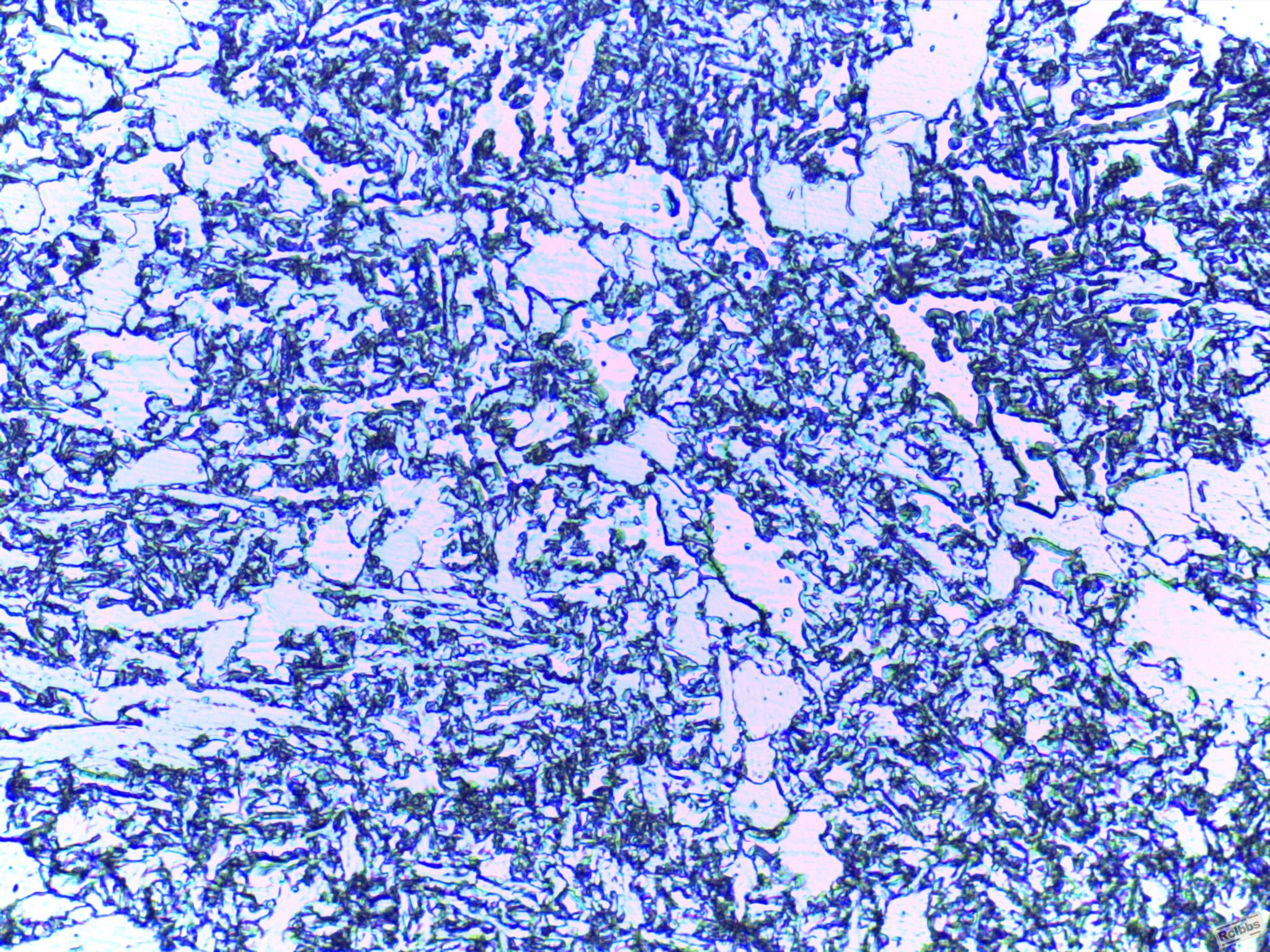

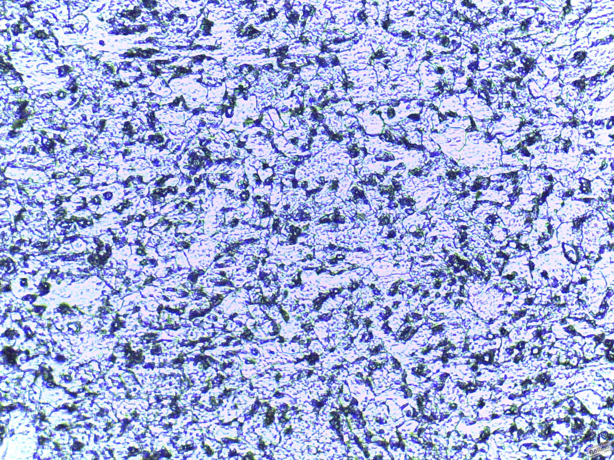

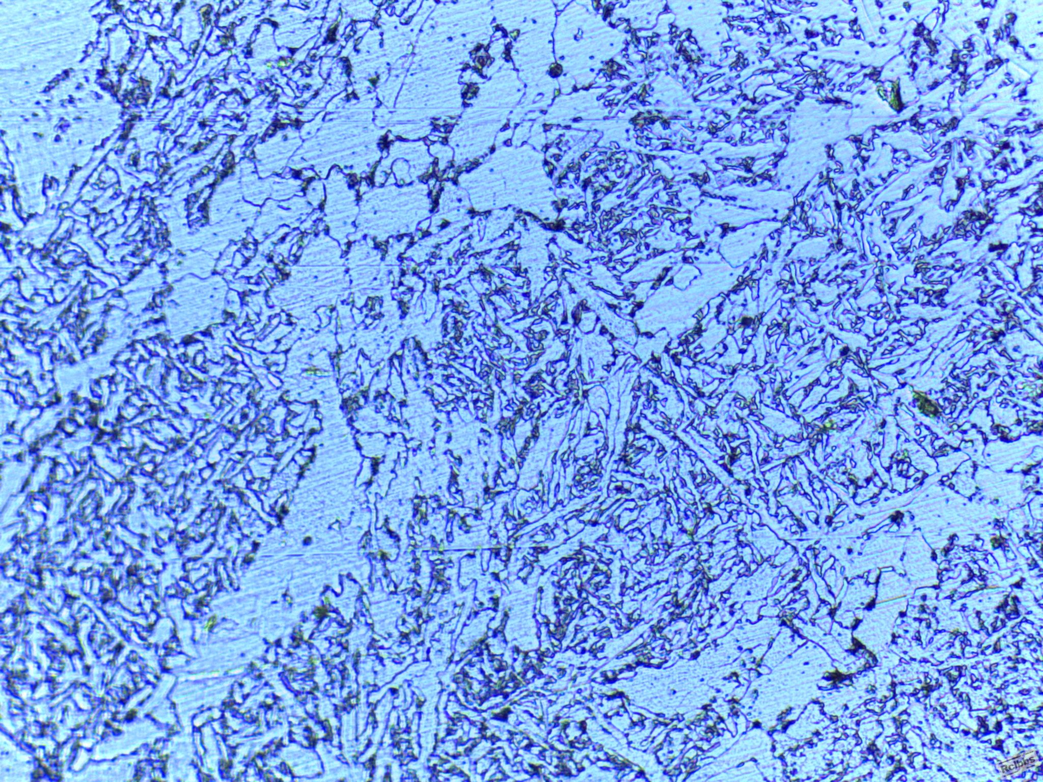

 楼主| 发表于 2013-8-20 16:52:31 | 显示全部楼层
今日又做相同的试件670度退火,一个冲击值102J,一个冲击值8J,*500倍金相如下图
8J
8J
102J
102J

发表于 2013-9-23 11:46:57 | 显示全部楼层
最后一张冲击8J那个好像有魏氏组织,但是消应力退火没道理出现魏氏组织。
签到天数: 28 天
发表于 2013-9-23 12:01:42 | 显示全部楼层
这种材料670℃消应温度已经很高很高了,很可能晶粒有变大趋势
