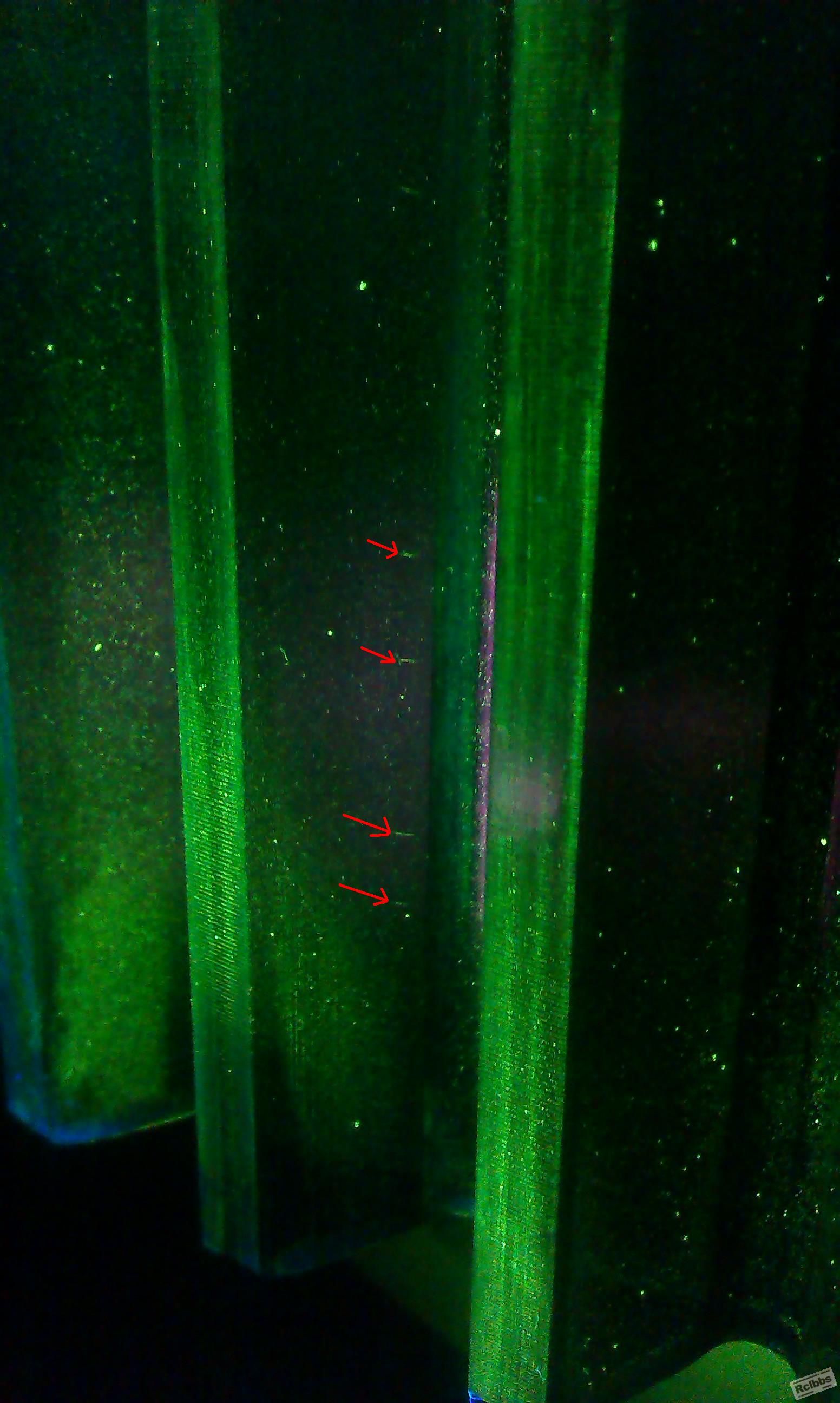

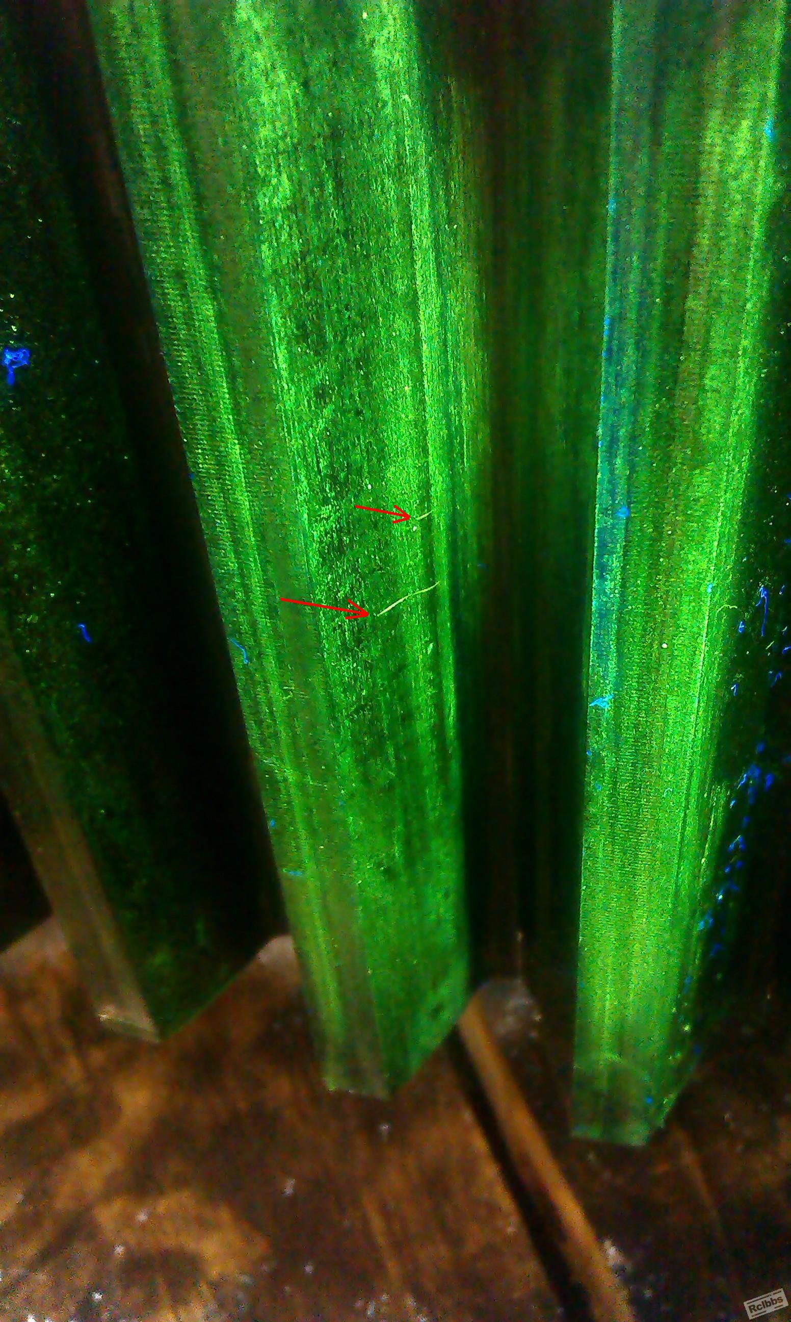

直径一米,高25mm的焊接齿轮,原材料为调质料,齿轮加工好后经过中频感应淬火后齿面发现裂纹如图所示,机加工表面光洁度较好且齿面机加工纹路方向与裂纹方向垂直,感应淬火功率也没有什么问题,请问是原材料的问题吗?怎么证明?
