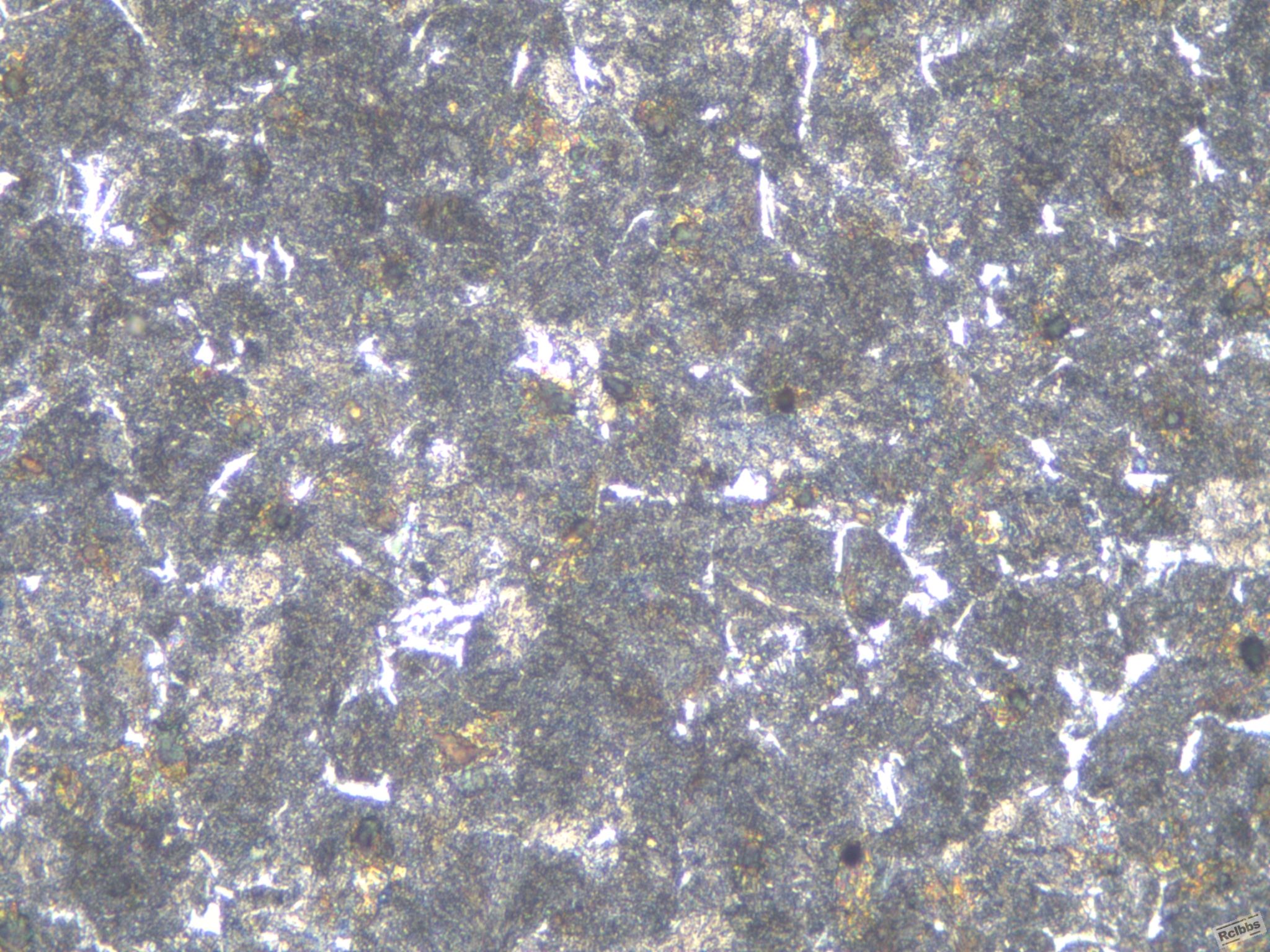

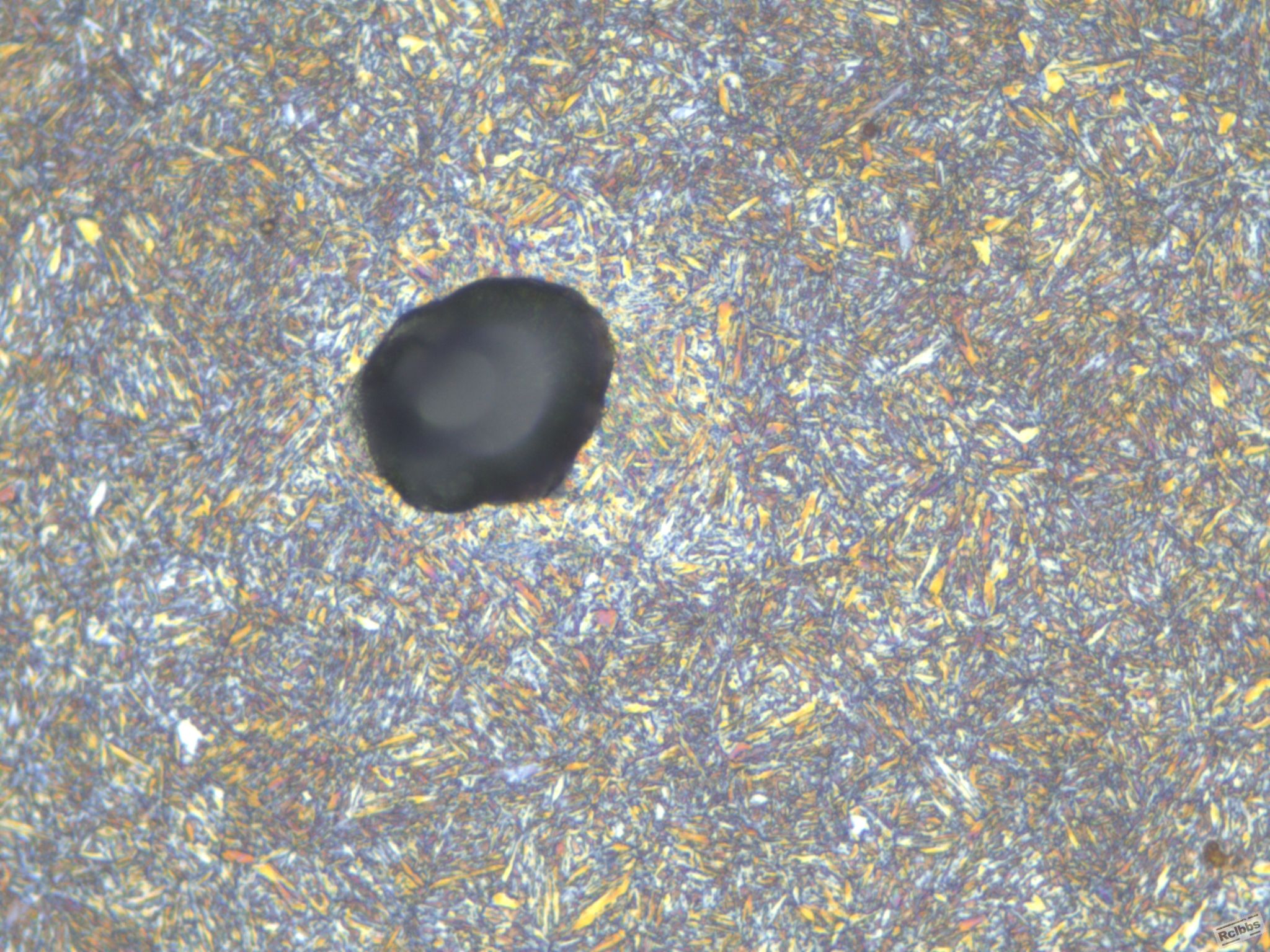

材质:45号钢
热处理:表面中频,心部调质
马氏体组织中有黑色的团状物是什么啊???什么原因造成的??我腐蚀了好几次确认不是腐蚀造成的。
表层500X
心部500X  心部也有黑色的团状物???
发表于 2013-8-20 14:23:05 | 显示全部楼层
应该是腐蚀的事吧,要不你检查一下你的显微镜镜头是否有污点
发表于 2013-8-20 14:45:48 | 显示全部楼层
抛光后直接看是否存在?个人觉得是腐蚀造成的
发表于 2013-8-21 21:20:54 | 显示全部楼层
请问楼主,该45钢是否铸件加工的,很有可能是气孔或夹杂
 楼主| 发表于 2013-8-22 17:58:55 | 显示全部楼层
发表于 2013-8-23 10:33:46 | 显示全部楼层
抛光后不腐蚀看有没有
