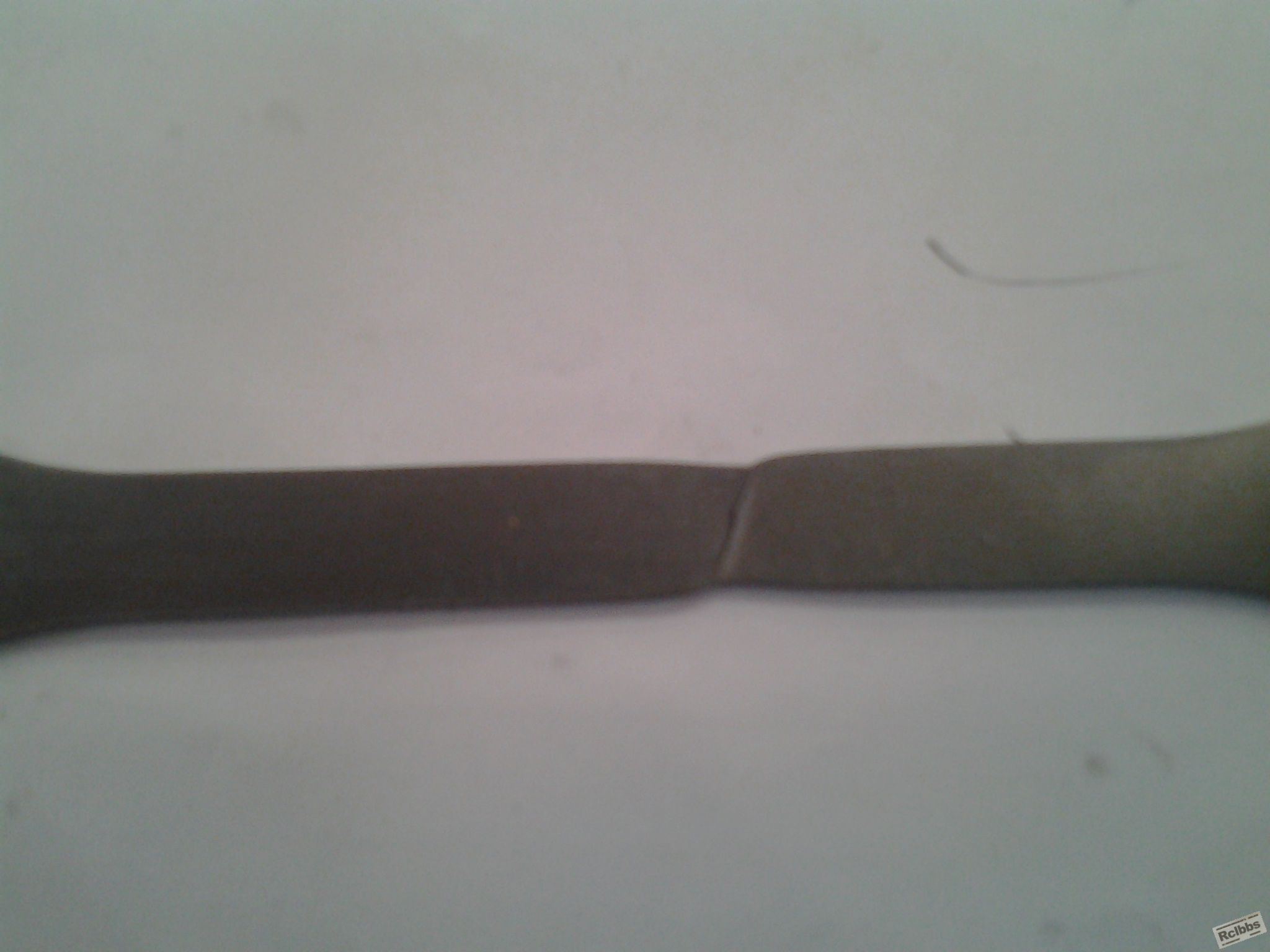

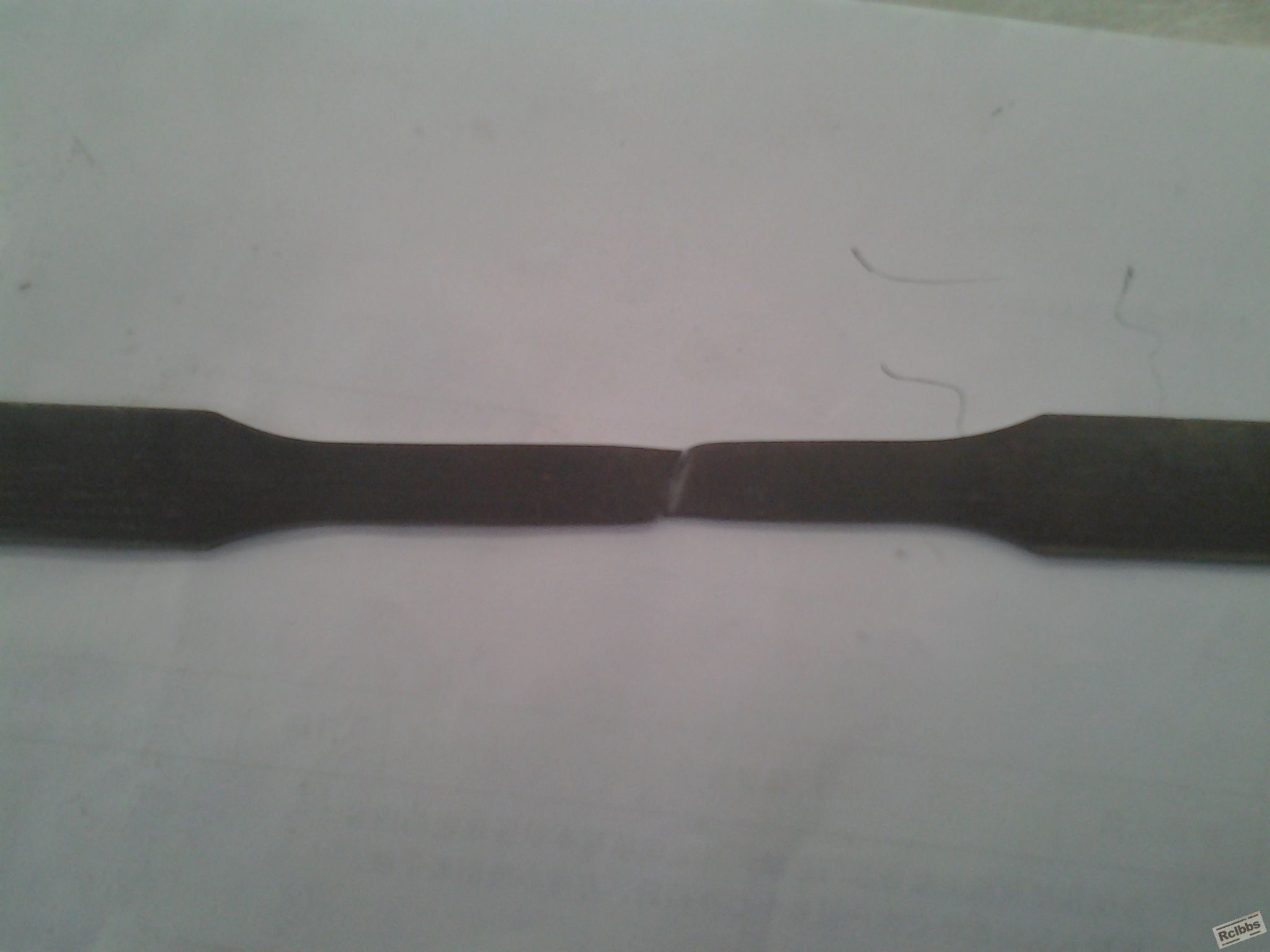

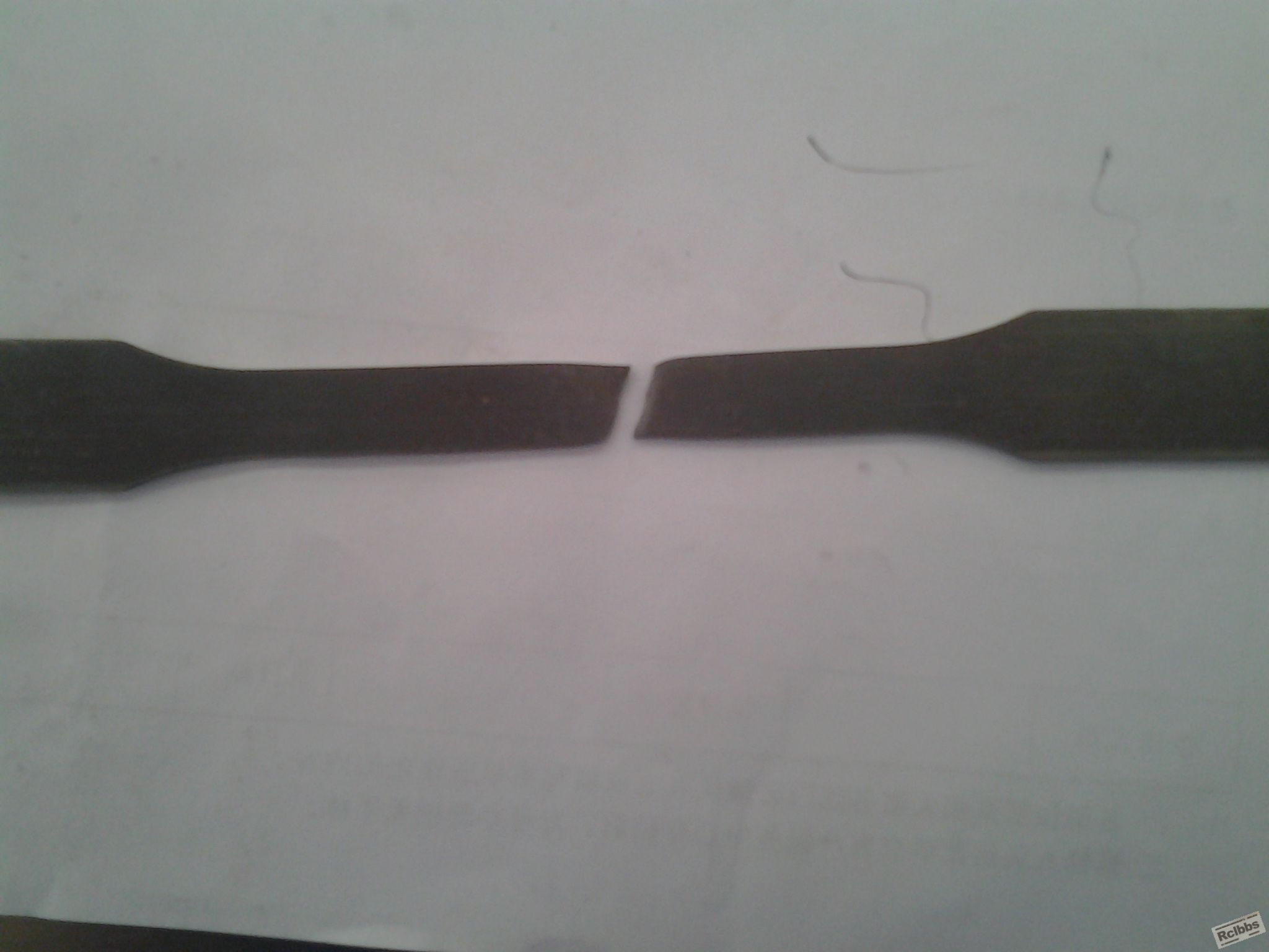

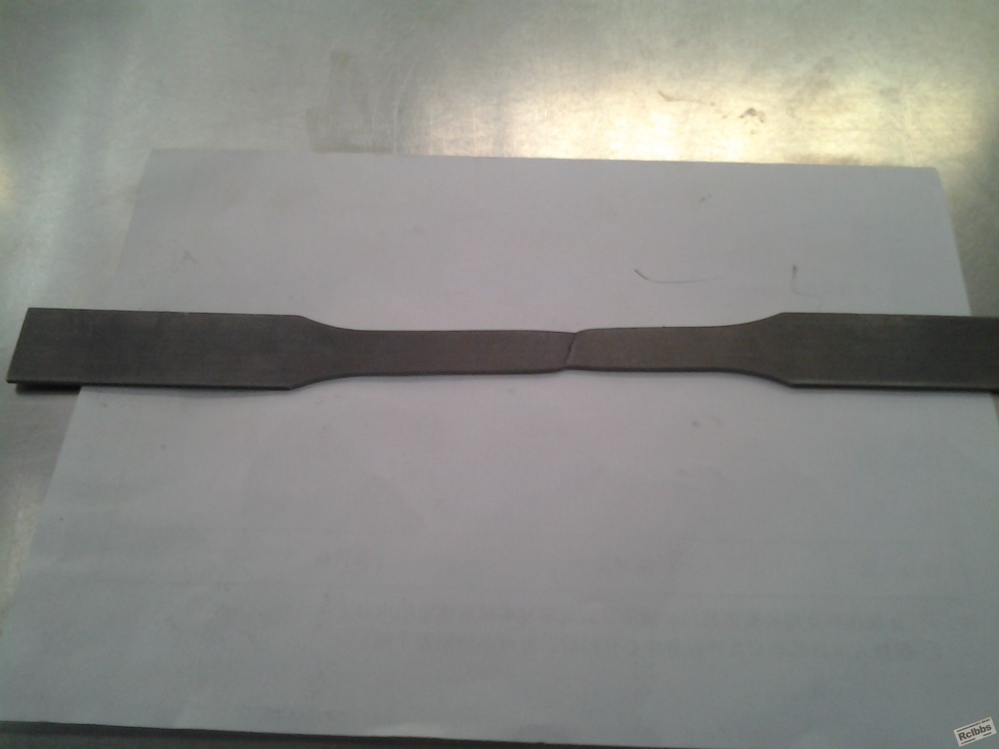

为什么退火的材料没有屈服啊?
我厂退火后的试样硬度大概在190HB,但是做拉伸却没有屈服,直接拉断了。这是什么原因呢?
热处理以后的材料也没有屈服强度。
而且,拉断的断口都是斜的,是材料问题还是试验机问题啊?

50crv  球化退火  一般都应该有屈服的

这很正常的拉伸断裂的形态啊,拉伸断口就是与拉伸方向呈45度夹角啊!

拉伸断口与拉伸方向呈45度夹角的材料是韧性断口,如低碳、中碳退合金钢退火状态。 拉伸断口与拉伸方向呈90度夹角的是脆性材料。如铸铁等。
