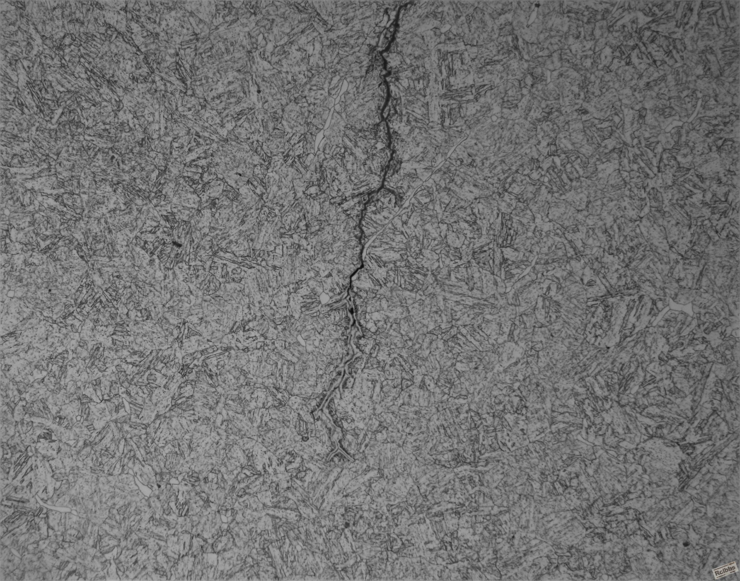

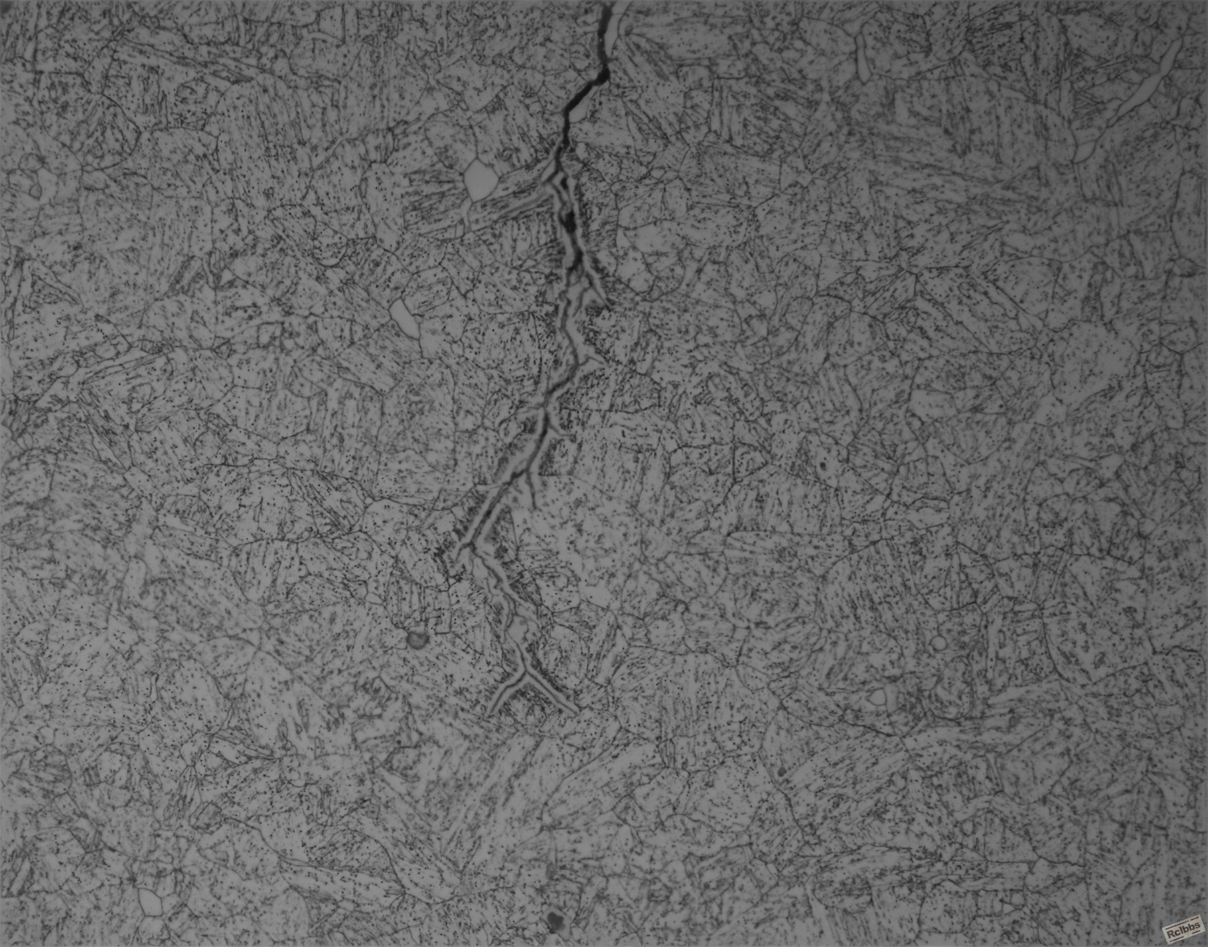

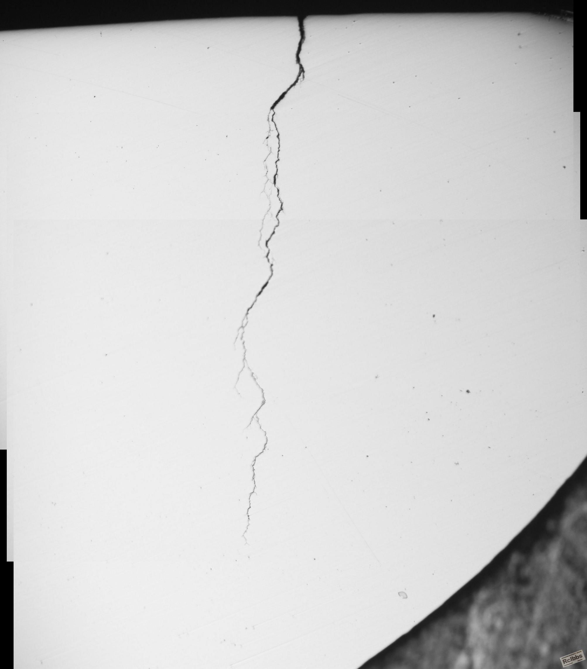

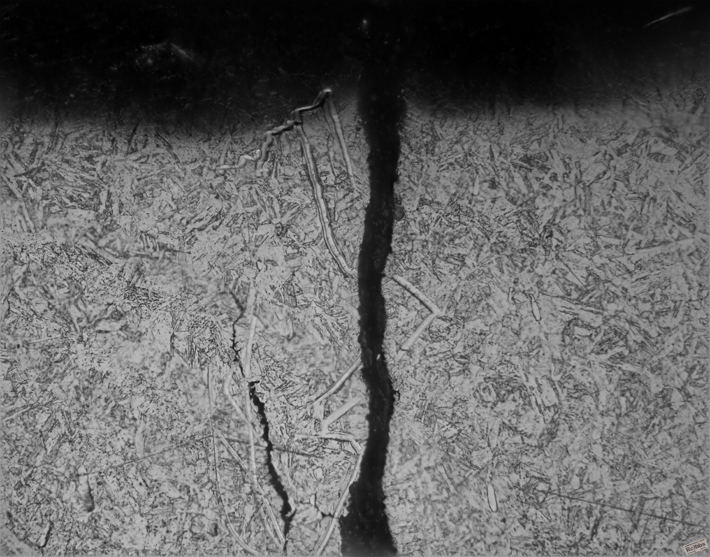

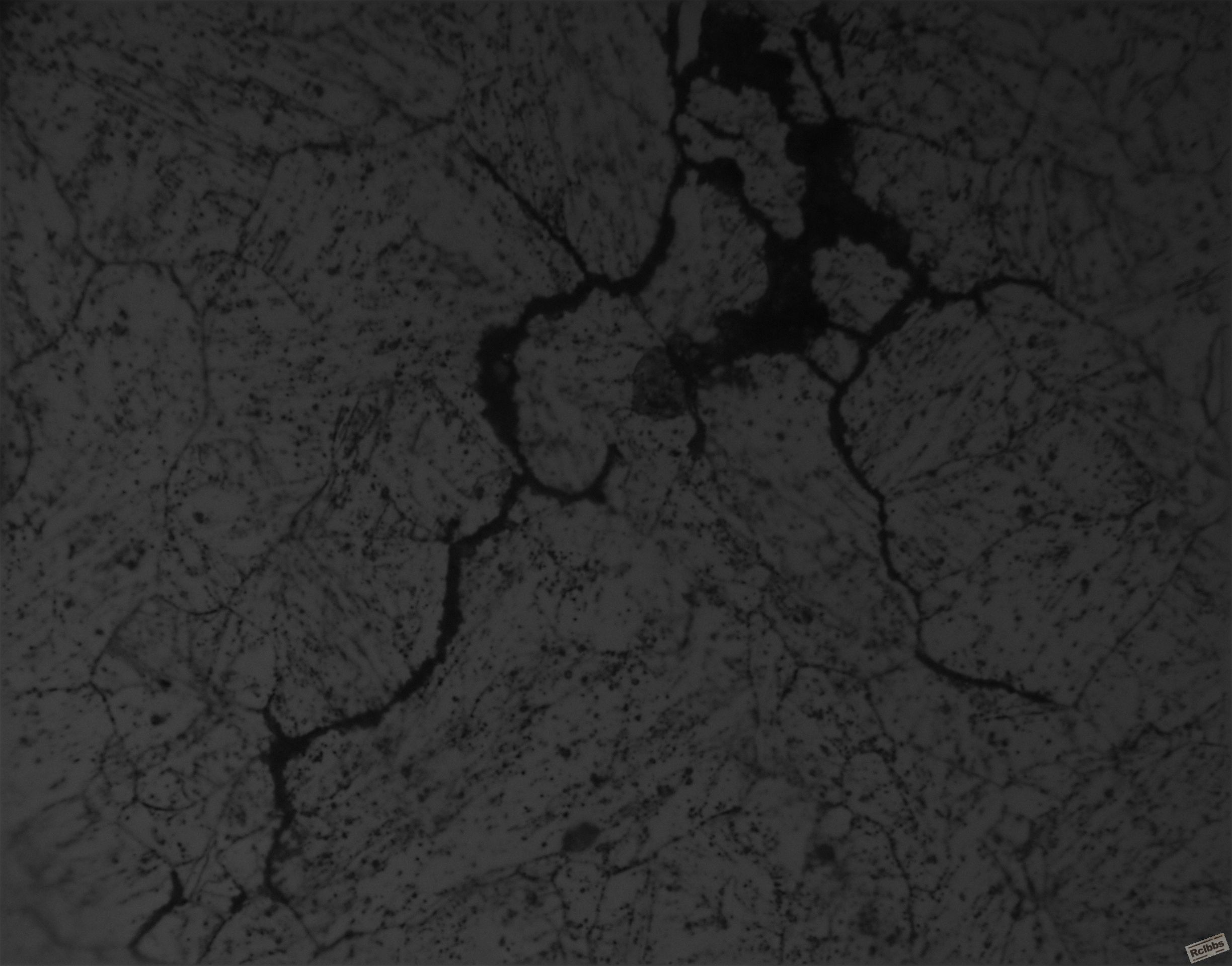

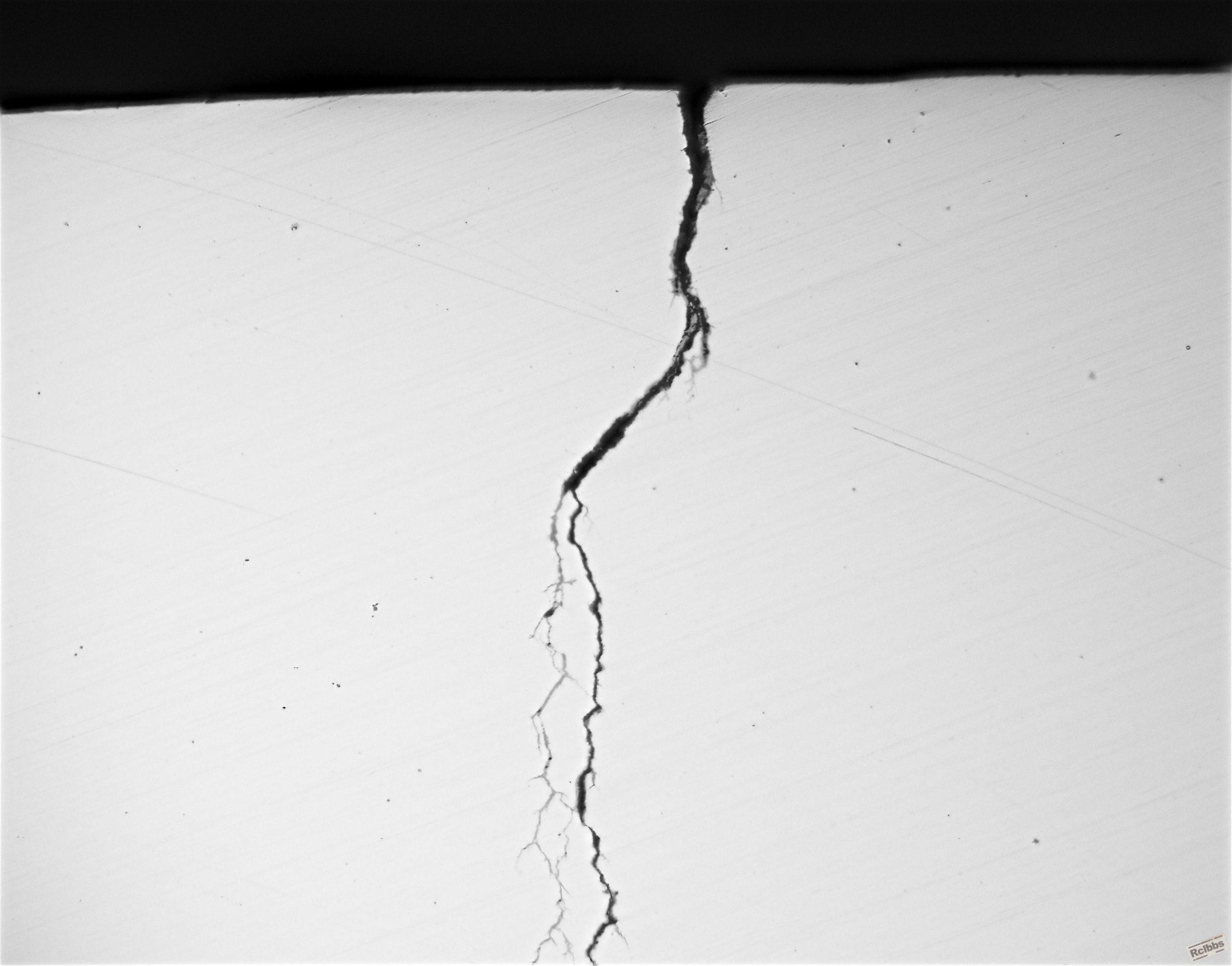

裂纹拼接-50.JPG 裂纹尖端-1000.JPG 主裂纹-200.JPG 沉淀硬化不锈钢服役一段时间后,表面出现的裂纹。从分布来看,感觉像是磨削裂纹,但是从裂纹周围的组织来看,又没发现有任何组织的变化和烧伤等情况。但如果是淬火裂纹的,不会有这么细小的二次裂纹出现吧,还有人说这种裂纹的特征像是应力腐蚀裂纹,我已经凌乱了,求大神们帮们分析分析!
发表于 2013-8-21 08:06:51 | 显示全部楼层
第二张图片是沿晶裂纹。也许是先存在裂纹,导致后续开裂!不知道什么产品?

发表于 2013-8-21 10:08:16 | 显示全部楼层
金相照片,倍数多少。。。
看着好像热处理加热过度了。
 楼主| 发表于 2013-8-21 10:21:41 | 显示全部楼层
钢铁医生 发表于 2013-8-21 10:08
金相照片,倍数多少。。。
看着好像热处理加热过度了。
第一张50倍,第二张1000倍,第三张200倍,晶粒看上去挺细的,不像是加热过度,而且调质后强度到1100MPa了

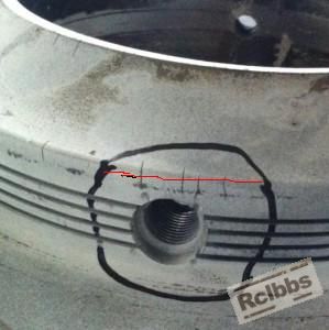

发表于 2013-8-21 11:55:59 | 显示全部楼层
应力腐蚀可能性大点。看裂纹宏观洞多集中与于穿孔处,此处应存在应力,微观呈树枝状,试着磨下截面(红线标),看下裂纹是否起源于内壁,是的话应该就是应力腐蚀开裂。表面的裂纹可能是经穿透的裂纹表面表征。至于沿晶开裂,应力腐蚀裂纹可以为沿晶、穿晶或者混合型。
 楼主| 发表于 2013-8-21 13:40:22 | 显示全部楼层
wangshirui1203 发表于 2013-8-21 11:55
应力腐蚀可能性大点。看裂纹宏观洞多集中与于穿孔处,此处应存在应力,微观呈树枝状,试着磨下截面(红线标 ...
从前面拼接的裂纹全貌来看,裂纹并没有扩展到螺纹孔边缘,在近螺纹孔边缘处就停止了!你看一下最后一张图,除了我用黑线标记的地方有裂纹之外,在左上角端盖的边缘处也有很多小裂纹!

发表于 2013-8-21 14:06:47 | 显示全部楼层
从裂纹形貌来看,该裂纹是磨削裂纹,裂纹开裂方向一致且与磨削方向相互垂直,裂纹微微张开,且深度都很浅,一般不超过0.3mm。在裂纹附近可能看不到组织异常,但可用显微硬度计测量裂纹源(材料表层)及材料基体的硬度,基体硬度较高则是磨削裂纹无疑。

裂纹尾部确实存在腐蚀的现象,而我推测这是先出现磨削裂纹,其后在出现的腐蚀。应排除应力腐蚀开裂。

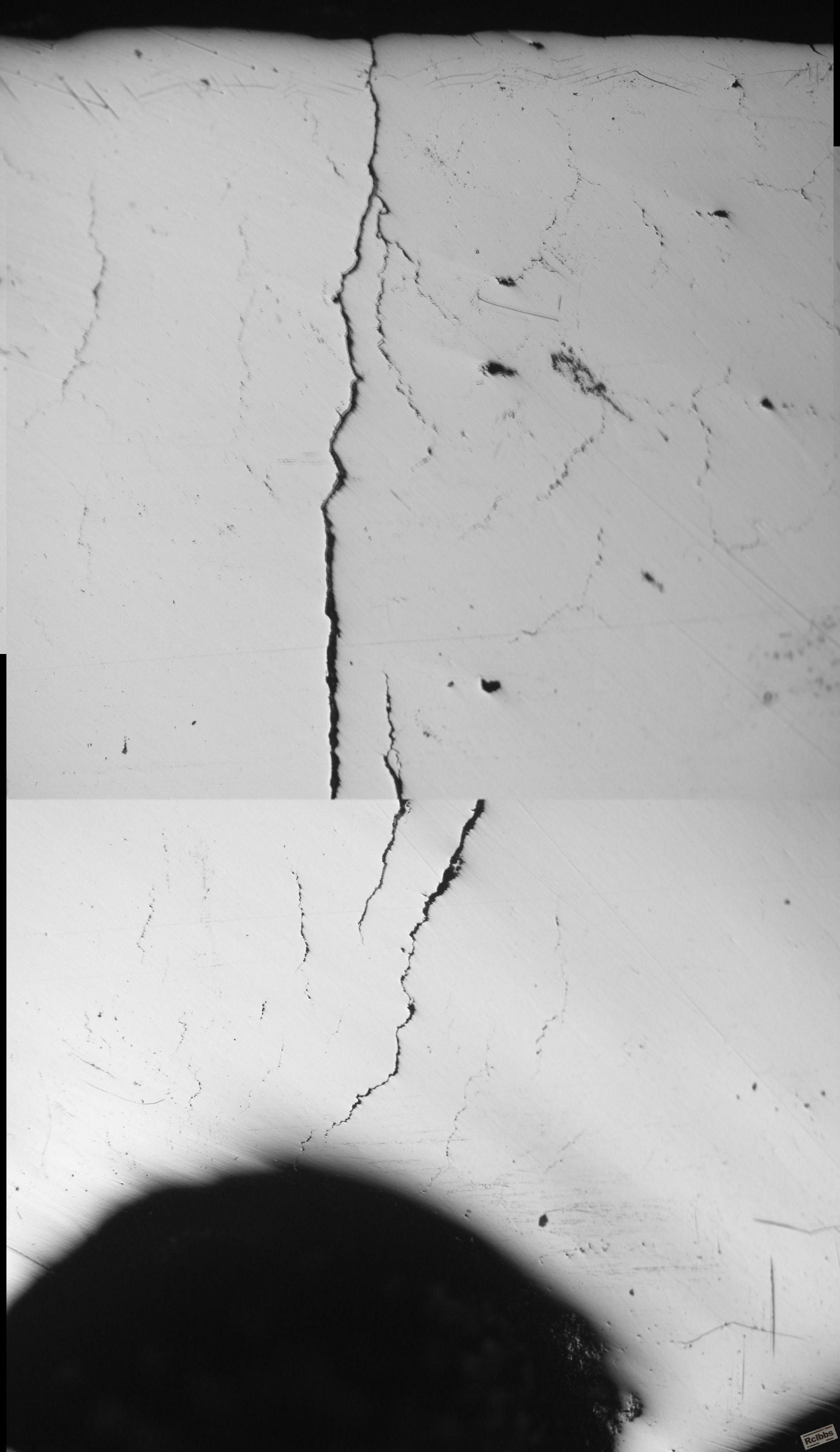

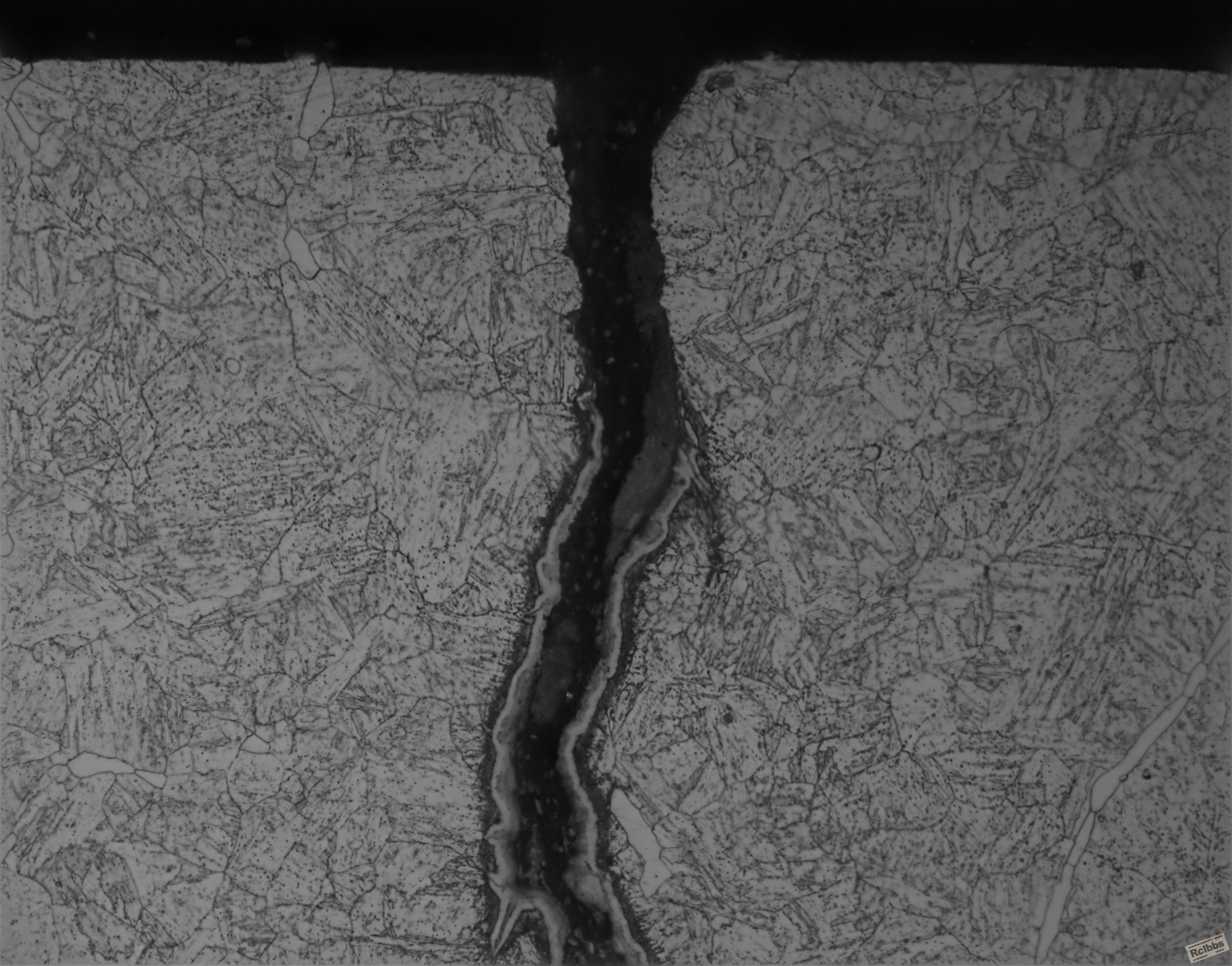

 楼主| 发表于 2013-8-21 16:16:45 | 显示全部楼层
我重新拍了下裂纹剖面的照片,最深的裂纹有3mm左右,
20倍未腐蚀
20倍未腐蚀
50倍未腐蚀
100倍未腐蚀
100倍未腐蚀
100倍未腐蚀
1000倍腐蚀后
1000倍腐蚀后
1000倍腐蚀后
 楼主| 发表于 2013-8-21 16:37:24 | 显示全部楼层
zhangqin 发表于 2013-8-21 16:16
我重新拍了下裂纹剖面的照片,最深的裂纹有3mm左右,50倍未腐蚀100倍未腐蚀1000倍腐蚀后
再补充一张裂纹尖端的照片
400倍
400倍
400倍
200倍
200倍
200倍
发表于 2013-8-22 12:09:52 | 显示全部楼层
楼主如果这三种缺陷都能排除的话,请留意下腐蚀后裂纹两侧和末梢的白色物质。
发表于 2013-8-22 13:33:13 | 显示全部楼层
现在的裂纹已被腐蚀和表面应力扩展了,测一下裂纹源和裂纹尾部的显微硬度看看。
 楼主| 发表于 2013-8-22 15:34:03 | 显示全部楼层
这三种裂纹都排除是什么意思呢?还有第四种,我看两侧白色的像腐蚀产物呢,会不会就是应力腐蚀裂纹呢
