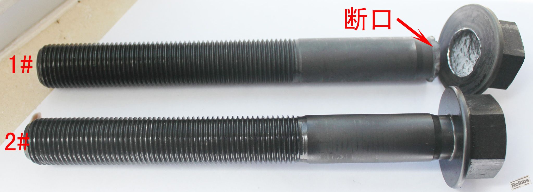

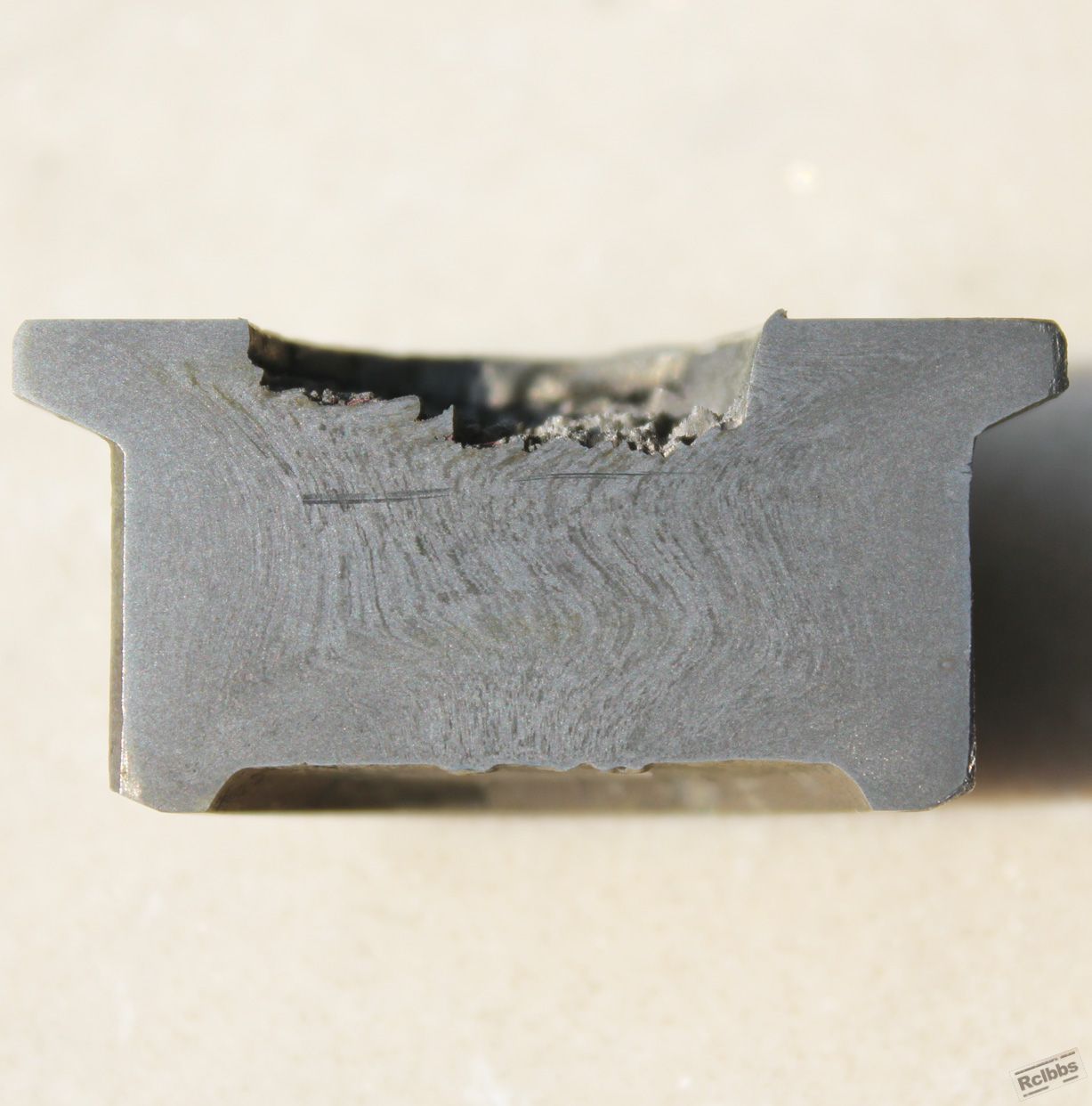

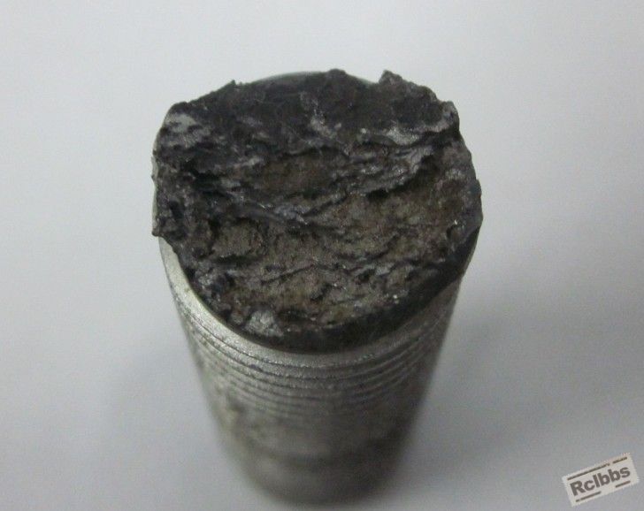

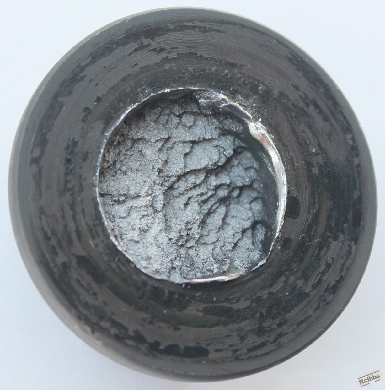

螺柱直径20,拧紧过程中断裂。裂纹于头部法兰面过渡圆角处沿螺栓杆部的反向向螺栓头部内扩展,形成一个“皿”状的断口。“皿”的壁较平齐,最深约3mm,
断口剖面,流线良好。
剖面
剖面
求教是如何形成的

没得出结果。因为没有电镜,很多工作都异常难开展。夹杂和缺陷都暂时没有发现,至于挤压微裂纹,没观察到,也还没办法排除这种可能性。从流线上看,是比较良好的。

10.9级六角法兰面螺栓,40Cr,热焞成型。表面磷化。硬度37HRC,回火索氏体1级。断口无脱碳

硬度基本一样。R圆角确实是应力集中点,现在比较困惑的是,裂纹为何是直着向螺栓头部内扩展的?从受力及结构分析,正常情况下应该是斜着向内扩展的才对呀。

R角,是加工的。齐平断裂与R角太小,应力集中有关,而此断裂情况与冷镦有关。看第一张,镦线流。
建议解剖一根拧紧不断的螺栓,比较冷镦线流情况。

建议楼主将未断截面流线再做一个,我怀疑三个原因共同作用,1、R角小,应力集中因素,2、R角处受到车削、(流线断裂)更加薄弱,3心部变形太大,心部明显流线处(偏析处)有微裂纹,需要检查未断件是否存在微裂纹。
   两个疑问,1、螺栓断面椭圆?感觉有弯曲力的存在,装配时是否可排除弯矩存在?
             2、螺栓顶面(图下面)不平,心部有凸起,是镦后就这样吗?
