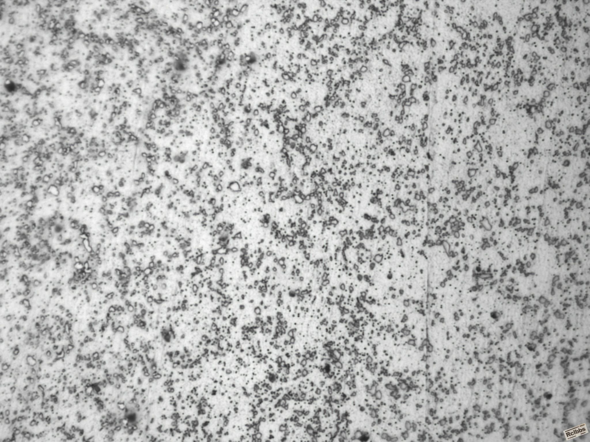

最近工作遇到了上述的问题,在铁素体的基体上有白色的圈圈点点,一时分不清是贝氏体,珠光体,也在论坛上看到了相关的贴子,但说的不是很清楚,看过后还是不太了解,所以再次求助各位高工,能不能详细介绍一下粒状贝氏体与粒状珠光体的区别,小弟不胜感激
发表于 2013-8-22 09:41:47 | 显示全部楼层
楼主说的这种现象铁定的粒状珠光体。从金相形态上看还是很容易区分的,但我不知道怎么和你说。发图片吧,
粒状珠光体
粒状珠光体

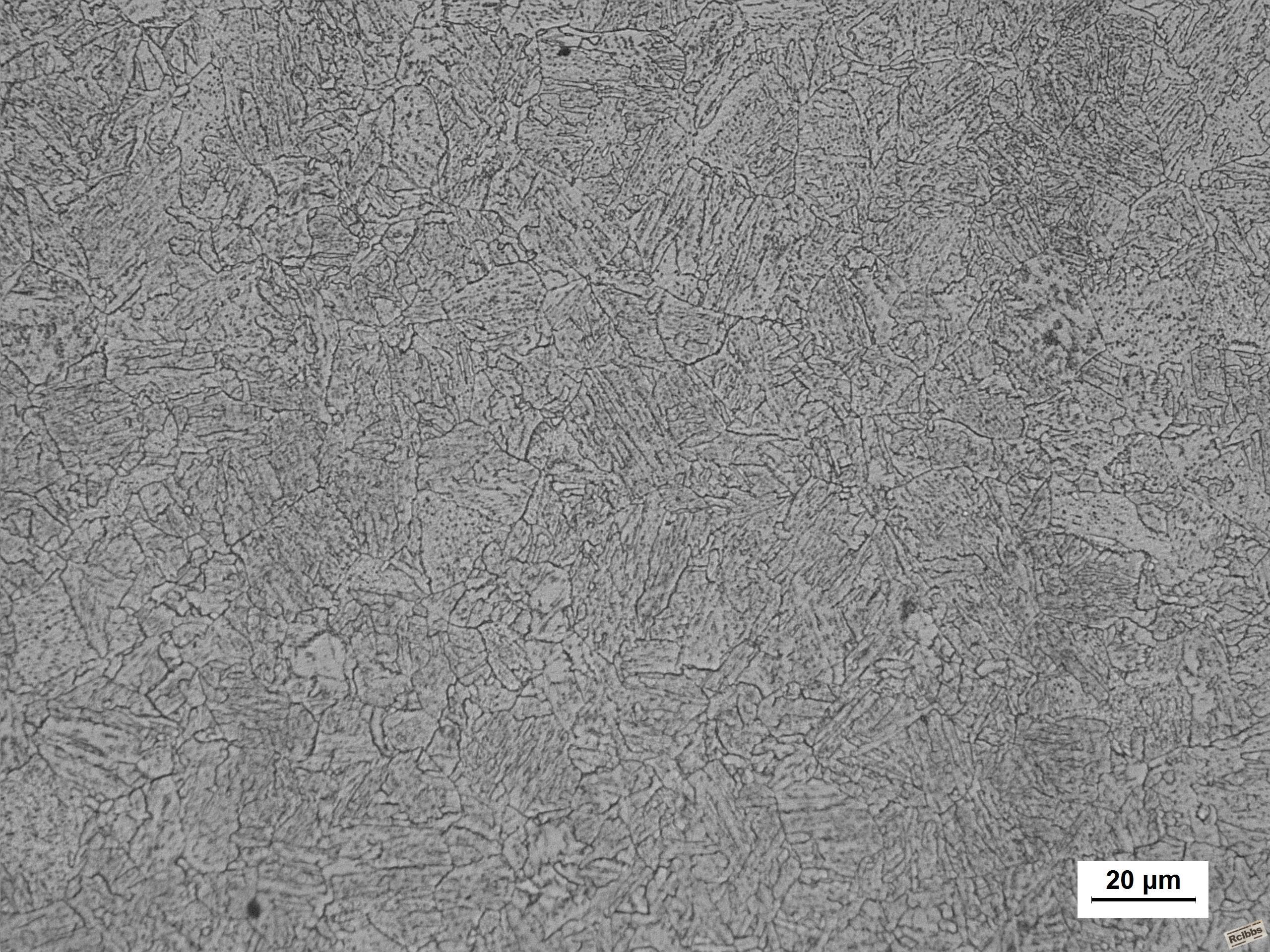

粒状贝氏体
粒状贝氏体
非常感谢您的照片,按相似程度来说的确是珠光体了

那么你需要理解粒贝和粒状态珠光体出现的原理和工艺特点
    由于贝氏体转变是发生在珠光体于马氏体之间的中温区,贝氏体转变兼有珠光体转变和马氏体转变的一些特点,与珠光体转变相似,贝氏体转变中发生碳的扩散,与马氏体转变相似,奥氏体向铁素体的晶格改组是通过共格切变方式金相的。因此贝氏体转变是一个有碳原子扩散的共格切变过程。
      粒狀贝氏体基本特征是外形相当于多边形的铁素体,在铁素体内存在不规则的小岛状组织。当钢的奥氏体冷到稍高于上贝氏体形成温度时析出铁素体,有一部分碳原子从铁素体通过铁素体或奥氏体相界迁移到奥氏体内,使奥氏体不均匀富碳,从而使奥氏体向铁素体的转变被抑制。这些奥氏体区域一般形如孤岛,呈粒狀或长条状,分布在铁素体基体上。根据奥氏体成分以及冷却条件,粒狀贝氏体内的奥氏体可以发生三种变化:a可以全部或部分分解为铁素体和碳化物;b可以部分转变为马氏体;c仍然保持富碳奥氏体。粒狀贝氏体可以复合强化作用,有较好的强韧性。图参考三楼的下图
     关于贝氏体转变问题,在刘宗昌等老师撰写的《贝氏体相变》中有详细说明,大家不妨参考。
     珠光体装备发生在临界温度A1以下比较高的温度范围内,又称为高温转变。珠光体转变是单相奥氏体分解为铁素体的和渗碳体两个新相的机械混合物(结合物)相变过程,是典型扩散型相变。
     在片状珠光体经球化退火后,组织转变为铁素体基体分布着颗粒状渗碳体的组织,称为粒狀珠光体。其力学性能主要取决于渗碳体颗粒大小,形态和分布状况。一般情况钢的成分一定时候渗碳体颗粒越细形状越接近等轴状,分布越均匀,其强度和硬度越高韧性越高。有较好的冷加工性能。图参考三楼上图。
