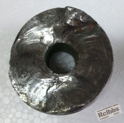

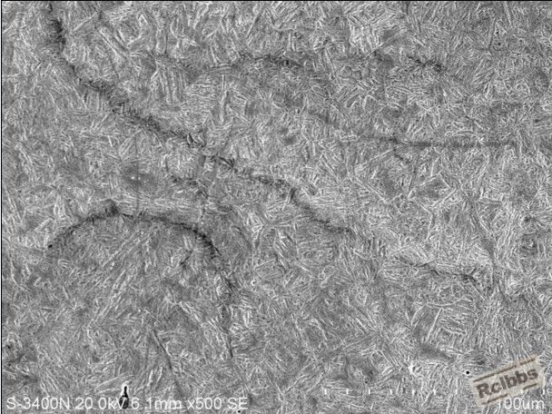

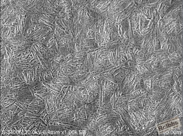

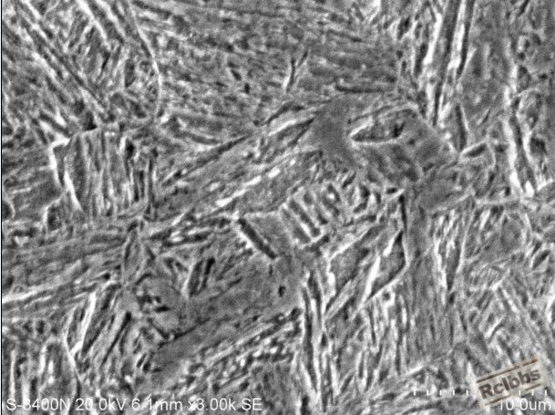

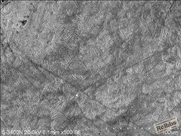

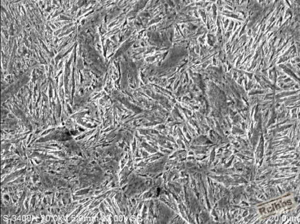

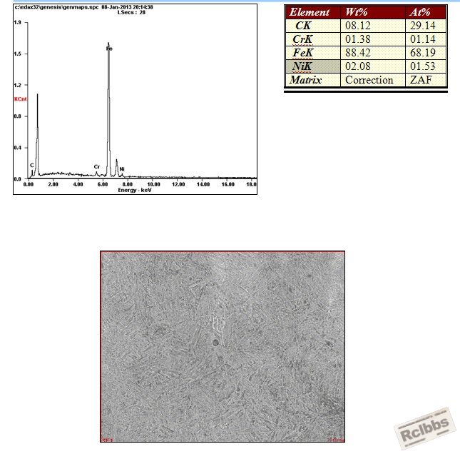

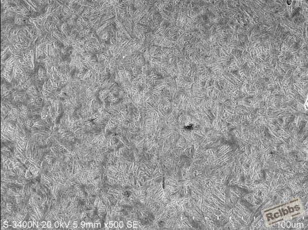

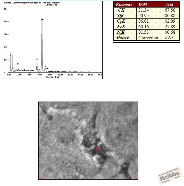

刚学习材料道行不深,麻烦各位帮分析下面材料的扫描电镜图片,非常感谢!
材料为凿岩机钎杆,使用过程中经常发生断裂,材料化学成分为:cr 1.26%,Ni 2.54%,C 0.25%,Si 0.25%.对材料试样4%硝酸酒精溶液侵蚀,在扫描电镜下观察,图片如下:
钎杆断口:
扫描电镜图片:
断口能谱:
材料能谱:

发表于 2013-8-22 18:40:38 | 显示全部楼层
金相试样直接用金相显微镜观察拍摄就可以了,没必要用扫描电镜,用扫描电镜直接观察断口形貌,看看断口属于哪一类断口
