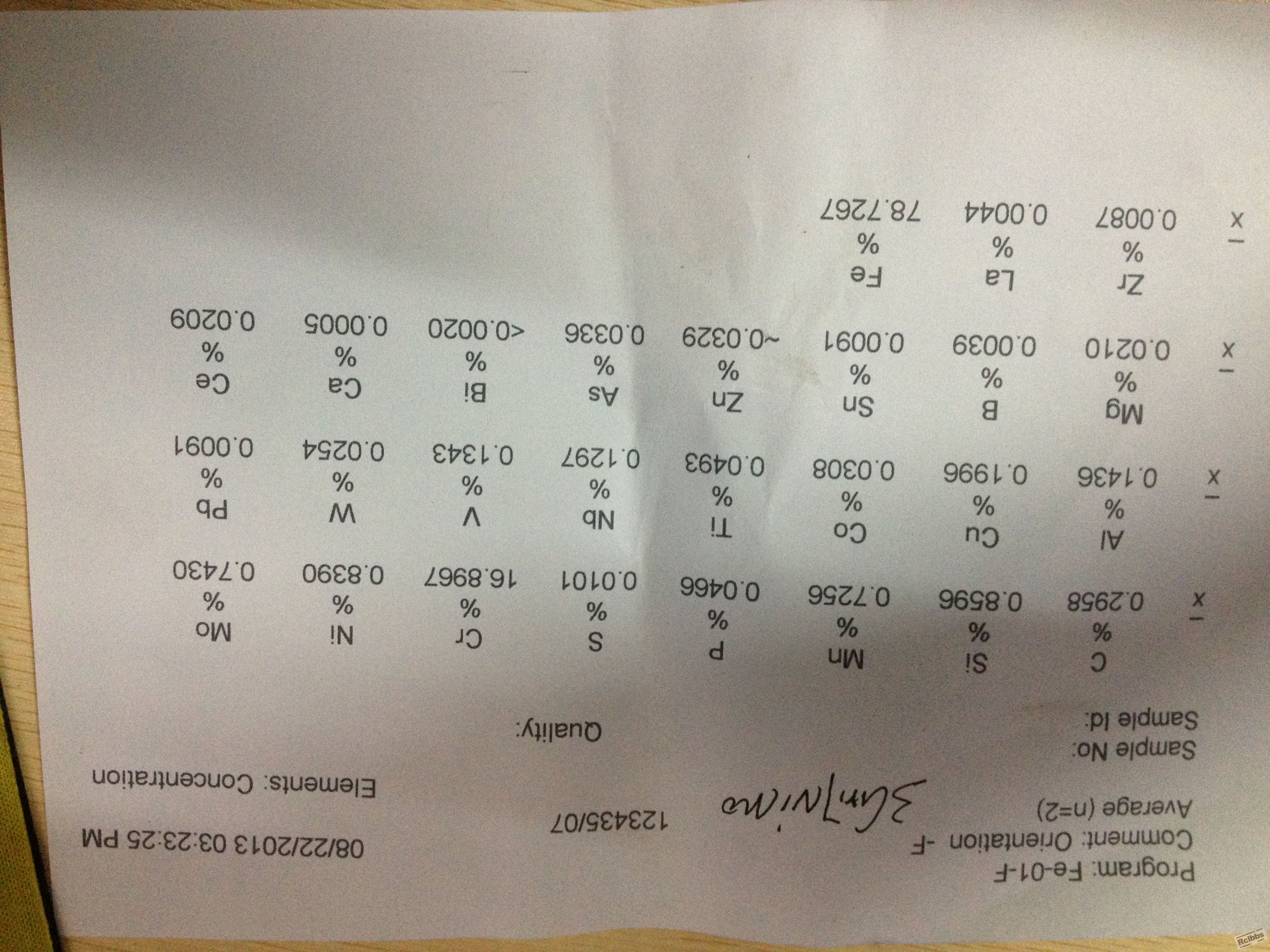

    今天处理一批3Cr17NiMo的材料,出炉检查时有一件没有处理出硬度.其它 在一起的材料都可以达到硬度要求.附上材料成份检查报告一张,烦请各位大师傅们帮忙给点意见.谢谢!!!

工艺的具体情况,还得介绍一下

碳含量偏下限。能提供具体的热处理工艺吗,便于帮您分析。
