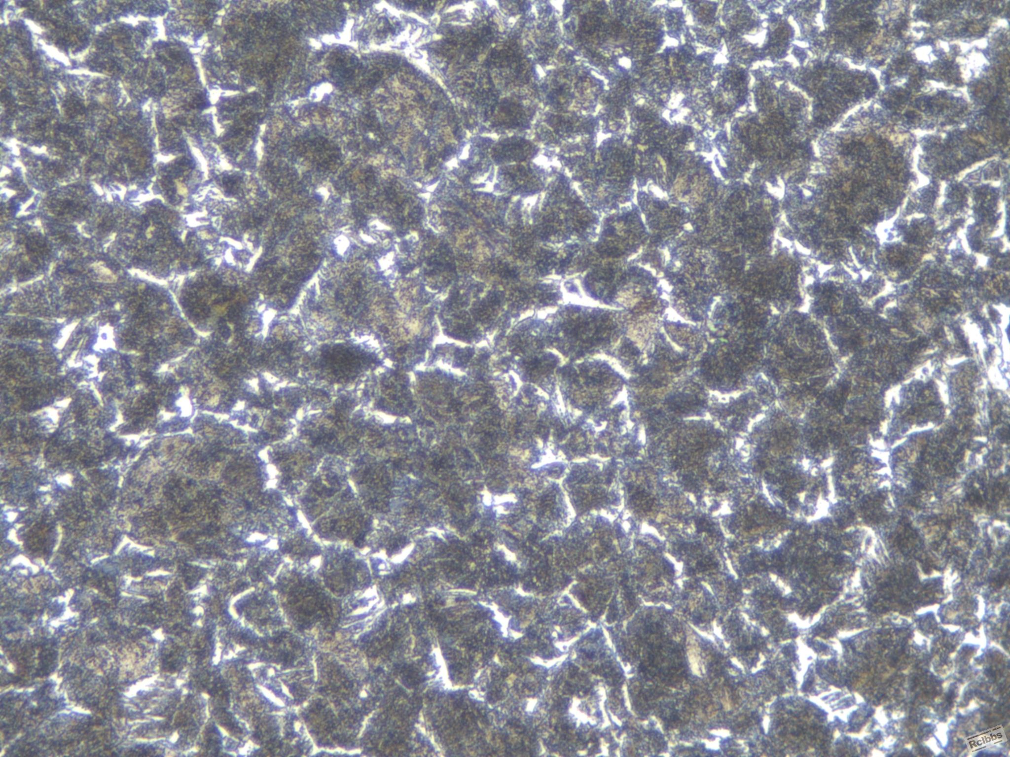

材质:45# 调质锻件
热处理:调质
由于是45# 锻件 淬透性相对比较差,我组织取的不是靠近表面的,所以网F比较多,我想问一下组织中的黑色团絮状是屈氏体么??
500X

这样的调质组织。淬火冷却几乎没转变马氏体。
按照经济学家评论的话。就是垃圾股

你可以在黑色区域打一下显微硬度看看,既然是调质,那么应该是有点索氏体的影子的,这样的调质淬火硬度一定不会高到哪去。硬度要求是多少?

同意楼上,黑色团絮状应该是回火索氏体!至于网铁就不必多少了,就在那摆着呢……哎

锻件调质出现这种组织不应该啊,能说下调质工艺情况吗?铸件调质这种情况到是见过不少

应该不叫屈氏体,还是在珠光体的范畴。工件心部冷却慢,如果形成屈氏体的话,一般是在晶界上,而且淬火屈氏体回火后是灰色团装的,有点象石墨,很容易分辨。

我们这锻件 淬透性也就4~5mm ,锻件壁厚一般都比较大~一直以来都这样 可能性能要求比较低吧

应该是托氏体,硬度比马氏体要低,可以打下硬度
