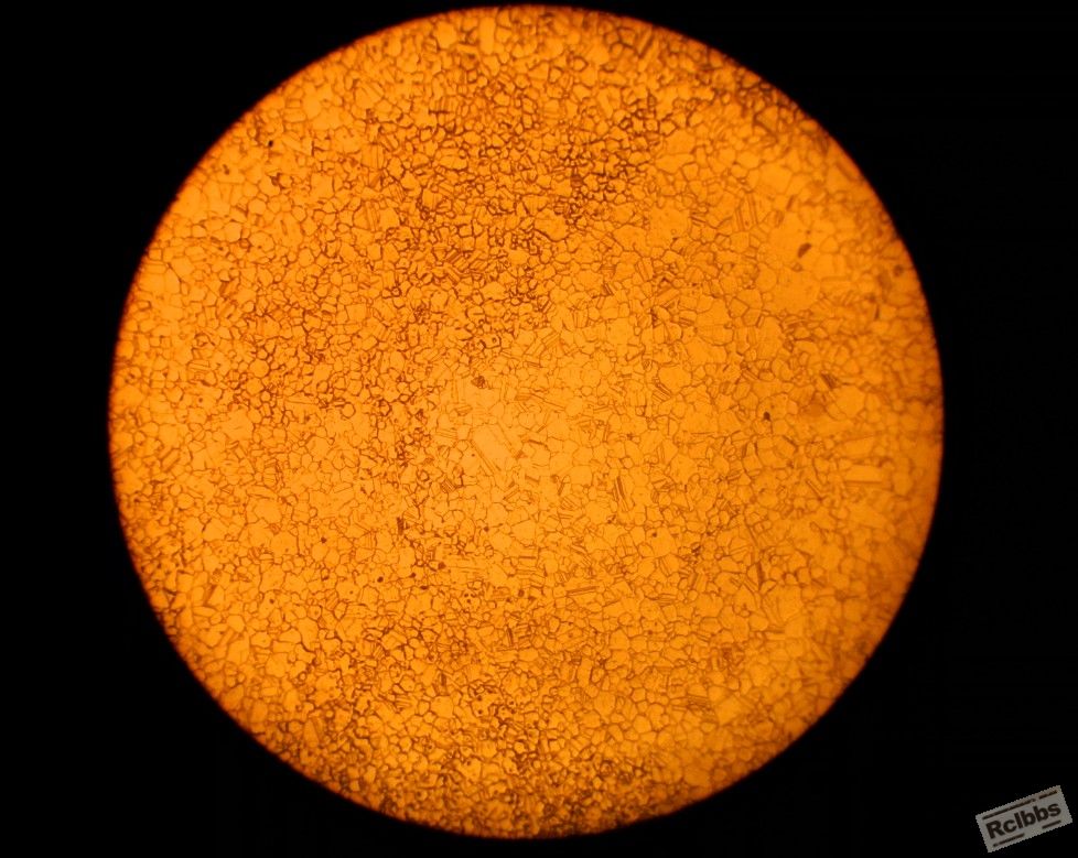

各位大神
热墩完后固溶  出现了大小不一的晶粒
还有左上角晶界那么粗 是热处理的原因 还是腐蚀的原因?
100倍视野
关于热墩 有没有什么标准啊???

最好介绍一下材料、工艺、腐蚀情况,才好分析。

个人感觉晶粒大小还可以的,只不过貌似出现了孪晶的现象!
发表于 2013-8-23 10:15:52 | 显示全部楼层
确实有孪晶,具体情况说下

你这是奥氏体不锈钢金相吧,晶粒应该还可以

高温合金
左上角的晶界明显  是过热?还是腐蚀问题?

个人认为过热的可能性还是不大的!你整个金相左边腐蚀的比右边的深,可能是腐蚀的问题!

制样功夫不到家啊。。。

本来就有栾晶, 如果不是特殊件  建议使用

这样的晶粒是很好的,制样的时候要注意点,切割要慢,注水要充足,打磨特别是在砂轮机上要注意不能磨烧了。
发表于 2013-8-27 11:06:36 | 显示全部楼层
从同一零件上重新取样制样对比
