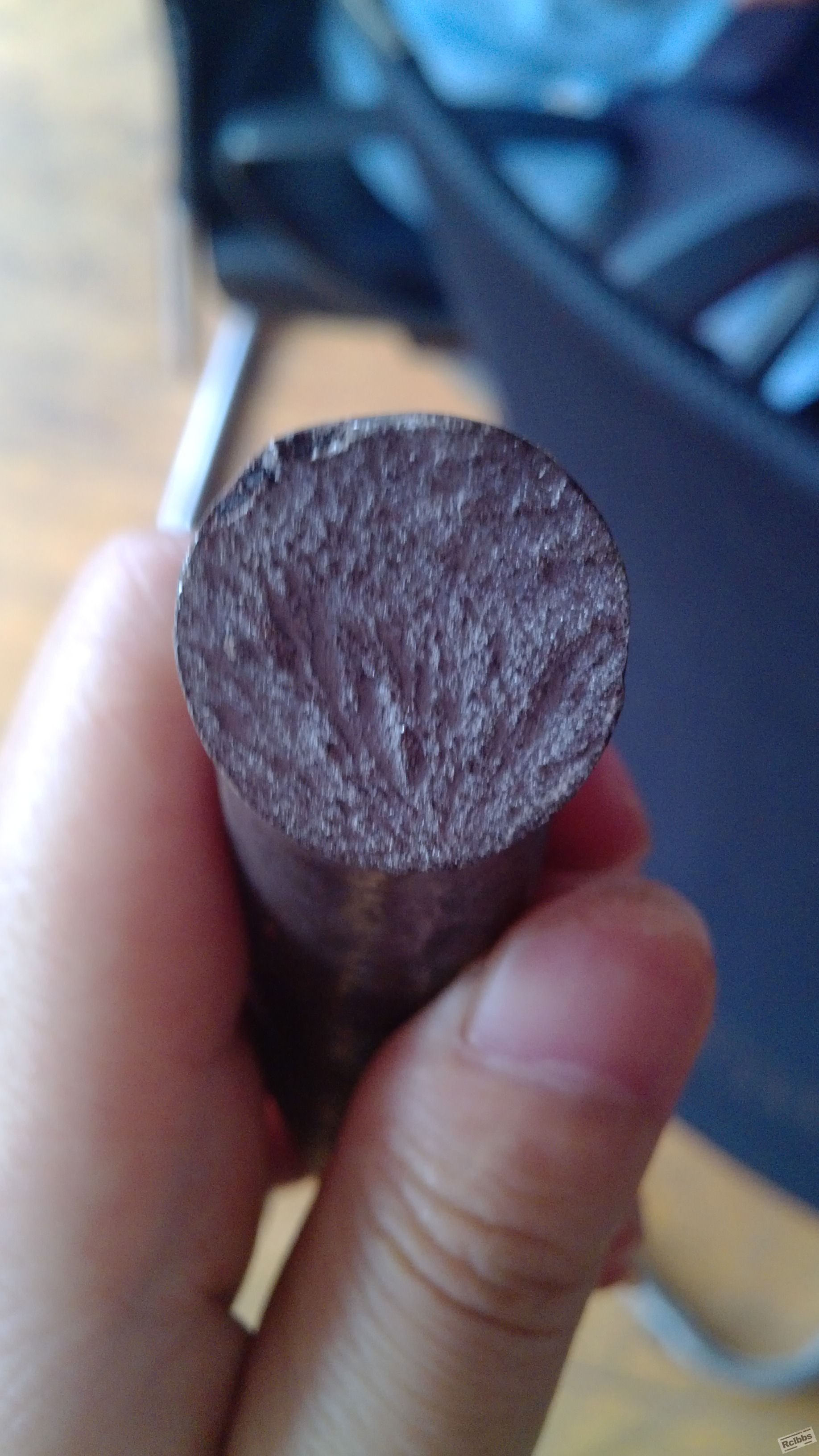

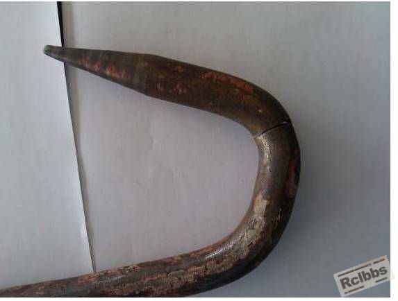

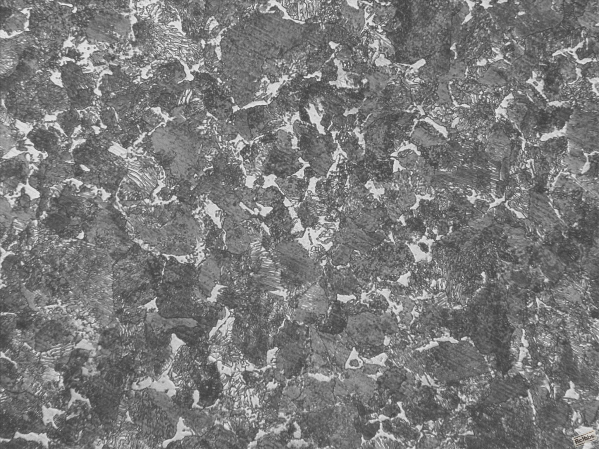

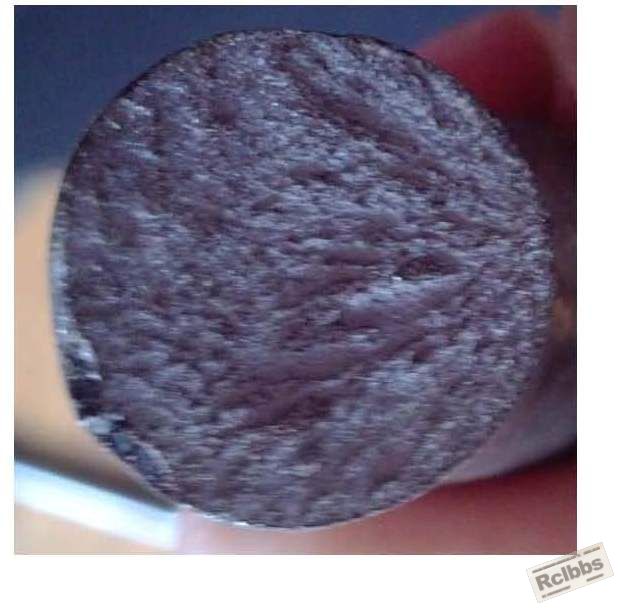

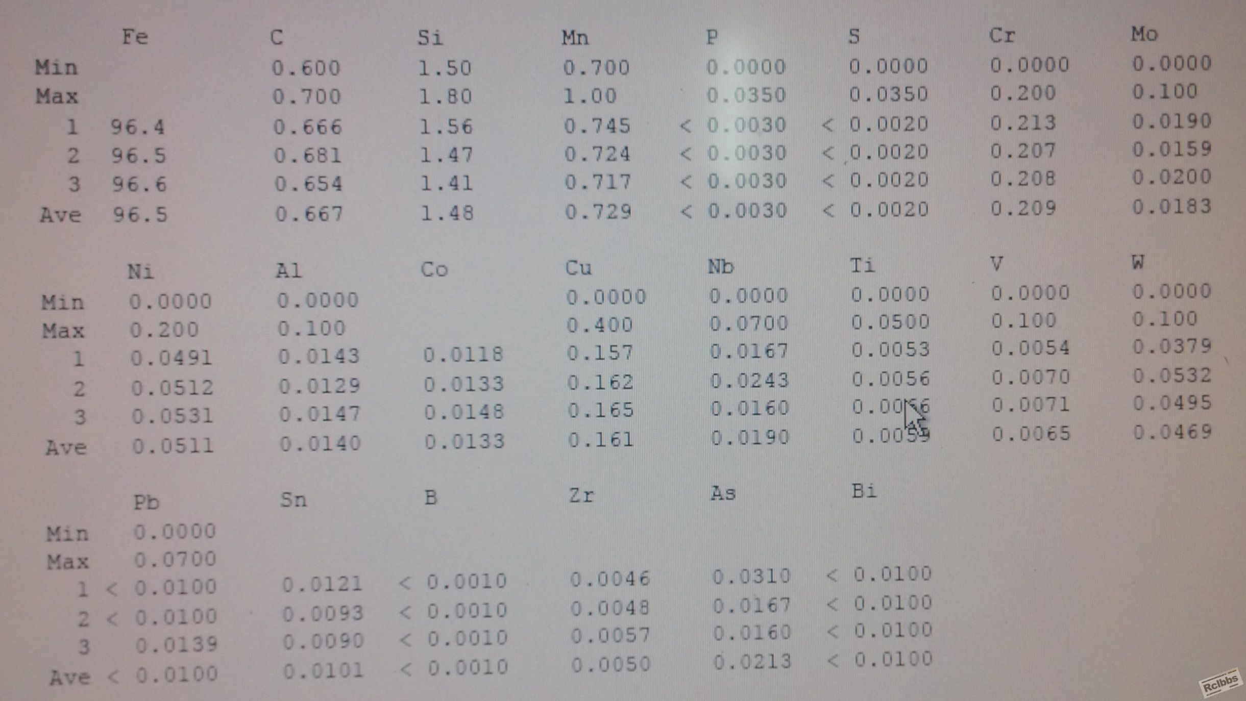

各位行内专业人士:本人公司有一弯钩,直径约20mm,吊挂0.7吨重物后断裂,该弯钩有几十个,在承重相同的情况下只有这个断裂,由于不知道弯钩已服役多长时间,是否为疲劳断裂所致?断口由内侧开始,有明显的扩展区。附件为化分,500倍金相,断口样貌。本人金相不懂,帮忙分析分析。谢谢各位!附:对弯钩断裂旁边位置硬度观察分析,选用显微硬度计HV1硬度为:298.6/314.0/320.2HV1,31.3/33.3/34.0   HRC

按道理应该为调质组织。。可实际。成了“正火”组织了。
性能当然不好。

请问这个碳含量是否有问题,根据金相组织来看,这个应该是亚共析钢,但是化分结果是接近过共析组织。

同意2楼意见!钩子虚假调质了,组织中出现块状Fe及网状Fe,说明淬火加热及冷却过程均出现问题!钩子产品机械性能不合格!
另断口3点钟方向是不是表面有划伤或磕碰缺陷?

材料接近:
GB/T1222
(60si2Mn)60si2MnA  C:0.56~0.64   Si:1.60~2.00  Mn:0.60~0.90  ≤0.30 0.03  0.035   0.35   0.25

组织是有问题的,不是调质态

谢谢,我们测出的C估计略微偏高。

根据显微硬度值,该数据理论上不算低(HRC达到33左右),一般出现铁素体等脆性组织能达到这个值么?

依据材料的化学成分来看的话,此种材料接近60Si2Mn,这样的组织出现40HRC左右的硬度也是可能的!

1、从材质分析来看,像60si2Mn;
2、金相组织,珠光体+铁素体,不知道热处理技术要求,不能判定是否合格;
3、断口呈放射状,断口新鲜,没看到疲劳扩展带,不属于疲劳断裂,属于过载脆性断裂(个人观点),可能挂钩表面存在缺陷(放射状源头),加上使用过程中受到了冲击力,所以就断了

断口不像疲劳断口。
承重状态相同情况下,这么多钩子就只有一个钩子断裂,排除使用不当问题;只有0.7吨的重量就断裂了,应该未到屈服强度;裂纹由内侧开始,有可能某次使用时在表面留下伤痕导致裂纹萌生。
组织中铁素体呈网状、偏聚分布,一定程度上影响材料的韧性,对于裂纹扩展有利。

从组织上看,属于正火态珠光体+铁素体,但是珠光体却是片状,极大的影响了其产品的性能, 估计是在热处理的过程中,该件产品处于不正常的加热区内(靠近炉门位置)

放射性区域难道不是扩展区域吗?
是不是疲劳扩展,在这么小的放大倍数下,也看不到啊?

这种弯钩是涉及安全的零件,因此要求应该比较高,通常需要调质,而该件是珠光体加铁素体应该是不合理的。
从该件的断口看应该是过载断裂,而不是疲劳断裂。该件直径约20mm,吊挂0.7吨重物后断裂,换算后强度并不大,即使是该组织不合理,也不至于过载断裂,不知具体吊装过程情况,但基本可以推定吊装不合理导致断裂。

您好,该挂钩如何热处理不得而知,通过金相组织可以确定组织有问题,初步判断是外加表面存在微小裂纹,加载后引起断裂。
