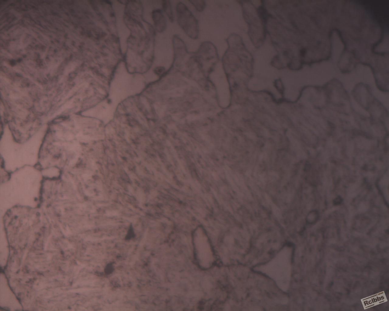

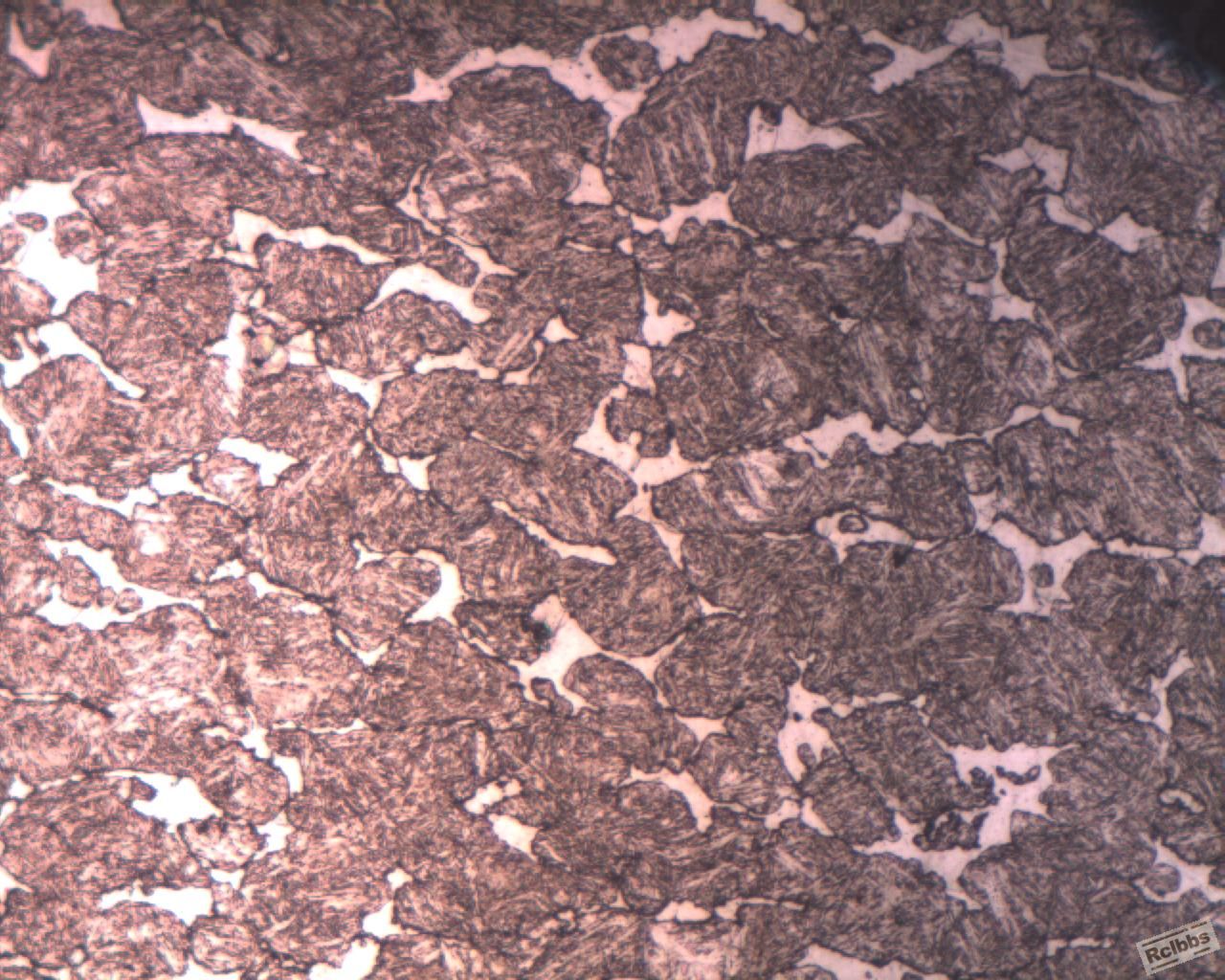

φ75×340,S1040×2h介质+T520×8h介质
大家看看是什么情况

检查下合金元素,调整淬火温度.那么多F,淬火温度可以该990-1000

基体为索氏体,白色块为铁素体。

谢谢,现在的情况是性能不合格,强度达不到,标准要≥1080,但我们性能做出来只有1020左右,是否得到的组织有问题?

现在的问题有可能出在铁素体块比较大,分布不均匀上。

存在大量的块状铁素体,保温时间是不是很充分造成的!!需要延长保温时间,试一下!不知道你们的工艺是怎么样的??

好像是淬火冷却能力不够,析出铁素体,降低了材料的强度。是否可以选用冷速较快的淬火介质,并提高淬火温度,看能否得到改善。

改用水冷之后,情况有所好转,但非常有限,仍然不合格,不知淬火用的水清洁度有没有要求,我们的水是循环利用的

铁素体大,分布不均匀可能是什么引起的呢?工艺是φ75×340,S1040×2h介质+T520×8h介质

φ75×340,S1040×2h介质+T520×8h介质,是固溶保温时间不足吗?

看起来好像是因为淬火冷却速度不够,能不能加快一下冷却速度试试

从你的金相组织来看,保温时间确实不够,应该延长。

那就是说我的淬火温度高了?我淬火温度是1020
发表于 2013-9-2 08:28:15 | 显示全部楼层
从铁素体形貌来看,属于未融铁素体,因此加大保温时间。或者提高淬火温度
