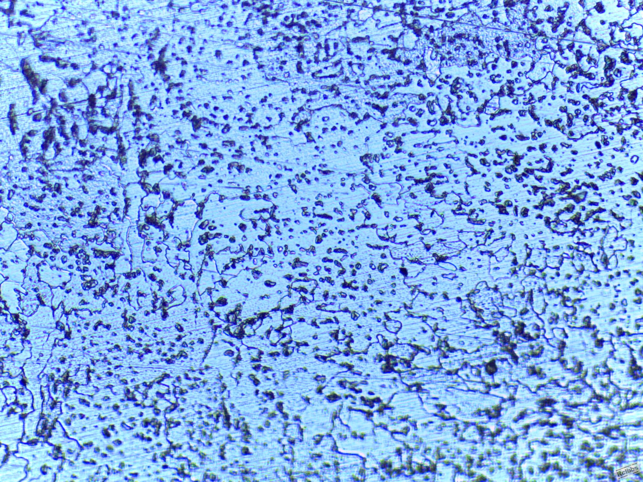

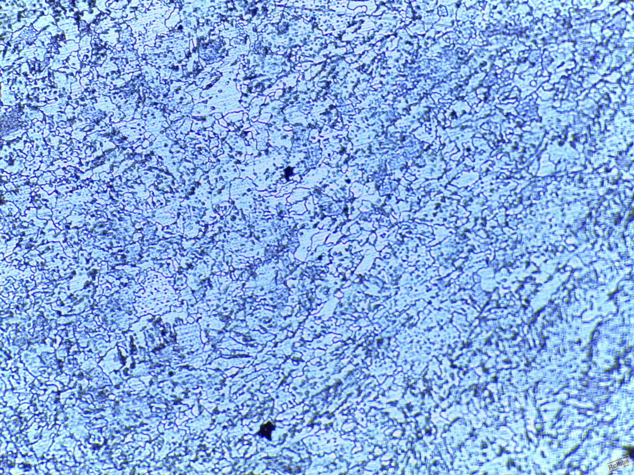

[求助] 高手们,请问这种状态组织是什么,原本做的A516 915度正火,无持温空冷
发表于 2013-8-23 11:00:42 | 显示全部楼层 |阅读模式
RT
*500
*500
*500
*200
*200
*200
发表于 2013-9-4 13:34:23 | 显示全部楼层
这正火组织不是很好,是不是没有快速冷却啊
 楼主| 发表于 2013-9-5 07:56:19 | 显示全部楼层
空冷的,外部环境温度30度左右,产品为钢管,再加速就得喷雾了,暂时没有这个条件
