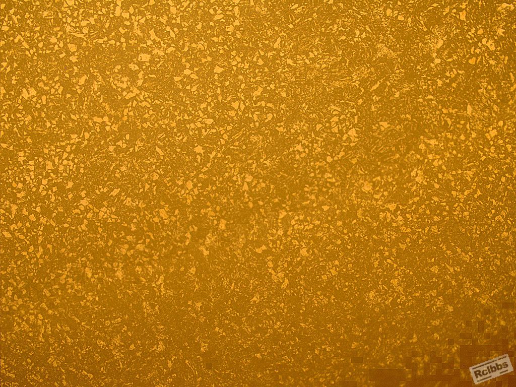

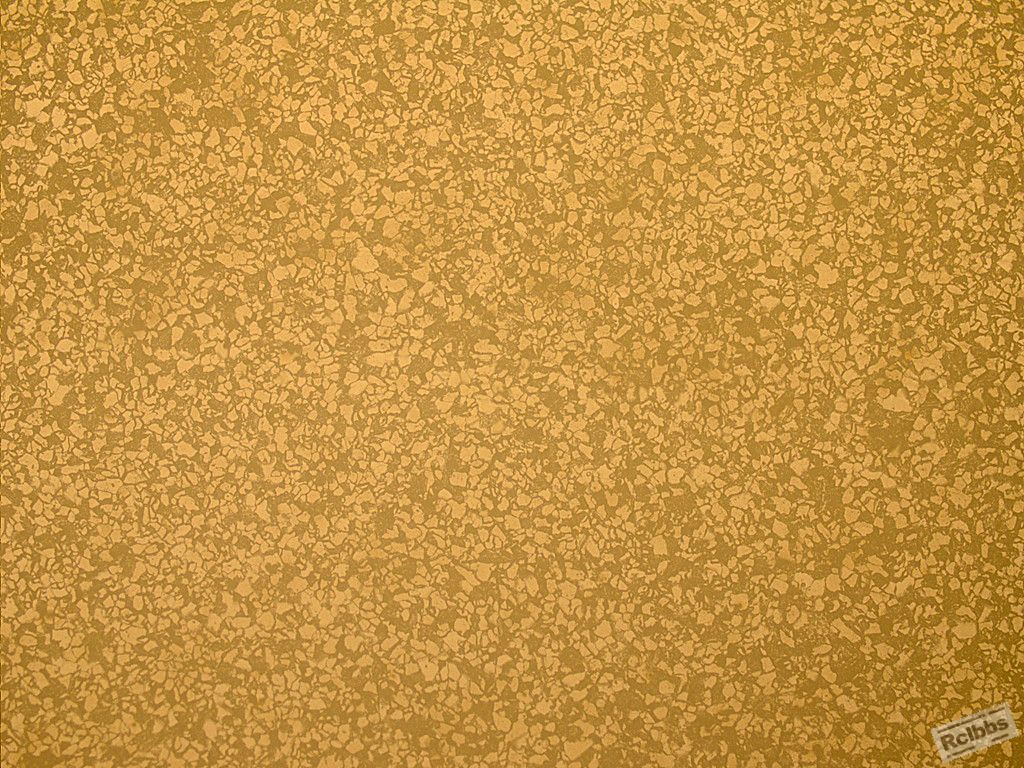

材料化学成分 C:0.257  Si:0.476  Mn:1.414  P:0.026  S:0.007  Cr:0.454  Mo:0.244 ,材料铸造后930℃正火(自然空冷),得到的组织在不同的区域不一样,请问这样的正火组织合格么?造成这样的原因可能是什么? SN 234 正火 x100-2_副本.jpg SN 234 正火 x100-1_副本.jpg

第一张看起来较正常, 两张是多大的放大倍数啊
发表于 2013-8-23 14:08:20 | 显示全部楼层
第一张还算合格,第二张貌似有B,应该是过冷了,第二张图片或取自工件较薄处,或工件心部

发表于 2013-8-23 16:54:07 | 显示全部楼层
第一张可以,第二张有贝氏体,应该也算合格吧

都是100倍的,且都是同一个试样,只是视场不一样。为什么同一个试样不同区域组织差别怎么大啊?

发表于 2013-8-27 21:32:25 | 显示全部楼层
第一张图片组织正常,第二张稍有些偏析,对调质影响不大。

发表于 2013-8-27 23:00:21 | 显示全部楼层
第一张组织合格,而且较均匀,第二张组织就比较差了,组织不均匀,而且貌似有贝氏体组织,按评级要求存在异常组织,不合格。

发表于 2013-8-28 05:59:19 | 显示全部楼层
第二个有点偏析,不大合格
发表于 2013-8-28 08:30:06 | 显示全部楼层
第二张有贝氏体,按要求评级不合格

发表于 2013-8-28 09:13:34 | 显示全部楼层
你可以参照国标13320 标准图2  进行判断,该组织属于合格范围,不会对后面的调质或淬火有影响的。可以放心使用。

发表于 2013-8-28 11:23:28 | 显示全部楼层
第二张应该是边缘的视场,边缘冷却速度较快。个人认为可以用。

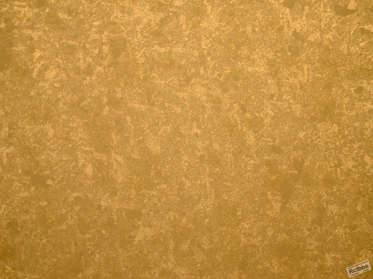

 楼主| 发表于 2013-8-28 23:43:38 | 显示全部楼层
