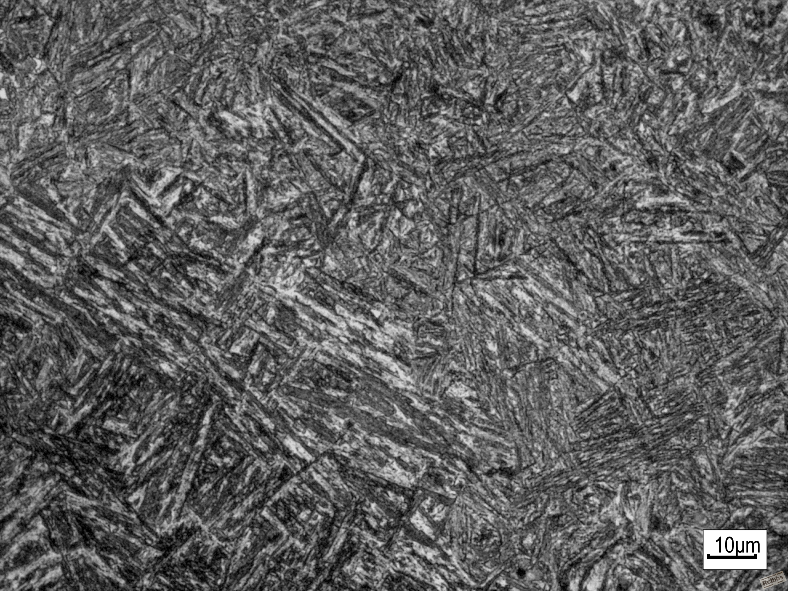

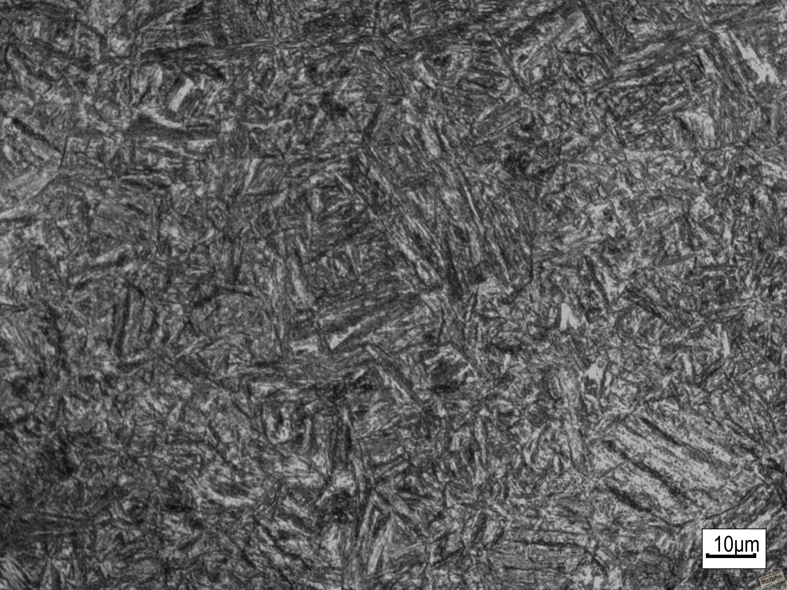

两张照片,材料为40CrMnMo,是什么组织?
发表于 2013-8-23 16:44:15 | 显示全部楼层
样品没的制备好,有点像针状马氏体组织
发表于 2013-8-23 17:26:48 | 显示全部楼层
淬火+回火的组织???
签到天数: 250 天
发表于 2013-8-23 18:23:03 | 显示全部楼层
请说明工艺情况
签到天数: 133 天
发表于 2013-8-23 18:41:31 | 显示全部楼层
都是马氏体组织,组织有些粗大,有点像表面感应淬火
签到天数: 75 天
 楼主| 发表于 2013-8-24 09:01:50 | 显示全部楼层
这是1000X下的组织,粗大吗?
签到天数: 30 天
发表于 2013-8-24 09:09:52 | 显示全部楼层
签到天数: 171 天
发表于 2013-8-26 09:25:24 | 显示全部楼层
不说明下工艺情况,这好像有点难啊。。。。
签到天数: 75 天
 楼主| 发表于 2013-8-26 10:31:55 | 显示全部楼层
进口内齿轮,表面硬度在50HRC左右。
签到天数: 49 天
发表于 2013-8-26 12:17:00 | 显示全部楼层
回火马氏体组织,表面感应淬火吗?
签到天数: 112 天
发表于 2013-8-26 14:34:53 | 显示全部楼层
针状马氏体  不过图像太模糊
签到天数: 35 天
发表于 2013-8-26 16:38:55 | 显示全部楼层
huagp 发表于 2013-8-26 10:31
进口内齿轮,表面硬度在50HRC左右。
如果是齿轮,如果是感应淬火。 起码有心部  表面 两种状态的组织照片。。你这个照片没说明。
心部调质组织不像 ,,,表面淬火低回组织不像。
电梯直达-钢铁医生个人主页空间--淬火冷却技术
发表于 2013-8-27 08:24:25 | 显示全部楼层
马氏体组织,针状有点大
发表于 2013-8-27 09:52:01 | 显示全部楼层
粗大马氏体组织,经过低温回火,这种组织耐冲击和疲劳性能差,淬火加热温度高造成。
发表于 2013-8-27 11:03:14 | 显示全部楼层
是马氏体组织,请提供心部组织更好
发表于 2013-8-27 17:48:09 | 显示全部楼层
同意楼上的观点,在1000倍下组织不算粗大
签到天数: 18 天
发表于 2013-8-28 08:19:00 | 显示全部楼层
针状马氏体+板条马氏体
签到天数: 362 天
发表于 2013-8-30 20:49:00 | 显示全部楼层
组织应该有残奥吧,针状马氏体加板条状马氏体
