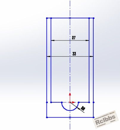

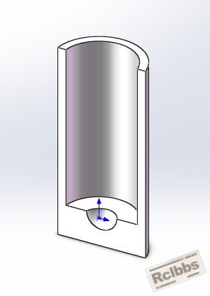

如图,气门座中间的半圆要求淬火,材料为40CR,层深要求为0.8-1.5mm,由于尺寸太小,试过几种方法都不太理想,请问各位友们有好的工艺方法解决?

忘记标注尺寸了
主要是零件太小
现在就是用高频做的,效果不理想

首先这是个半球面

半圆的半径是6吗?一个月的量有多少?
