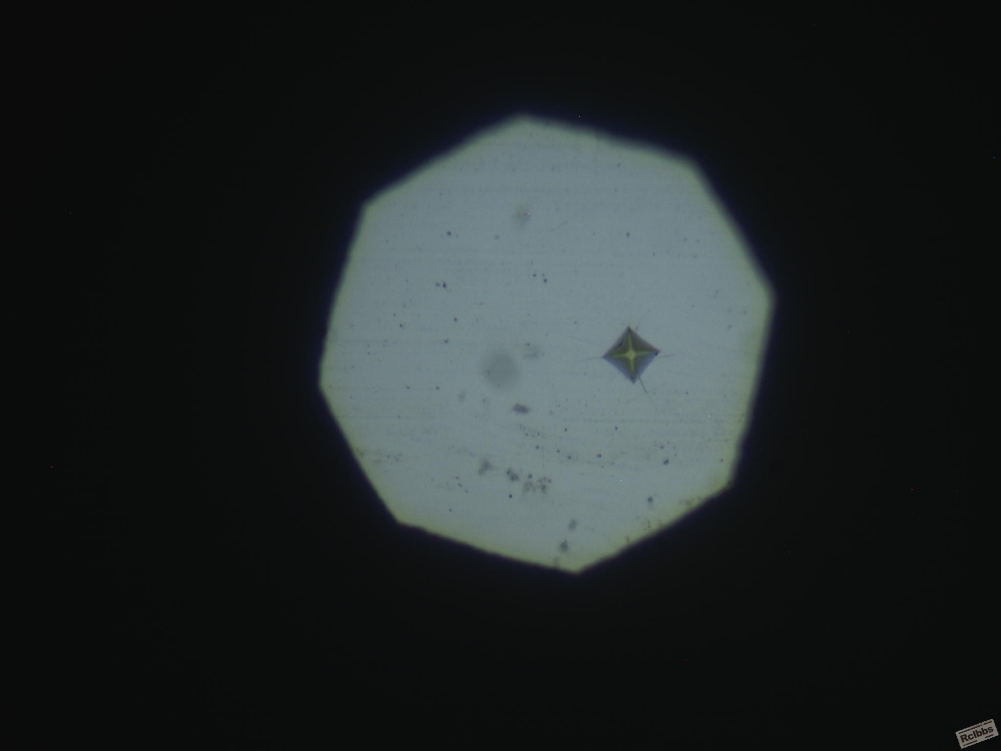

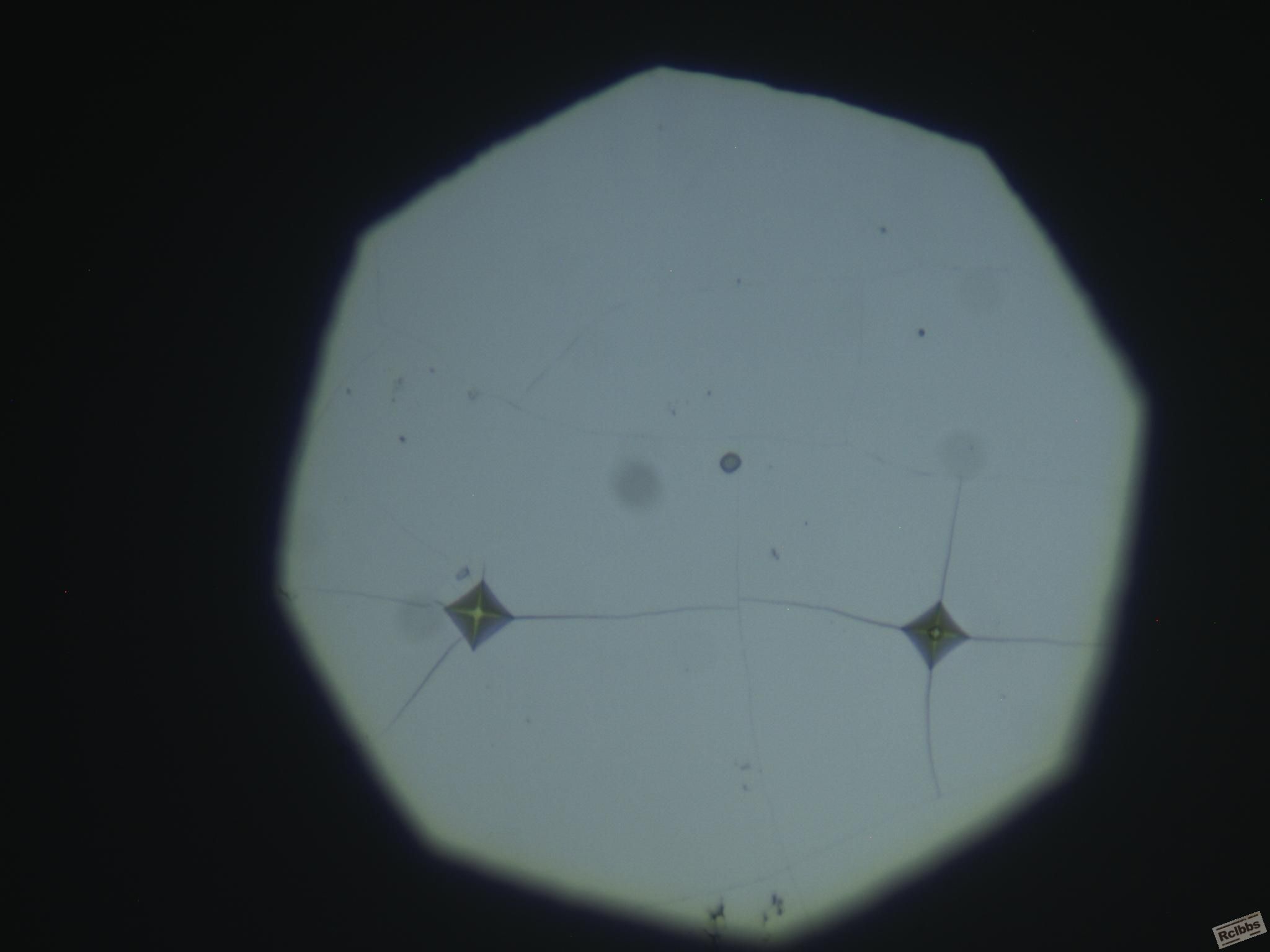

谢谢楼上专家!对几个厂家电镀的产品打维氏硬度,载荷0.3kgf,镀层表面压痕处均有不同程度放射裂纹,只不过国外的裂纹程度轻微点。
 国外
 国内
发表于 2013-9-17 13:29:09 | 显示全部楼层
表面应力过大,结合的也不好,底材是什么?镀铬层多厚?
签到天数: 594 天
 楼主| 发表于 2013-9-17 15:34:23 | 显示全部楼层
回楼上老师:底材是Gr15轴承钢,镀铬层约0.016mm。
发表于 2013-9-21 11:02:27 | 显示全部楼层
一丝六的镀铬层不应该出现问题的,可能是前处理出问题了,不是除油没除好就是活化的时间没掌握好。镀层硬度和配方和电流都有关系的,这个不好判断。
