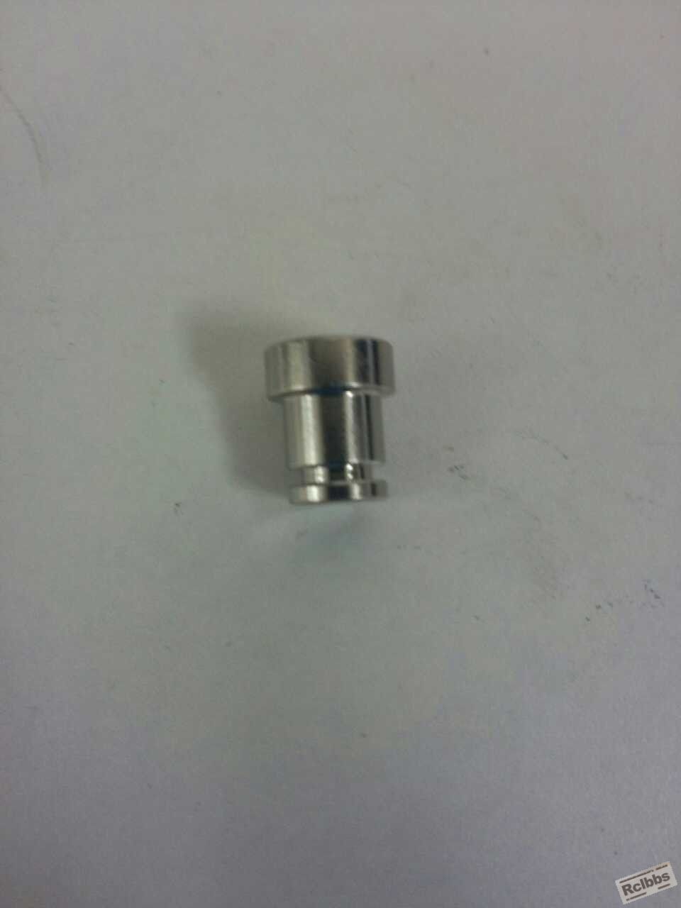

如何用维氏硬度测该试样(见附件)槽内3个壁的硬度和镀层厚度!槽底宽2mm,槽深2mm。槽底直径R=6mm。另外镀层厚度多少才能用维氏硬度,注明标准出处!谢谢。

不知道你是不是想打镀铬层硬度,如果镀铬层很薄,用线切割把槽给切下来,然后镀铬层向下用镶嵌机镶嵌,镶嵌后用600左右的金相砂纸轻轻的砂几下(一定要轻,要不就把镀铬层给砂掉了),最后用酒精吹干,根据镀层厚度选用较小(0.1kg,0.025kg)的试验力进行检测,也可以用夹具直接夹持,然后直接上维氏硬度计打表面;如果镀层足够厚(看压痕大小),那可以直接检测镀层;不确定因素可能比较大,误差可能有点大,但是能反应镀铬层硬度是否满足要求
