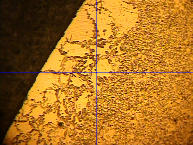

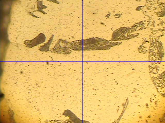

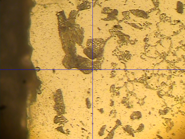

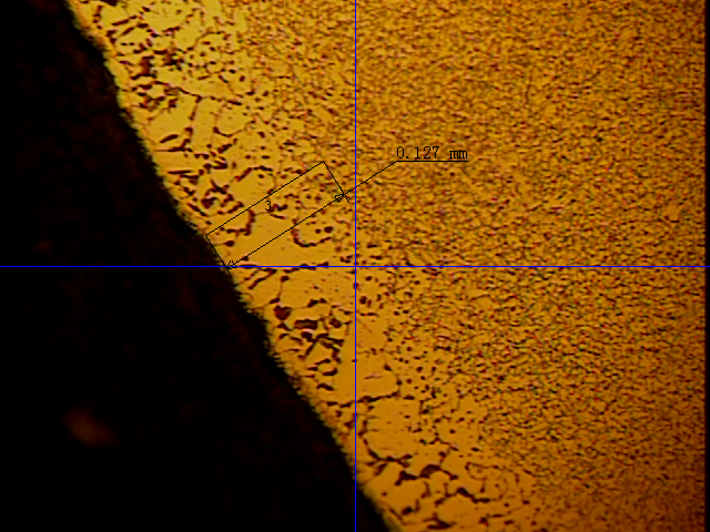

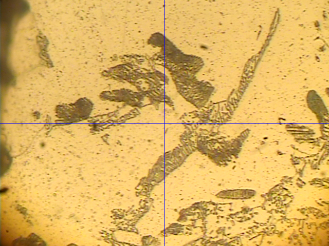

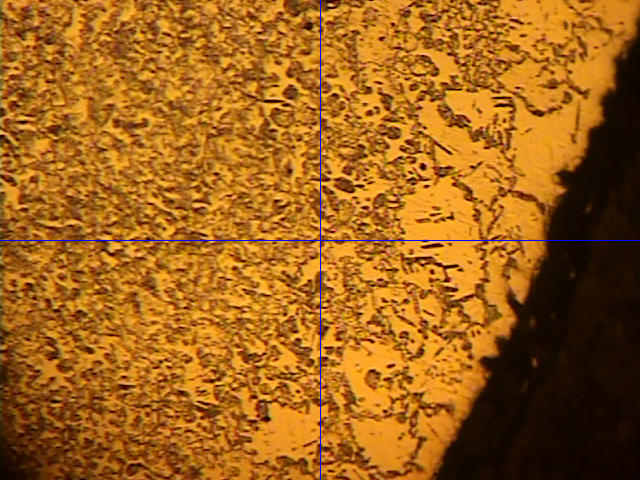

我们这边是做材料拉拔退火的。最近出现几次比较诡异的现象,小弟目前还不能断定根本原因发生在什么地方!请大神帮忙分析下。
盘圆规格14.0mm,拉拔后母线规格11.95mm,后球化退火后发现组织出现较大差别!边缘处晶粒粗大,沿晶界分布片状和少量球状碳化物。1000倍下较难清晰分辨片层间距。经检验盘条,边缘存在不同深度脱碳层,深度在0.1mm以内。请达人帮忙分下下此类现象的形成机理是怎样的?
第一次发帖,不知表达的是否详尽,望见谅!
图片如下:
1000倍
1000倍
1000倍
1000倍
1000倍
1000倍
200倍
200倍
200倍
200倍
前3张是1000倍,后两张是200倍

球化工艺温度为765℃,保温时间为6小时。球化保护气氛是氢气保护!
边缘碳化物片状聚集的部分呈圆弧状,而心部却是球状碳化物均匀分布,它这异常现象形成的机理是什么样的?

此类产品使用的盘元组织或多或少的有脱碳的现象,在经过拉拔变形达到预计的尺寸进行球化退火!退火温度765℃,保温时间8-10小时不等,线材直径约在8.0-14.0之间。怀疑是拉拔工艺接近临界变形区,伴随脱碳的因素,导致两相区退火加热时边缘铁素体晶粒吞噬长大,晶界数量明显减少,冷却过程中,在相对较少数量的晶界处析出碳化物,而呈现集中分布的现象!
曾对出现这种现象的线进行重新退火,碳化物分布状态及形态几乎无变化。但正火+重新球化退火后,因铁素体晶粒的细化,碳化物分布有所改善!
泪盼高手解答!
再附张照片!
200X
200X
 楼主| 发表于 2014-1-10 10:27:53 | 显示全部楼层

谈一下个人观点:原材料表面可能有脱碳,导致原材料表面与芯部的AC1有差异,球化工艺温度为765℃,对芯部的球化比较有效,但对脱碳的边缘球化效果就不好了。

哪怕是边缘脱碳的缘故相变点有和心部比有差别,但线材是已经经过了30%的变形的,且在765的温度下8小时,即便不溶解,片层碳化物的形态也趋于球状化,但从金相照片上看,其基本分辨不出晶界处碳化物形态!
曾经怀疑过是盘条遗留下的组织,但是经过的工艺温度及时间上来讲,这样的组织说不通啊!

   造成以上现象的原因有两方面:1.表面脱碳组织中铁素体量增加;2.材料表面变形量大于内部,达到临界变形量加热发生晶粒长大变粗。

网状碳化物,一部分脱,一部分过剩,过剩碳化物在晶粒边界析出!

补充一点,如你所说“经检验盘条,边缘存在不同深度脱碳层,深度在0.1mm以内。”边缘存在脱碳,则表层碳含量低,奥氏体不稳定,转变向高温组织倾向,即向片状结构转变。
