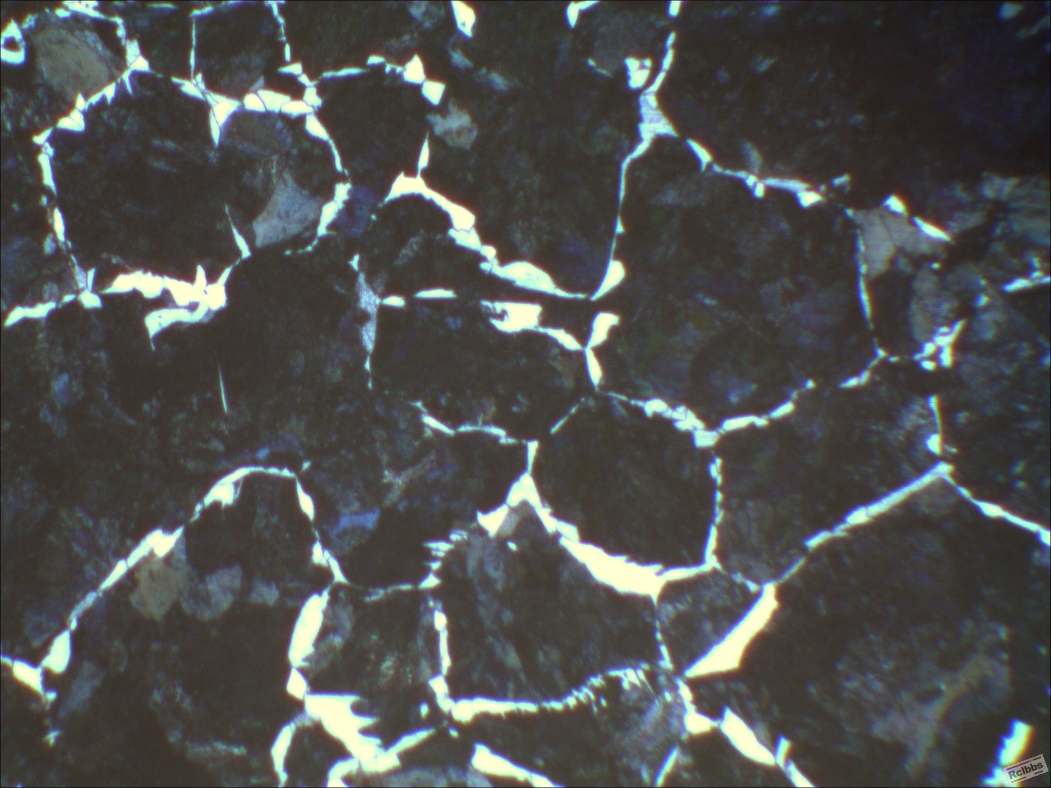

网状F  黑色可能是珠光体  看的不是很清楚

请问这是什么组织?
材料是40Cr锻件。
签到天数: 1396 天
发表于 2013-8-26 18:02:07 | 显示全部楼层
放大倍数是多少?具体工艺是怎样?产品结构是怎样?简单的看像是网状铁素体+珠光体,终段温度高了或是冷却方式不当造成的,还有就是试样腐蚀的有点重了,楼主可以多传几张图片以便分析
 楼主| 发表于 2013-8-26 18:07:34 | 显示全部楼层
放大了400倍。
产品是偏心轴,要求的工艺是调质,现在断了。我对热处理是十窍通了九窍,怀疑是不是未调质。
4%的硝酸酒精溶液侵蚀20秒后用酒精冲洗,表面未擦拭。
签到天数: 133 天
发表于 2013-8-26 18:22:13 | 显示全部楼层
组织就是珠光体+网状铁素体,没有发现调质过的现象,你们被忽悠了,最多就只是正火;但是也不排除调质不当,或者产品尺寸较大,取样部位为心部区域,可以看看表层组织。

发表于 2013-8-26 19:10:33 | 显示全部楼层
老皮 发表于 2013-8-26 18:07
放大了400倍。
产品是偏心轴,要求的工艺是调质,现在断了。我对热处理是十窍通了九窍,怀疑是不是未调质。 ...
肯定没有调质,典型的偷工减料, 网状铁素体都出现了,机械性能差。

发表于 2013-8-26 19:11:19 | 显示全部楼层
放大了400倍。
肯定没有调质,典型的偷工减料, 网状铁素体都出现了,机械性能差。组织是片状珠光体
发表于 2013-8-26 21:40:33 | 显示全部楼层
个人感觉白色应该是魏氏体

发表于 2013-8-27 07:38:01 | 显示全部楼层
个人认为:组织是网状铁素体+珠光体+回火索氏体,应该是虚假调质所致!调质过程加热及冷却肯定均存在偷工减料的问题!
 楼主| 发表于 2013-8-27 08:11:56 | 显示全部楼层
断轴的硬度在13-15之间。
发表于 2013-8-27 08:18:33 | 显示全部楼层
个人认为:组织是珠光体+网状铁素体,为锻后自然冷却组织;
   楼主的轴的硬度是不是有点太低了吧?
发表于 2013-8-27 08:25:25 | 显示全部楼层

发表于 2013-8-27 08:26:39 | 显示全部楼层
最明显不过这就是正常的锻造组织
发表于 2013-8-27 13:22:26 | 显示全部楼层
4%硝酸酒精腐蚀20S是不是有点时间天长了呀?应该看你的取样位置在什么地方?工件的大小怎样?要确定是否进行调质处理,最好看看近表面的组织是否为回S。
发表于 2013-8-27 14:06:01 | 显示全部楼层
网状铁素体肯定很容易造成断裂

发表于 2013-8-27 20:06:54 | 显示全部楼层
这是正火组织,而不是调质组织,晶粒粗大,肯定强度不行,不达标。。。

发表于 2013-8-27 22:56:31 | 显示全部楼层
不管是不是经过调质,本身组织存在严重的网状铁素体,组织不合格。可以拒收,要求返工处理。

发表于 2013-8-28 08:27:26 | 显示全部楼层
这不是正常的组织,很像返工产品,感应淬火没淬好进行退火后返工的产品金相就是这样的,但调质没调好是一定的,你也看到了,铁素体都形成晶界了,这样的产品你可以放心大胆的说NG,退货吧!
发表于 2013-8-28 08:49:38 | 显示全部楼层
放大了400倍。
腐蚀20s太过了,难怪这么黑
