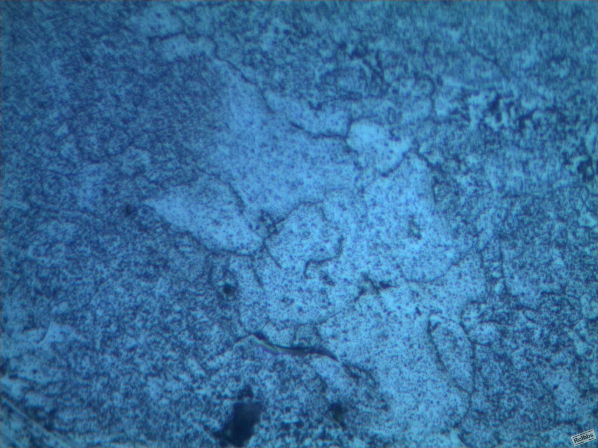

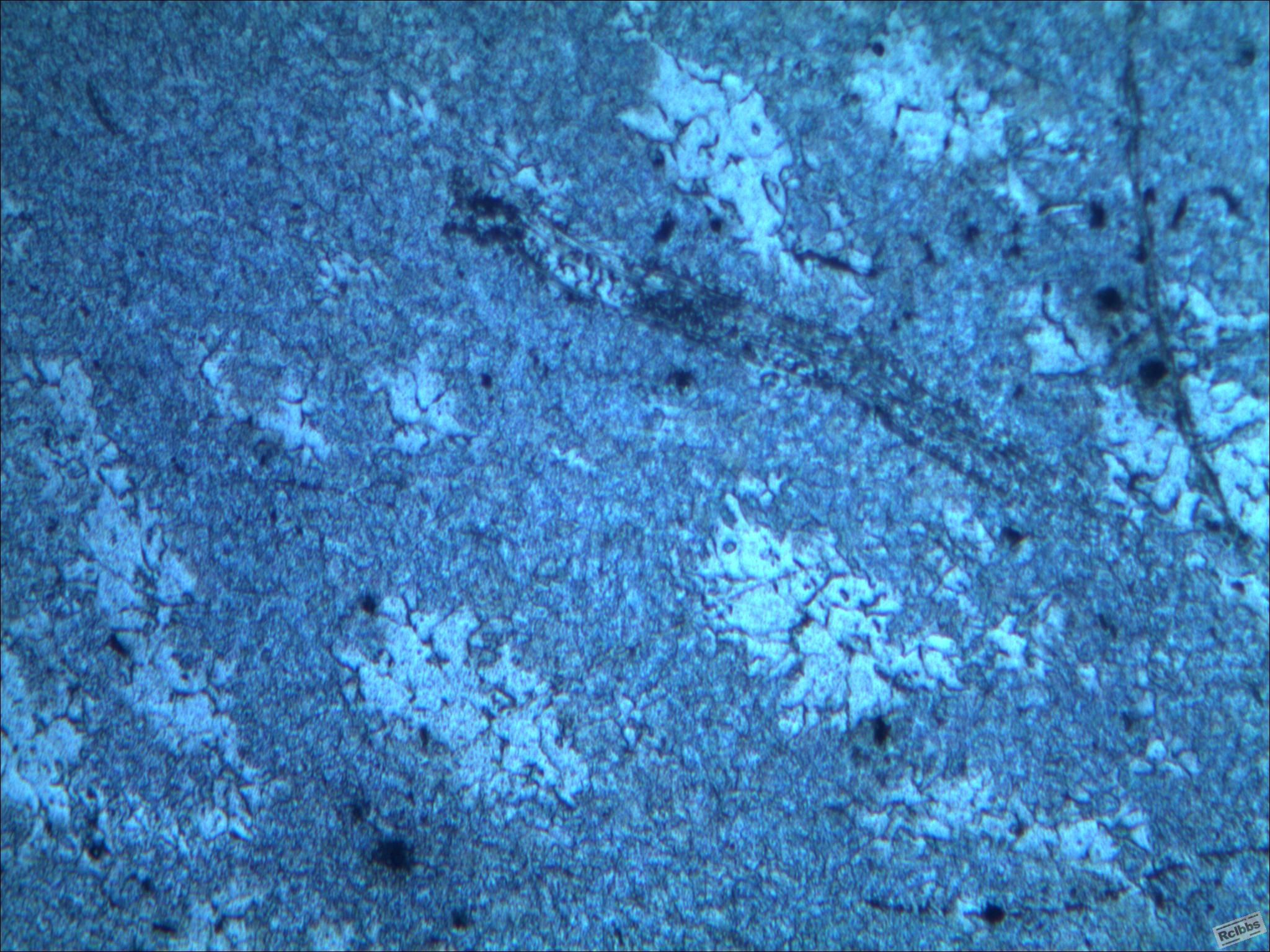

请大家给看看H13退火组织  能收不

按照您的思路,那么没有可能是原材料的问题吗?锻造过热产生的最严重也就是网状把,而楼主金相碳化物更像是聚集在一起的。有没有可能是原材料带状或液析遗传导致的?
另外,向跟您请教:
1.该材料锻造温度应该在那个范围合理?
2.锻后冷却怎么控制合理?
谢谢

欠热态,后续要是有热处理的话,可以消除, 但是既然是外协的产品,可以拒收或者索赔

您的意思是温度不够或者保温时间短了,扩散不均匀吗?

我的意见是原材过热了,,再做退火才能是这个组织。

前辈  那这种到底是什么组织  怎么造成的  能详细说说吗?我厂的H13模具有大量的破裂,淬火时有破,使用一次有破。

这种白色相实际上是原材锻造过热而残留的大块奥氏体,经过退火而形成的。由于过热的原因,退火时容易形成粗厚的网状碳化物;这种碳化物是淬火时不能完全溶解的。给材料性能带来非常坏的影响。

这太差了,不能收。收了热处理的时候就可以裂掉了
